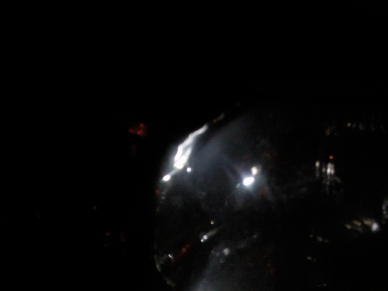

    sprawdzaliście czy na ledach (jeśli takie macie), występuje takie zjawisko, że po przekręceniu zapłony ale na wyłączonych światłach ledy delikatnie się świecą?
    ciekawy temat.. powiem ci ze nie zauważyłem trzeba będzie to w nocy zobaczyć ale może byc to realne...
    jakieś małe masowanie gdzieś na przewodzie lub na przełączniku i może wystarczyć żeby delikatnie sie świecił

    Cytat Napisał Rolin Zobacz post
    byłem teraz przy samochodzie faktycznie u mnie tez postojówki led świeca sie delikatnie przy włączonej masie włącznik świateł na zero..
    widocznie jest puszczane jakiś niski prąd na żarówki zęby sprawdzić czy sa sprawne.. a ledowi wystarcza to do żarzenia sie
    w nocy postojówka dobrze swieci w dzien praktycznie ciężko dotrzeć czy coś tam sie swieci

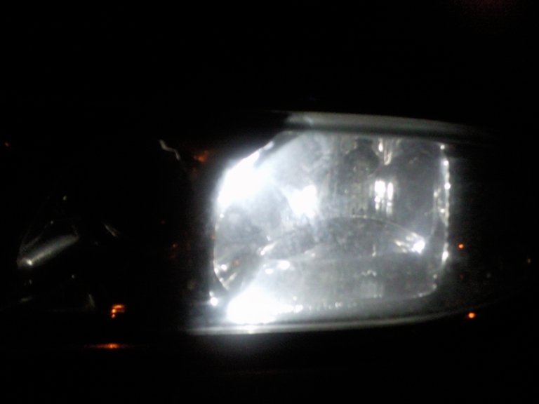

    Postojówki LED Ba9s walcowe firma
    LED BABS
Nazwa:	Zdjęcie034.jpg
Rozmiar:	163.6 KB
    a na tym zdiecju widać jak swieci postojówka przy załączonym zapłonie przełacznik swiateł pozycja 0
    swiecą nie wiem dlaczego na to wychodzi ze puszczany jest niewielki prad ktory wystarcza zeby delikatnie led sie żarzył Kliknij obrazek, aby uzyskać większą wersję
Nazwa:	Zdjęcie036.jpg
Rozmiar:	115.6 KB
    Ostatnio edytowane przez Aroniaa ; 09-02-2012 o 09:57

    jakie ledy zamontowałeś? i powiedz czy po włączeniu zapłonu te ledy delikatnie ściecą nawet kiedy masz wyłączone światła?
