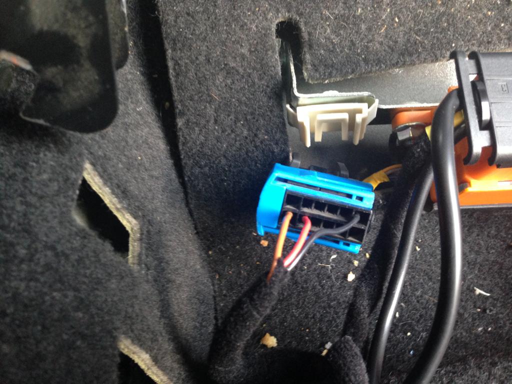

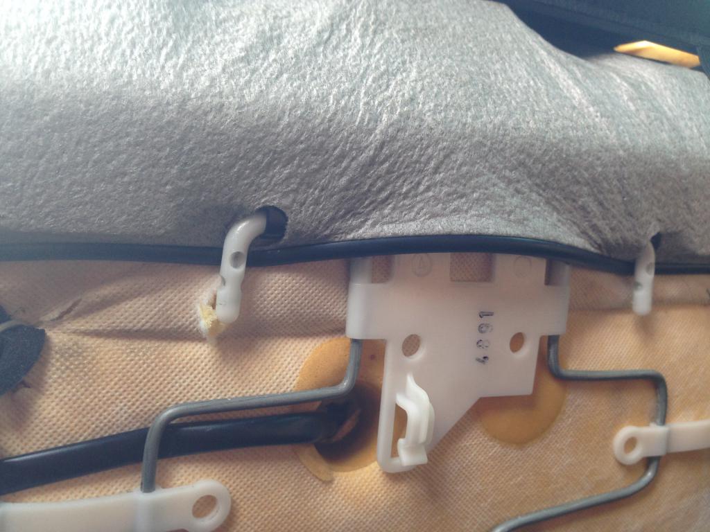

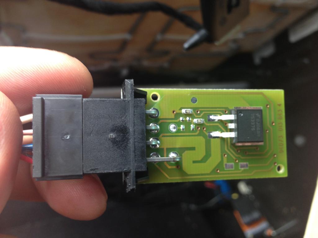

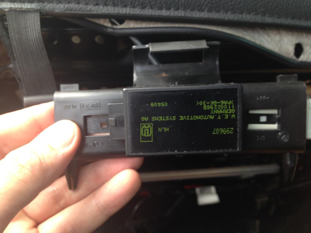

    Klika dni temu na podstawie tego tematu sam naprawiałem swoje podgrzewane fotele i przy okazji postanowiłem uzupełnić informację o budowie i ew usterkach podgrzewania.

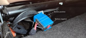

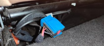

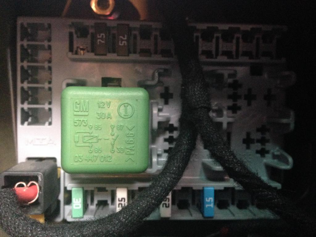

    Zasilanie podgrzewania znajduję się pod fotelem za pośrednictwem kostki pokazanej na zdjęciu, kabel czerwony to podświetlanie pokrętła regulacji temperatury ( i tu uwaga nie jest prawdą, jak to gdzieś przeczytałem że jeżeli regulator się świeci to mamy prąd do podgrzewania) kabel brązowy to zasilanie modułu i mat grzewczych jeżeli brak tu napięcia to albo uszkodzony mamy bezpiecznik albo nie działa nam przekaźnik w skrzynce bezpieczników umieszczonej w bagażniku (zdjęcie poniżej) kabel czarny to masa

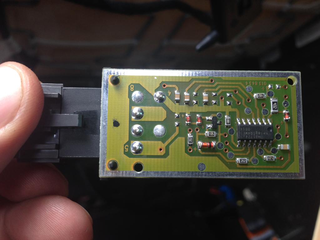

    za regulację temperatury odpowiedzialny jest moduł który przedstawiam na załączonych zdjęciach

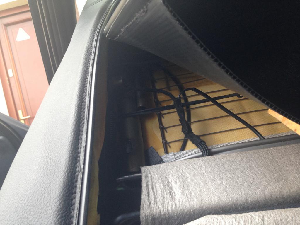

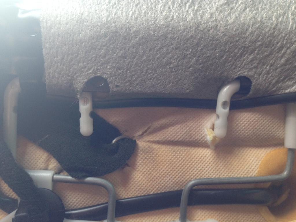

    Moduł znajduje się na tyle oparcia ukaże się naszym oczom po odczepieniu pokrycia fotela ze sprężyn umieszczonych pod fotelem jak na załączonym zdjęciu
    Maty połączone są szeregowo co powoduje że dwie połączone maty dają rezystancję ok 3 om, mata pod plecami połączona jest wtyczką która znajduje się w oparciu jak na załączonym zdjęciu
    No to chyba wszystkie informacje jakie miałem do przekazania życzę powodzeniu przy ewentualnym poszukiwaniu usterki, w moim przypadku któryś z poprzednich właścicieli zdemontował przekaźnik który przedstawiłem na zdjęciu. Wszystkie przedstawione informacje zostały zebrane na podstawie Alfy 159 z roku 2009.

    Ktos wie w którym dokładnie miejscu w fotelu jest ten moduł/sterownik odpowiadajacy za grzanie foteli? Sciagnalem tapicerke z tylu ale nic tam takiego nie znalazłem...
