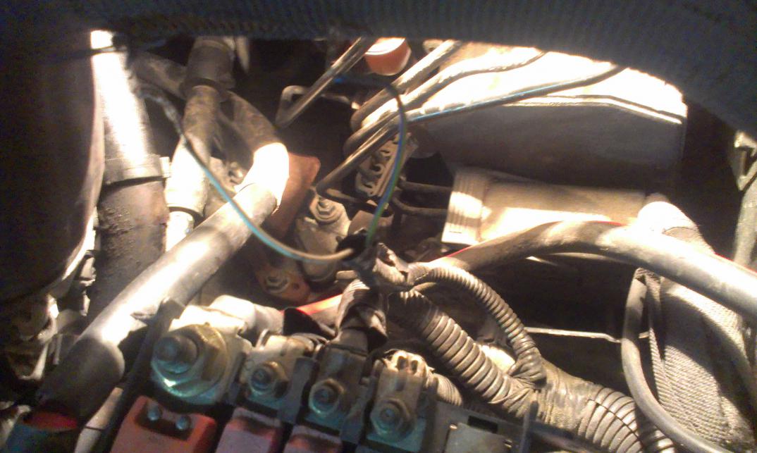

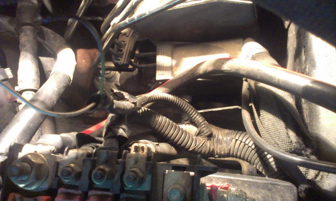

    Mam ten sam problem. Często nie mogę odpalić auta przy pierwszym przekręceniu kluczyka... Przeszukałem całe forum czytałem, czytałem, czytałem i w końcu zrobiłem wszystkie czynności jakie były opisane co zrobić jak immo świruje... no i jaki wynik?! Nic nie pomogło... wymieniłem nawet antenę immo (40PLN) i dalej to samo, naładowałem aku, przeczyściłem styki przy kompie, wyczyściłem styki na aku i nic, nic, nic! Nie wiem już co mam z tym zrobić.
    Mam natomiast pytanie. Jak wymienić ten kabelek co przyłączany jest do anteny immo? (tego jeszcze nie robiłem) oraz po wielokrotnym przeczytaniu tego tematu wywnioskowałem, że błąd immo może być powiązany z czujnikiem pedału hamulca, zgadza się? Gdzie jest ten czujnik? Proszę o pomoc!!
    Pozdrawiam!
    czytałem również o masie że powinna być podpięta pod głowicę, kastę, i jakąś aluminiową puszkę. Czy rzeczywiście tak ma być? aha i znalazłem przypadkowo jakieś dwa kabelki wychodzące z wiązki przy aku oto foty:
Nazwa:	IMAG0015.jpg
Rozmiar:	92.6 KB
ID:	74077Kliknij obrazek, aby uzyskać większą wersję
Nazwa:	IMAG0016.jpg
Rozmiar:	96.3 KB
    Od czego one mogą być??
    Pozdrawiam!
