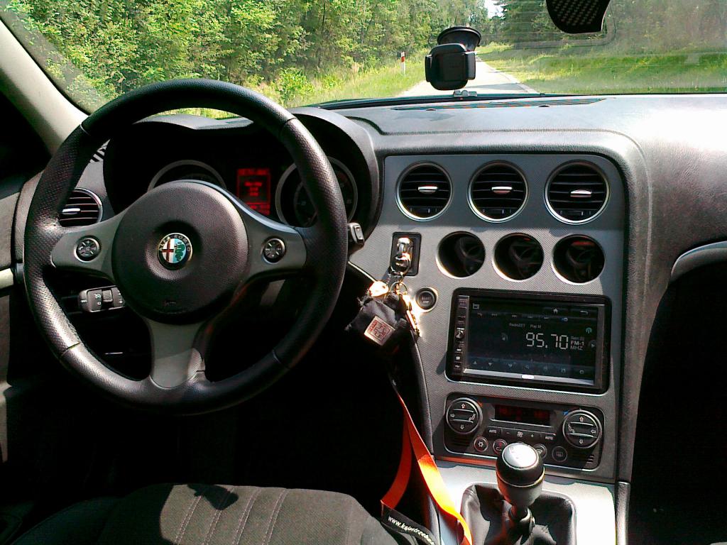

    Cytat Napisał Tomek_KRK Zobacz post
    Jeżeli nie musisz mieć napędu CD, a zadowolisz się pendrivem na USB (lub też twardym dyskiem, który sobie można przez USB podłączyć) - to kup GoClevera Navio 702. Urządzenie tanie, z polskim językiem, legalną navi (PL lub EU), fajnymi możliwościami konfiguracji, ekranem HD (800x480)... do pełnego szczęścia mogli by tam szybszy procesor zamontować. Można to odblokować i powrzucać sobie różne programiki - aczkolwiek standardowo nie ma na co narzekać - funkcji jest aż nadto. Ważne, żeby sobie antenę przez separator podłączyć, bo inaczej wzmacniacz z anteny fabrycznej "nie robi". I urządzonko ma naprawdę fajną grafikę ekranową i łatwe sterowanie
    Zgadza sie, mam wmontowany ten GoClever i robia dobrą robotę, czasem sie przywiesi ale raczej sporadycznie, jest tam dużo bajerów i nawet TV odbiera zadowalająco w czasie jazdy. Separator musi być bo radio gubi stacje.
    A tak to wygląda w aucie
