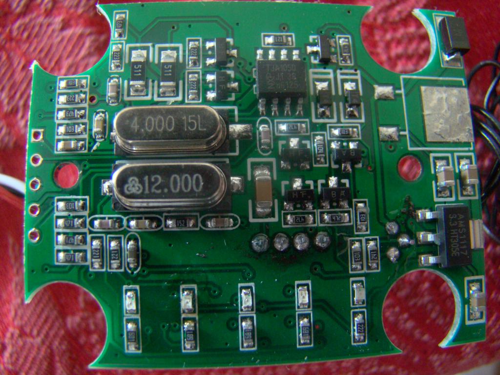

    Kupiłem ELM 327, ale jest makabra, mam jakąś mało spotykaną płytkę chyba i brak na niej oznaczenia. Kabel łączy się tylko z silnikiem. Macie pomysł który to opornik trzeba wylutować?
Nazwa:	DSC07995.jpg
Rozmiar:	127.1 KB
  9. #39
    criss
    Fleyvor

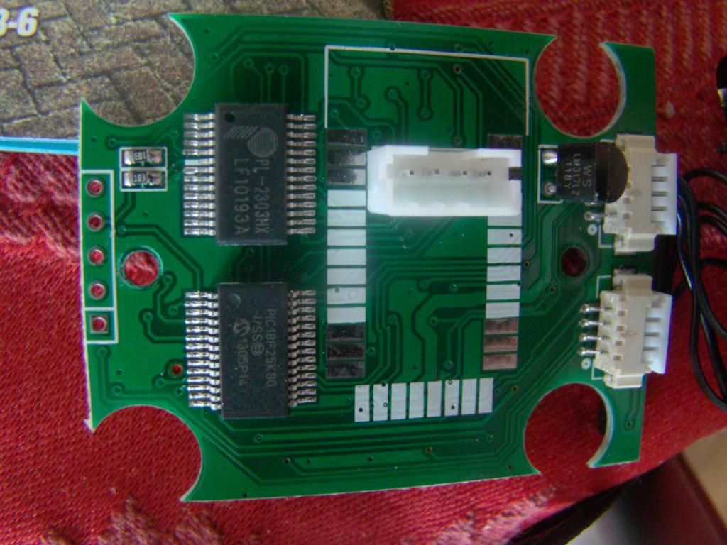

    wrzuć foto płytki drukowanej z drugiej strony

    Użytkownik Pirat drogowy Avatar Fleyvor
    06 2013
    Świdnik
    Alfa Romeo 159 SW 1.9 JTDm 16V
    237
    zdjęcie z drugiej strony
