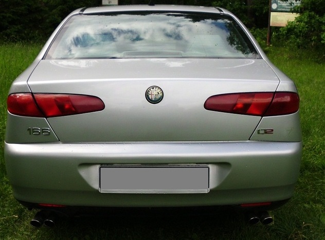

    Niestety dupa, wyjątkowy tłumik specjalnie do naszych alf to uniwersalny tyle że z rurami o naszej średnicy. Brzmi to nie najlepiej w 166 więc sprawą zajmie się u mnie lokalny magik. Szkoda że to co usłyszy się przez telefon nie zawsze pokrywa się z prawda sytuacja podobna do tej z Proexem. Zamówiony tłumik środkowy z ragzzona a końcowy niestety musze znaleść orginał...
    Myślałem jeszcze nad rozwiązaniem tego typu, jak by puścić drugą końcówkę poniżej linii zderzaka, co prawda nie ma wycięcia na tłumik ale wyglądało by to mniej więcej tak

    Mam obawy ze może to lekko agro wyglądać :/ a zderzaka przerobić raczej sensu nie ma...
