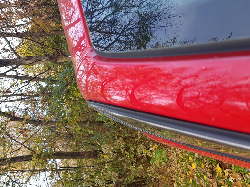

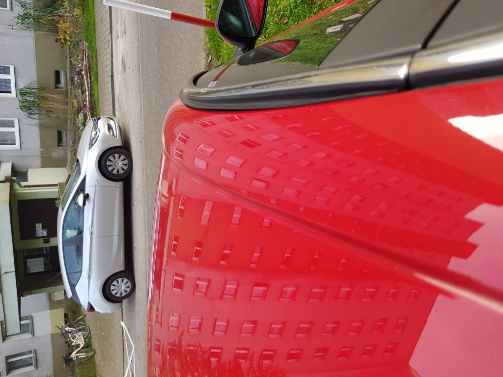

    tak to wygląda na zdjęciach, a jak się otworzy drzwi i popatrzy z góry to między jedną a druga uszczelką robi się szpara u mnie ponad 5mm napewno

    Wygląda to tak jakbyś od góry miał krzywe ramki nad szybami , tak jakby drzwi nie dociągały. Ja w swojej mam tak że uszczelka zewn. chowa się w otworze - nic tak nie odstaje jak u Ciebie
    no bo jak ją docisne to nie odstaje, tylko po czasie wraca tak jak tu musze ją chyba zdjąć i zaje...ać na klej i tyle przygladałem się w 2 autach i też im tak odstają te uszczelki
