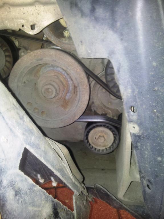

    No to ściągnałem koło i pstryknąłem fotke:
Nazwa:	20131005_144624.jpg
Rozmiar:	54.4 KB

    Użytkownik Maniak resoraków Avatar kamien007
    09 2009
    Łęczna
    Alfa Romeo 156 3.2 Q2 rok 02 Azzurro Nuvola
    689
    kolego to nie wiem co ci powiedzieć juz, hm a może masz gdzieś przewód zagiety no sam nie wiem już o przewodach pisałeś w sumie to nie wiem poddaje się chyba
