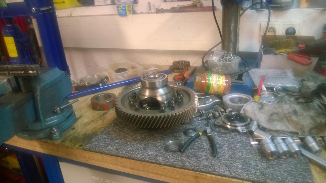

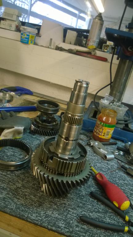

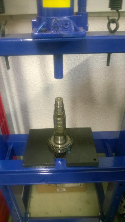

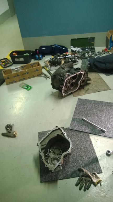

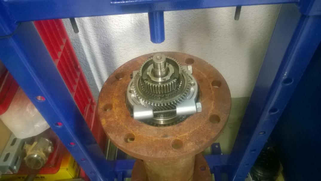

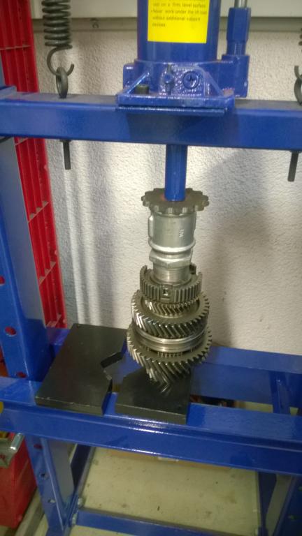

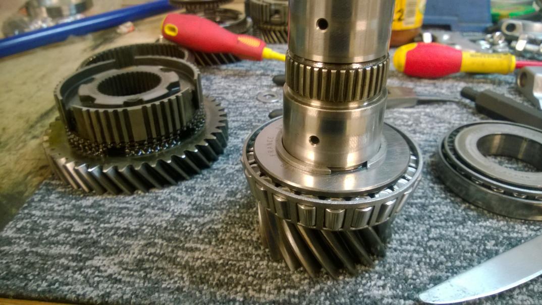

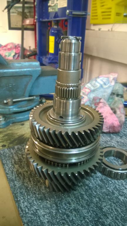

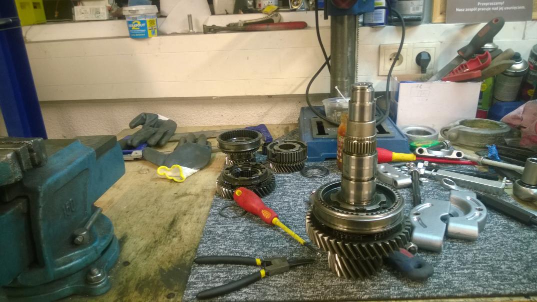

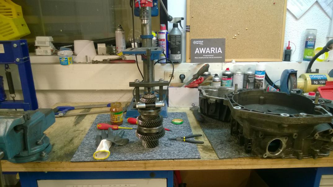

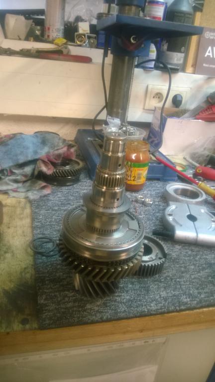

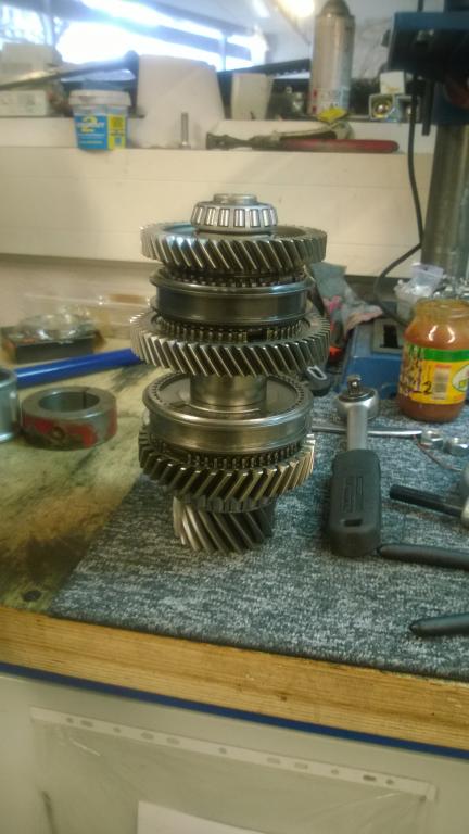

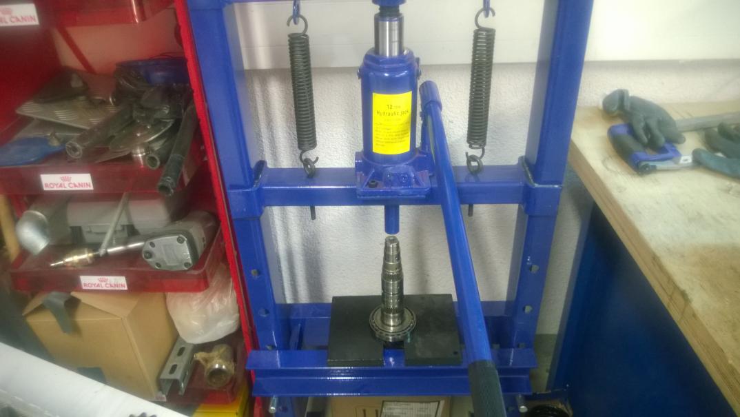

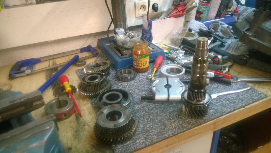

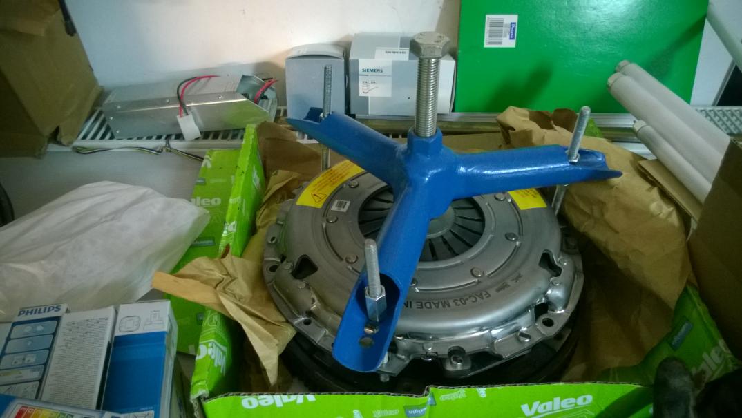

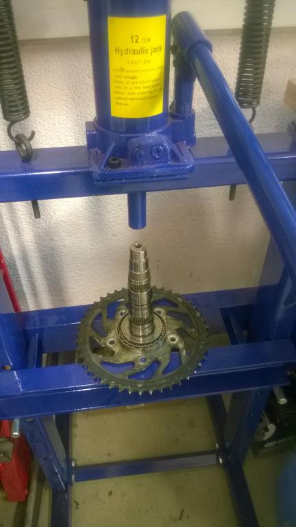

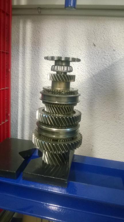

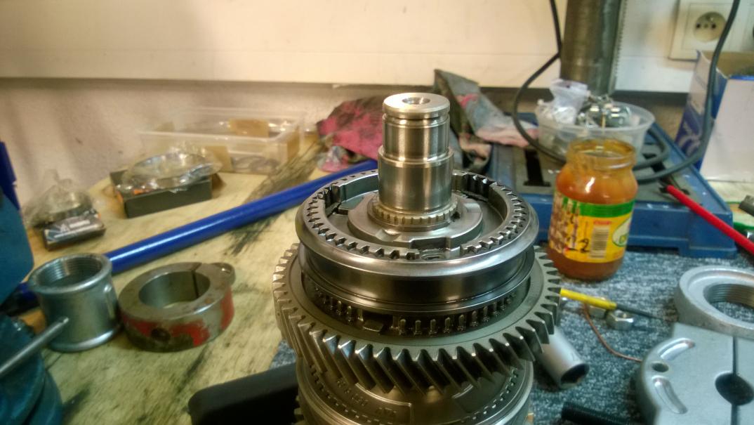

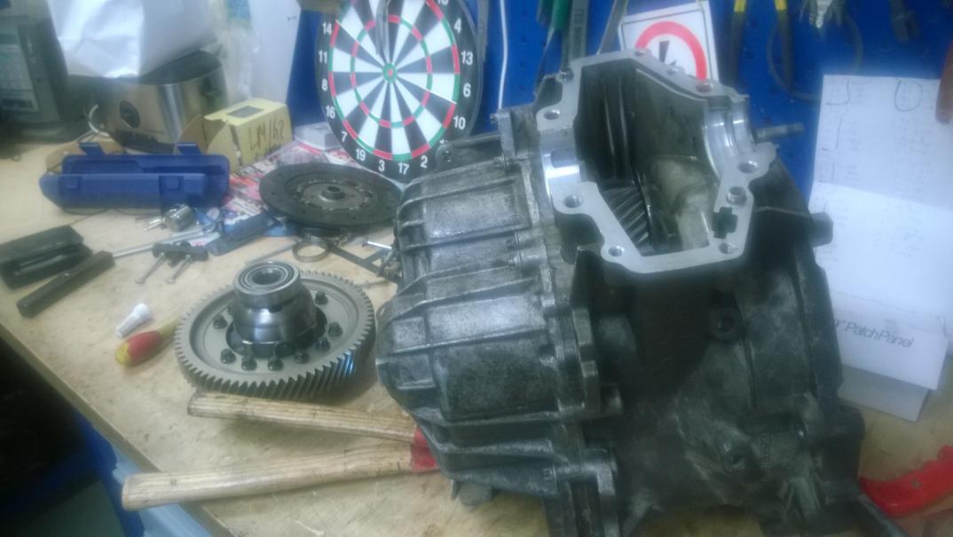

    wiec może ja przedstawię swoją historie , do skrzyni dobierałem się już drugi raz, za pierwszym nie wiedziałem jak się dobrać do łożysk otwierających wałków atakujących, do tego pomocnik uszkodził krawędzie wałka gdzie przychodzi zegier nad 6 biegiem... na szczęście nawet po tym incydencie zabezpieczenie trzyma sie pewnie, zresztą kupiłem dla pewności nowe , ale nie o tym

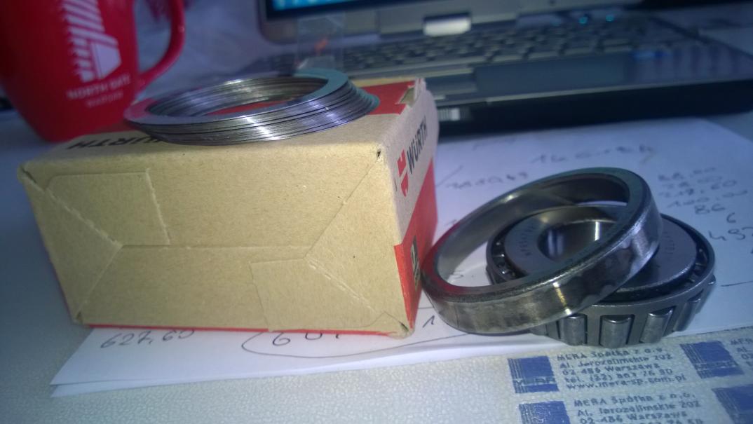

    Zakupiłem ponownie kpl. łożysk na dolne wałki, plus do tego zestaw podkładek 50 szt. o grubości 0.1 (swoją drogą zostało mi 47 ) , wykonałem sporo telefonów do pana z poznania , oraz przejrzałem chyba wszystkie serwisówki opla co do tej skrzyni, do tego przewertowałem strone SKF producenta pod katem informacji montażowych , pasowań i ogólnie wszystkiego co dla z tematem związane.

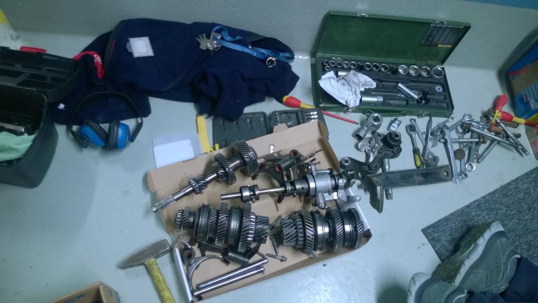

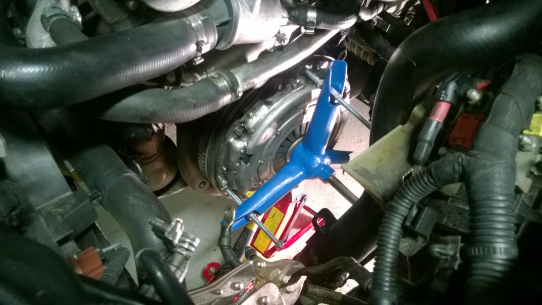

    Ponieważ nie mam kanału, wymyśliłem ze wyciągam skrzynie bez ściągania sanek , temat trudny ale do wykonania

    przy okazji wymieniłem docisk i tarcze, bo mimo ze nowe zaczeła się ślizgać...

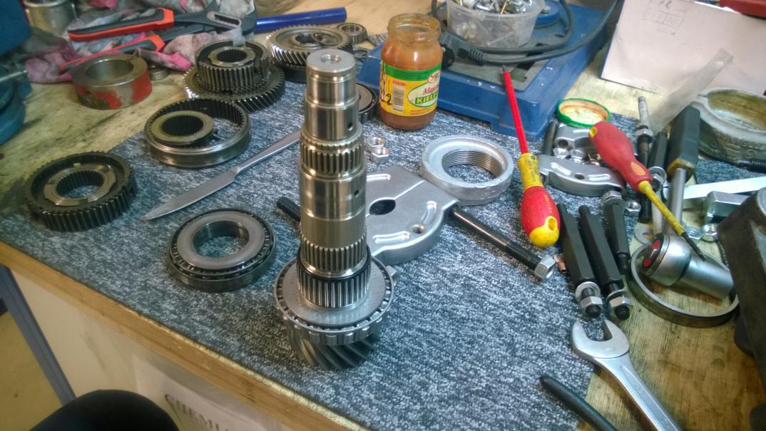

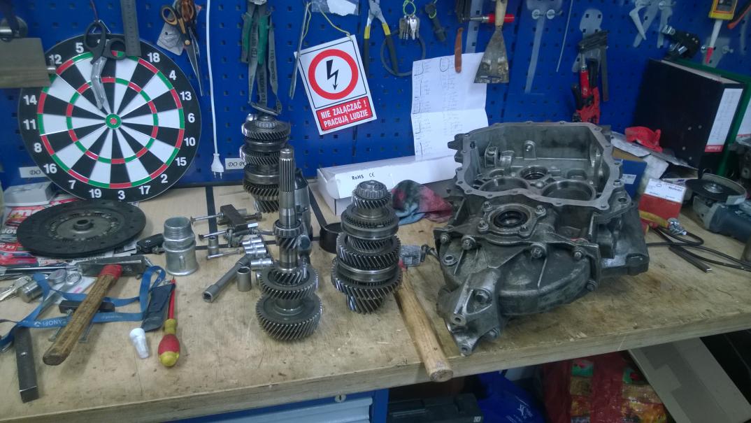

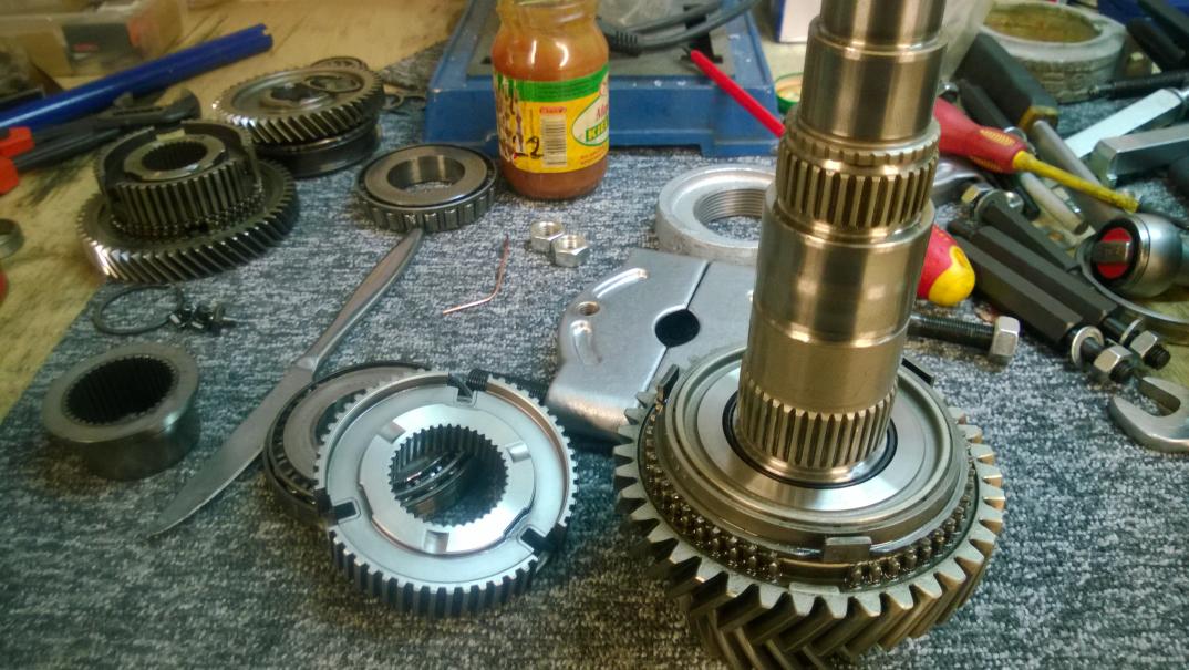

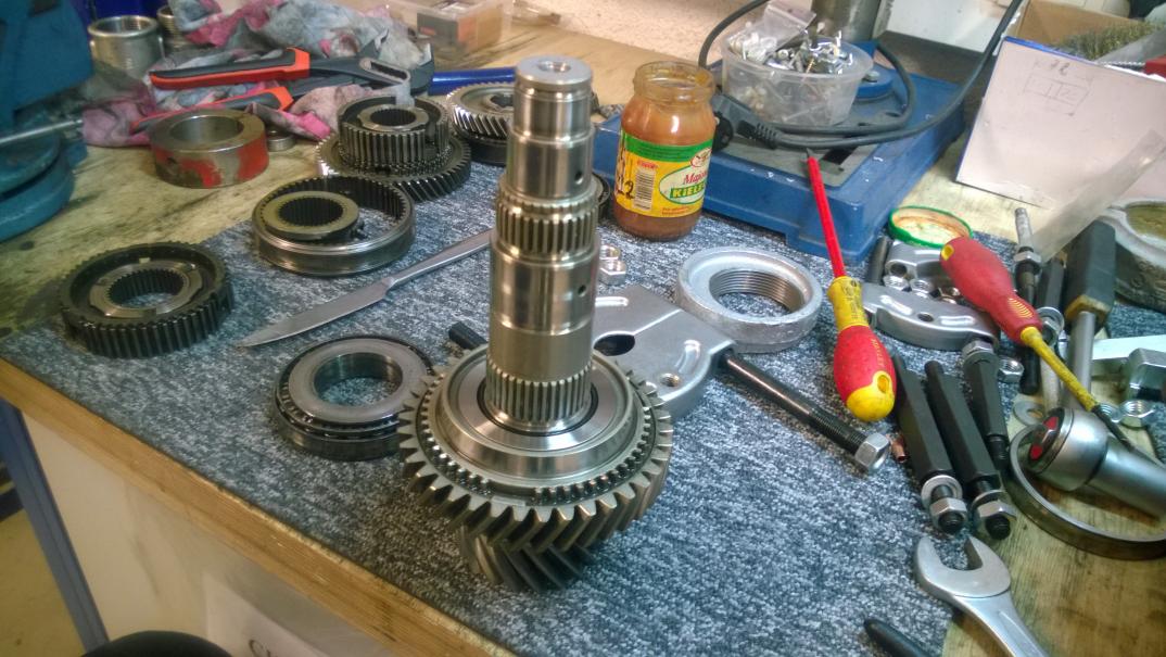

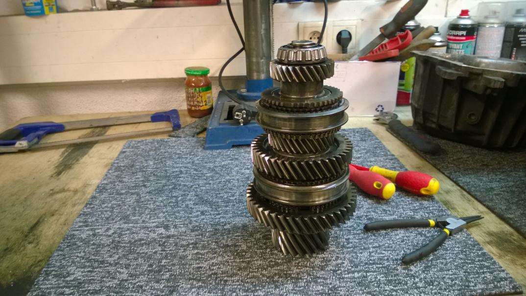

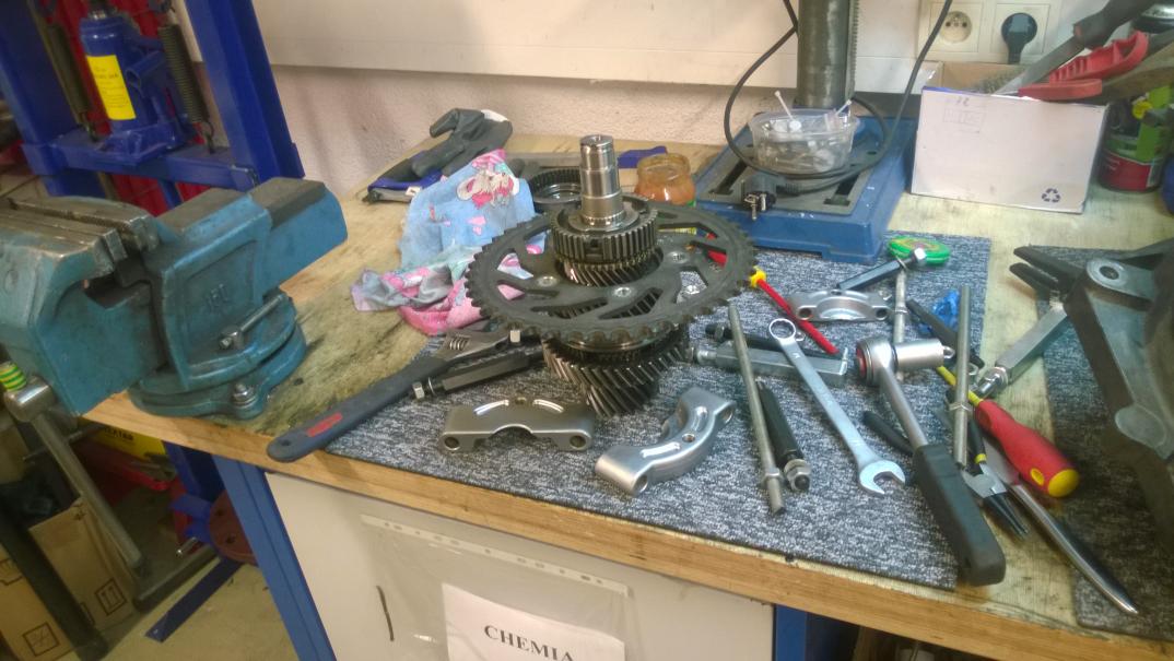

    wracając do tematu skrzynia na wieszchu czas się zabrać za wałki

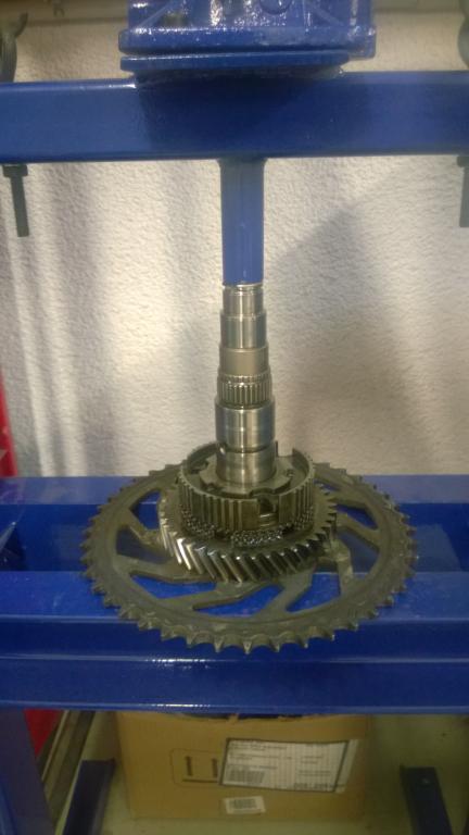

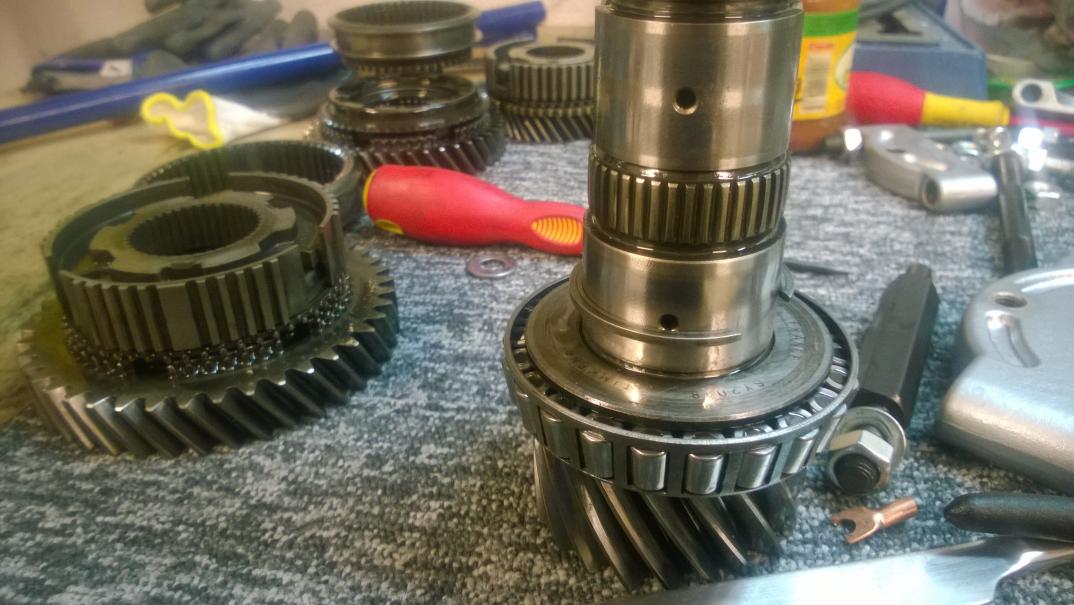

    a tu piasta 5/6 biegów Kliknij obrazek, aby uzyskać większą wersję

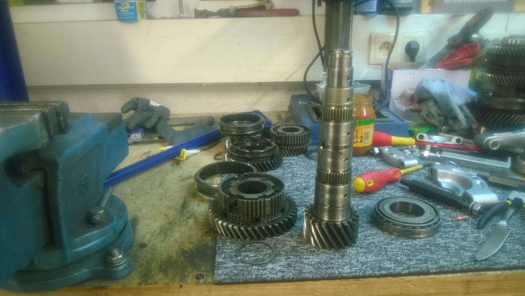

    dalej reszta,

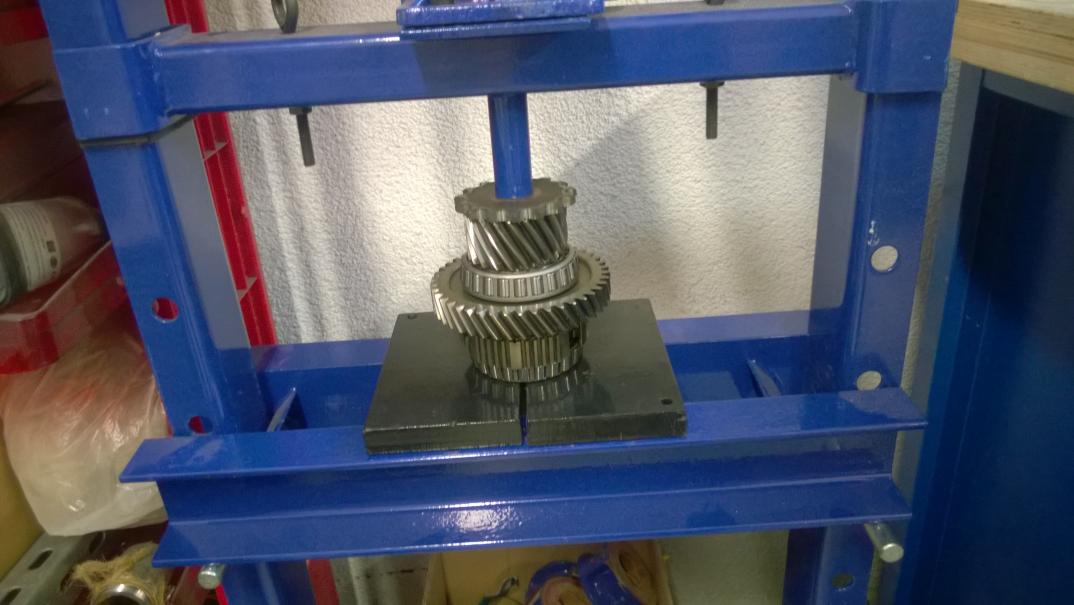

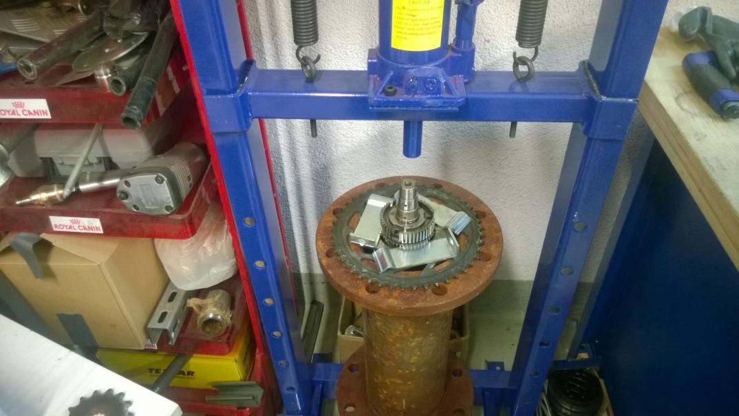

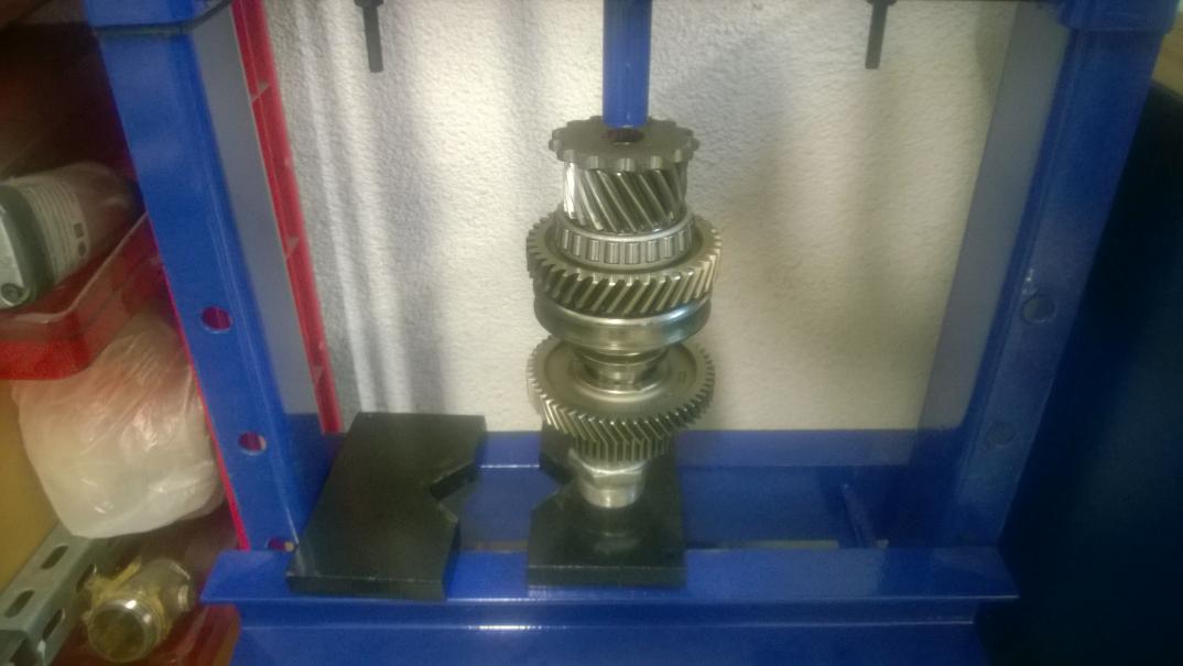

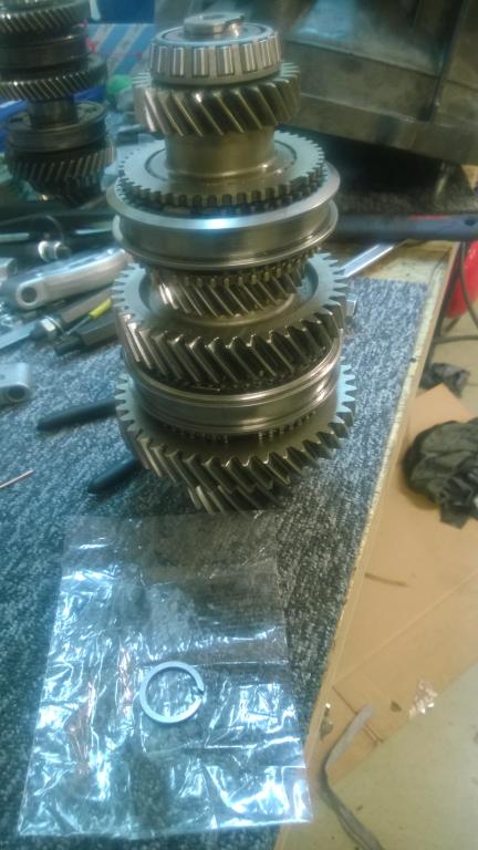

    dalej montaż, przy demontażu i montażu pierścieni osadniczych należy uważać na gładz wałka po którym pracują łożyska igiełkowe, (tak jest napisane w zaleceniach serwisowych) ponadto pierścień MUSI zapiąć się na swoim miejscu inaczej mogą na nie działać biegi lub co gorsza coś więcej.

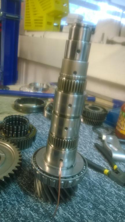

    dalej ciekawostka, jak widzieliście wałki mają male otworki w miejscach pracy łożysk igiełkowych, należy sprawdzić ich drożność
Nazwa:	WP_20160319_11_55_33_Pro.jpg
Rozmiar:	42.5 KB
    tu moje wykonanie za pomocą drucika, oczywiście były idealnie czyste, ale półki jest dostęp warto o tym pamiętać , dalej wałek 3/4 R

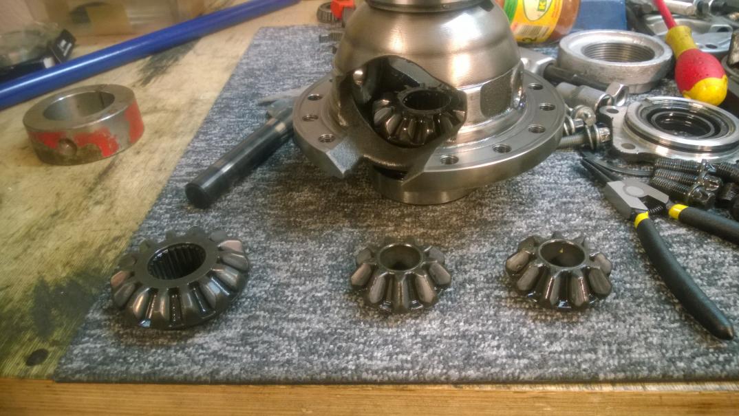

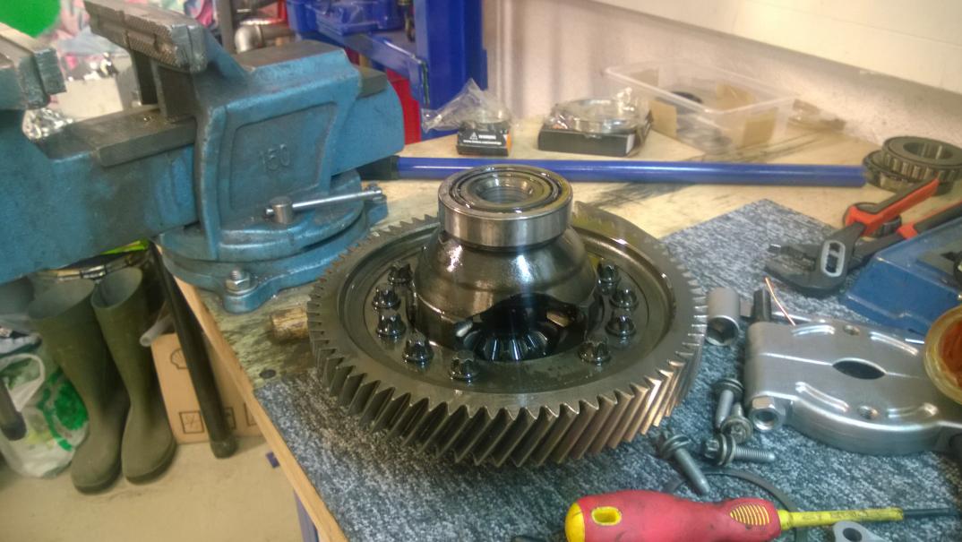

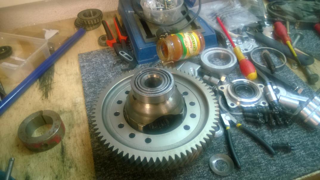

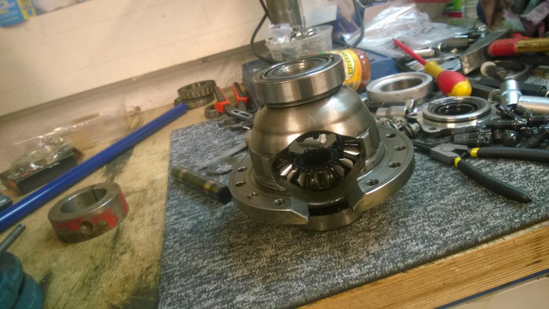

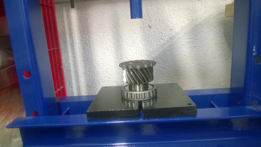

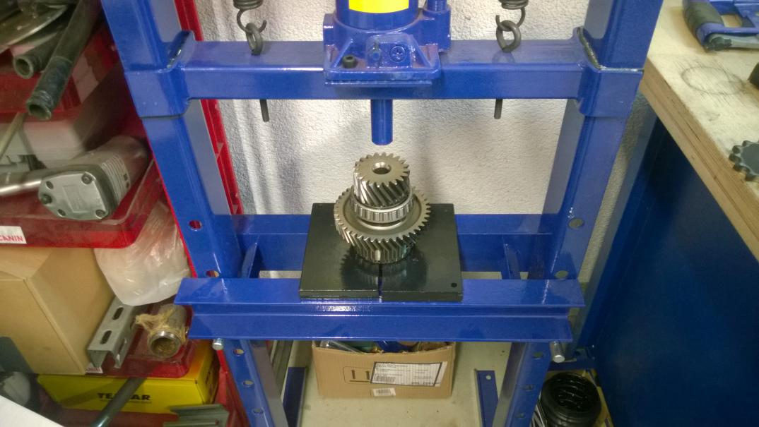

    wszystko na każdym etapie warto dokładnie wyczyścić , dalej demontaż mech.różnic. , zakupiłem do niego podkładki pod satelity, ale okazało się ze wszystko jest w bardzo dobrym stanie, więc zostało po staremu

    następnie za pomocą loctite 7200 dokładnie zmywamy na każdej powierzchni resztki czerwonego uszczelnienia , to jest również ważne, bo po pierwsze damy nową warstwę uszczelnienia lictite 518 a po drugie podczas pomiaru luzu wałka musimy mieć pewność ze połączenie przylgniowe jest idealnie czyste , w tych miejscach NIE WOLNO dawać żadnych silikonów, dlatego że geometria połączenia jest bardzo ważna, ten typ uszczelnienia nie wpływa na to, dalej już składamy wstępnie obudowę skrzyni i przez otwór od strony mech. różnic. mierzymy luz, jak jest za duży to korygujemy do odpowiedniego, następnie jeśli jest za duzy to demontujemy bieżnie i dokładamy podkładki , w moim wypadku wystarczyło dołożyć po 0,1 mm , nastepnie skłądamy i sprawdzamy, ważne zeby nowe łożyska i nowe bieżnie składać na choć trochę oleju, inaczej może coś się uszkodzić.
Nazwa:	WP_20160319_15_52_14_Pro.jpg
Rozmiar:	43.1 KB
ID:	194769Kliknij obrazek, aby uzyskać większą wersję
Nazwa:	WP_20160319_16_05_55_Pro.jpg
Rozmiar:	107.0 KB
    dalej to składamy i do auta, do pracy przyłożyłem sie przygotowany , solidnie i sumiennie, na koniec mogę powiedzieć ze jak ktoś się za bardzo nie ogarnia mechaniki , to może zapomnieć ze zrobi to sam.. mimo wszystko ciesze się ze udało się wszystko samemu zrobić
