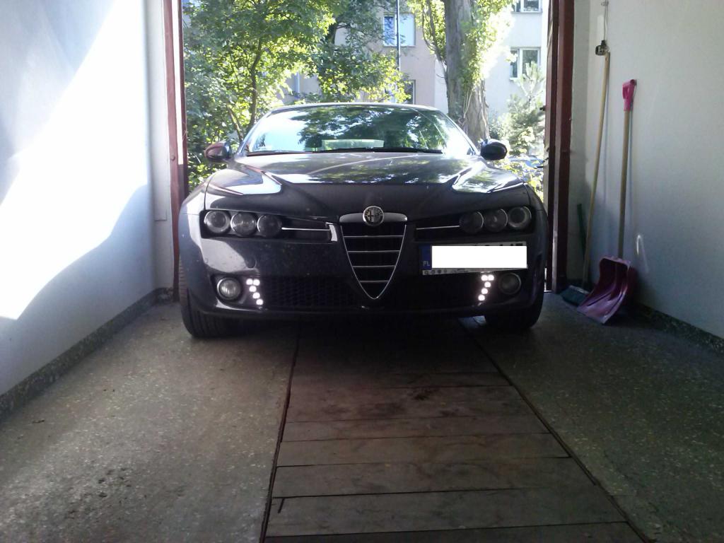

    Wiem, że część konserwatywnych koneserów urody naszych Alf się oburzy takim bezczeszczeniem ich wspaniałego wyglądu ale ja należę do osób bardziej pragmatycznych dlatego pokażę jak postanowiłem rozwiązać konieczność używania ksenonów w dzień.
Nazwa:	CAM00034.jpg
Rozmiar:	92.1 KB
    Światła DRL to Hella LeDay Flex. Zamocowane na konstrukcji własnego wykonania i projektu z kajneru (aby nie rdzewiało) pokrytego czarną folią 3M.

    Hmm. Skoro jesteś pragmatykiem to po co 159 i ledy za kilka stów...!? Moim zdaniem przerost formy nad treścią. Chyba lepszym rozwiązaniem były by ringi w przeciwmgielnych. Ja już znalazłem diody SMD do montażu w miejscu obecnych LED'ów ale nie mam chwilowo czasu na ponowne rozbieranie lamp i montaż. Jak znajdę chwilę to pokażę efekty.
