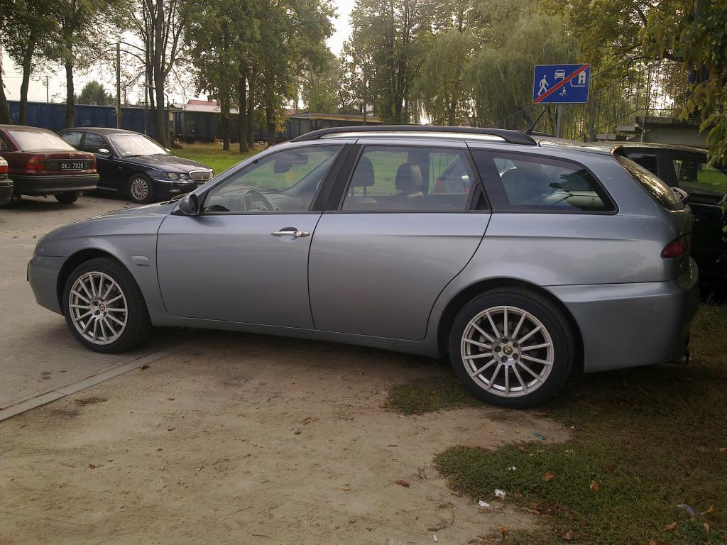

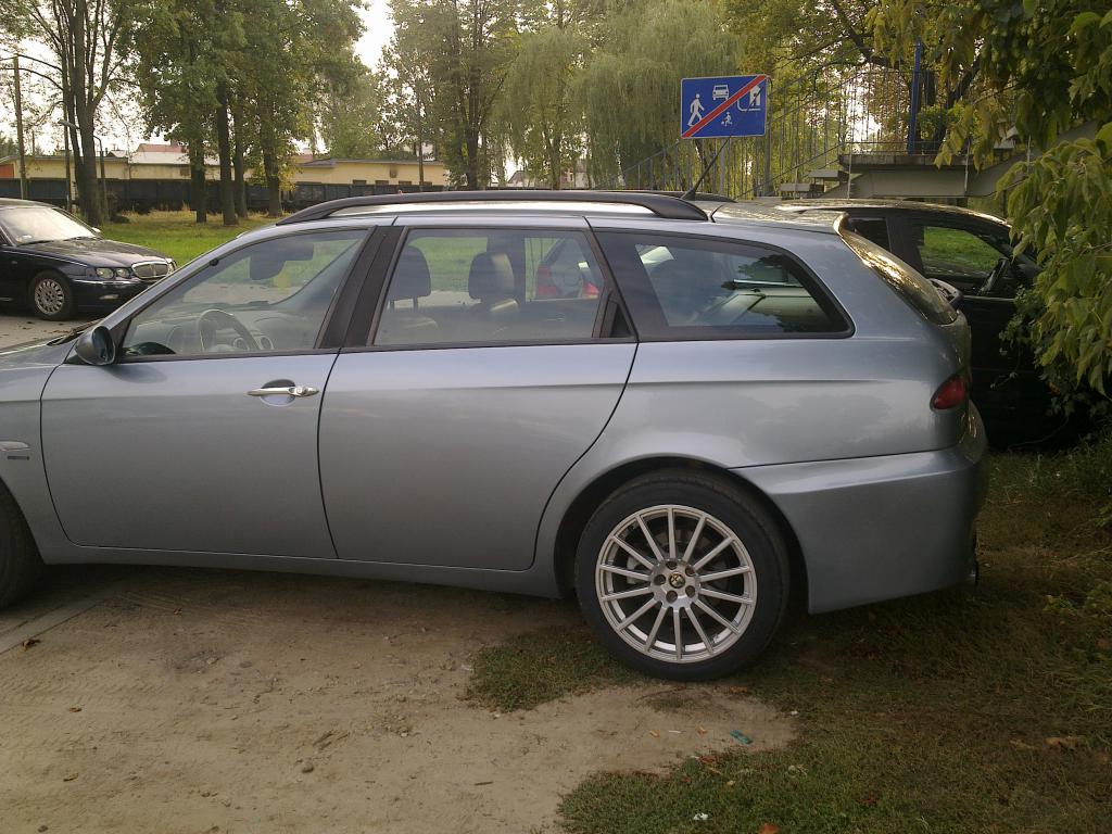

    Cytat Napisał Andrzejsr Zobacz post

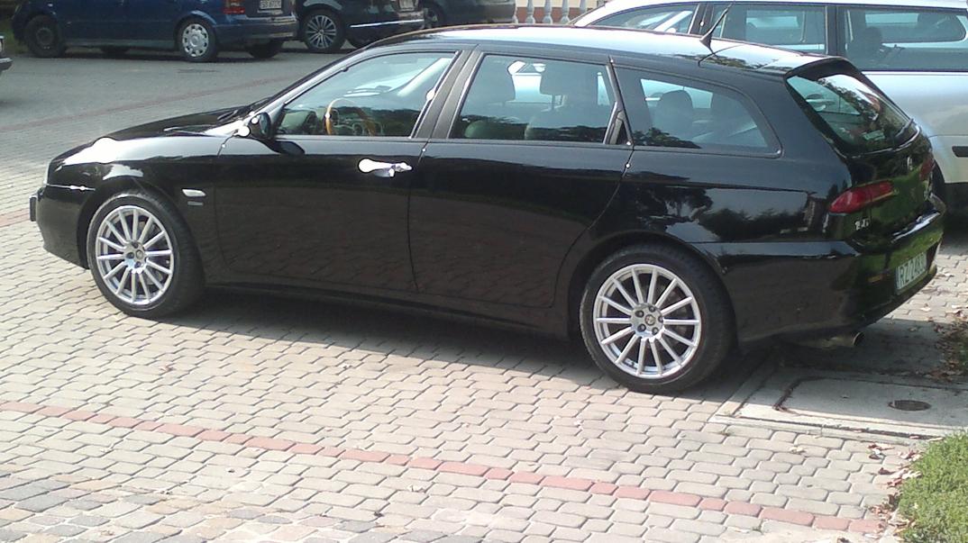

    Zawias standardowy, opony 215 - tak na styk, są na równi z felgą bo ona ma 7,5" szerokości , uwaga na krawężniki z boku. I masakryczne doczyszczanie na granicy szprych z obwodem felgi.
    Poza tym wg mnie super wzór. I pasują na powiększone zaciski bez dystansów itp.
    edit: - jeszcze w ruchu wrr wrrr
    Ladny felunek

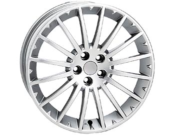

    Takie jak Ty własnie mam i teraz zastanawiam się co na zimę
    Masz na myśli te 16 ramienne?
Nazwa:	cerchio_exclusive_rest_Raggi17.jpg
Rozmiar:	20.1 KB
  6. #4076
    Użytkownik Romeo Avatar cuoreventi
    01 2010
    Szczecin
    Alfa 156 2.0 JTS 16v
    4,198
    Cytat Napisał NikoBarteq Zobacz post
    One występowały w dwóch wariantach:
    7J ET40,5 i takie na pewno nie przyjmą brembo
    7J ET35 które trafiają się rzadziej - nikt nie potwierdził czy wchodzą na zacisk czy nie.
    Z ori felg 17 cali wchodzą jeszcze te od Crosswagona i SW Q4 oraz telefony 17 cali od gtv.
    Nie, te powyżej z ET40,5 (to wzór z GT zdaje się, na pewno nie GTA, mają 7" szer a wszystkie GTA zdaje się 7,5" - to też ważne poza ET) . Te które pokazałeś u mnie wymagają 5-6mm dystansu i zostaje wąska szparka do zacisku, a ja mam zaciski mniejsze - z punto abartha do tarczy 305x28mm.
    Te 16to ramienne, o których mówiłem to wzór GTA (jeden z trzech z 7,.5") , o znalazłem:
    http://alfavirtualclub.it/UserFiles/...peedline17.jpg

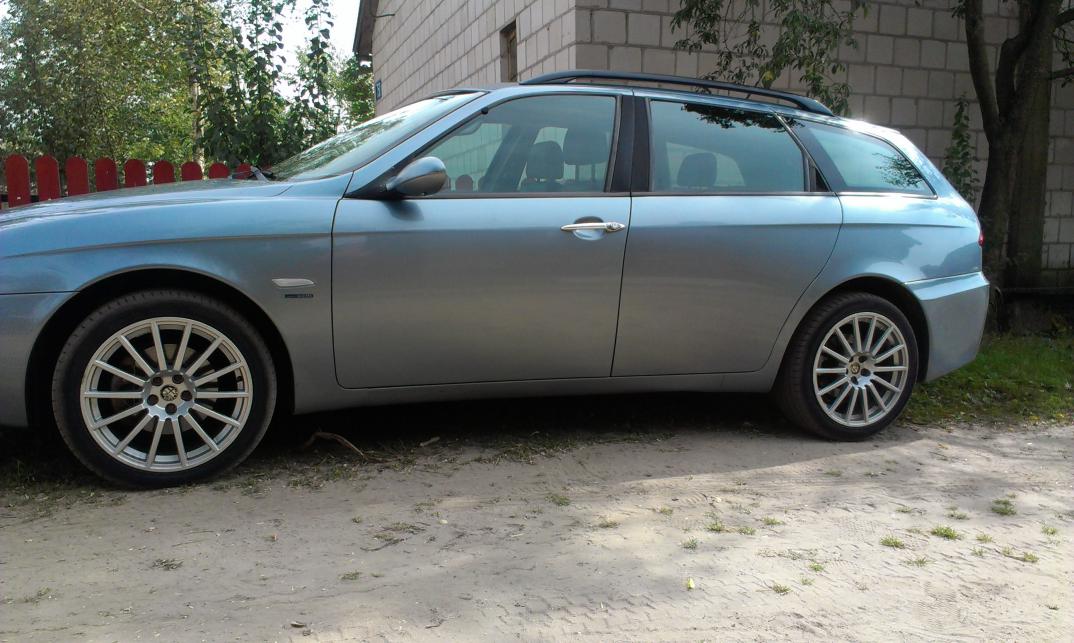

    Nie wytrzymałem i założyłem, i chmm
    Inna perspektywa
    Trzeba położyć w dół na wiosnę, no chyba że DS obniży tak ze będzie leżała. Chodź dużo bardziej jak na razie jestem niemiło zaskoczony z powodu opon Hankook Ventus V12 Evo 2 w porównaniu do poprzednich Yokoham S.Drive jak na razie to barachło, przy spokojnej cichsze od Japonców i wygodniejsze ni licząc profilu, ale chcesz poszaleć to wysoki i miękki bieżnik daje się we znaki
