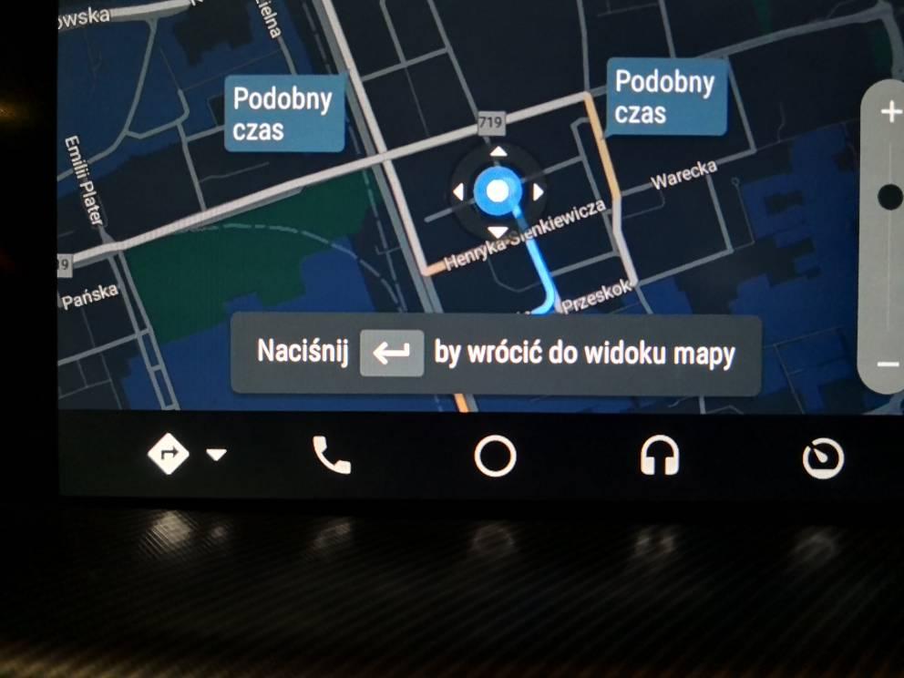

    Cytat Napisał Cameyo Zobacz post
    Nowa listopadowa wersja już dostępna.
    Czy ktoś wie jak skorzystać z funkcji wyjdź z przewijania pokazanej na ekranie?
    Wysłane z mojego BLA-L09 przy użyciu Tapatalka
    Chciałbym napisać do Alfy o wyjaśnienie, w jaki sposób mam użyć funkcji w samochodzie, który jest kompatybilny z Android Auto. Macie przetarte szlaki do kogoś bezpośrednio, kto nie zleje, odpisze, a może nawet stwierdzi, że mapowanie przycisku "Options" to logiczne rozwiązanie i każe napisać informatykom prosty skrypt?
  5. #405
    10,654
    pisz, zleja Cię najpewniej. nawet jak jest nowy firmware to nie da się wymusić na alfie udostępnienia pliku. ja mam problemy z łączeniem sie ze swoimi telefonami, a nie mam ich jak próbowałem w autach z nowszym firmwarem w salonie. była sprawa zgłaszana do ASO zaraz po zakupie auta, nie mają dostępu do plików updatów. zarządałem zgłoszenia do Włoch przez dział TESEO (nawet osobiście z gościem się widziałem i przyglądał się moim problemom), opisał i wysłał, za 5 tyg poszła instrukcja zeby wysłał zdjęcie z numerem firmwaru (a już im pisałem w ori kontakcie który mam dokładnie), zrobił fotkę, za tydzień odpowiedź że mam właściwy firmware i nowszego nie dostanę. w związku z tym zarządałem wymiany radia na sprawne (może to firmware a moze moje radio ma jakis problem?), zostało zaaprobowane bodajże pod koniec sierpnia, ale czekam na radio już ponad 3 miesiące (miało być 6 tyg temu)...
    CHyba jedyny raz kiedy AR dała update użytkownikom Giulii, to było gdy faktycznie wielu skarżyło się na problemy z bluetooth (to w starej wersji hardwaru, tym z wolniejszym prockiem który montowali w Europie od 2016 do połowy 11.2017), wypuścili firmware 002.009.055, i jak ktoś się skarżył w ASO że ma problem z BT (u niektórych trzeba było przywracać radio do ustawień fabrycznych i na nowo konfigurować połączenia i ustawienia), to był na to Service Bulletin, w nim link do firmwaru i instrukcja jak go wgrać przez USB (updaty firmwaru nie robi się przez OBD, tylko tak jak mapy). ale to nawet nie jest update który wgrają Ci przy normalnym przeglądzie czy wizycie jak nie wymusisz jakimiś skargami na działanie infotainmentu - ludzie jadą do ASO, chcą update, a Ci że nie ma albo nie za darmo itp itd. na szczęście dla niektórych ten update wypłynął na forum i każdy może sobie go wgrać jeśli ma taki hardware i starszą wersję firmwaru. Alfa ma wyrąbane na tych co kupili już auta - bardzo rozczarowujące podejście.

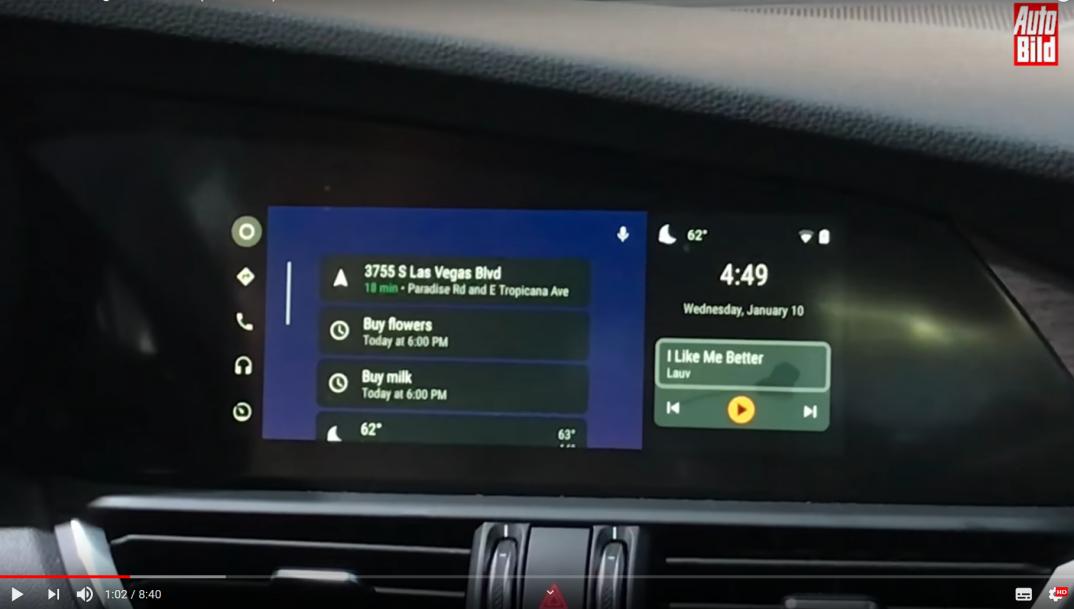

    Google szykuje nam niespodziankę tj. specjalną wersję dopasowaną do szerokich ekranów.
    Moim zdaniem wygląda super i znacznie lepiej wykorzystuje ekran. Nie mówię o znaczku Android Auto, który zajmuje 1/3 ekranu, bo to jakiś żart, ale np. o kategorie aplikacji przeniesione na lewą stronę i w pionie, a nie jak do tej pory na dole w poziomie.

  7. #407
    Użytkownik Rowerzysta Avatar uTvo0
    02 2017
    Alfa Romeo Giulietta (2013-2018) 1,4 TB 170 KM, Giulia Veloce (2018)
    301
Nazwa:	android auto.jpg
Rozmiar:	46.4 KB
    Oj to będę mieć trochę zazdro.
    Wysłane z mojego SM-G965F przy użyciu Tapatalka
  8. #408
    04 2014
    Stelvio 280KM
    198
    i właśnie dlatego tak mi zależało na AA. Co miesiąc jest update i oprogramowanie wygląda coraz lepiej z każdą wersją. A wersja wide-screen to game-changer
