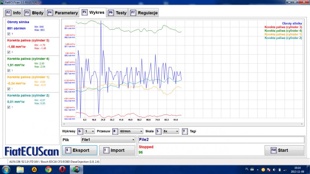

    czeka mnie wymiana wtrysków czy nie? jak jest duża wartość ujemna to leją czy coś innego a jak dodatnia to co?

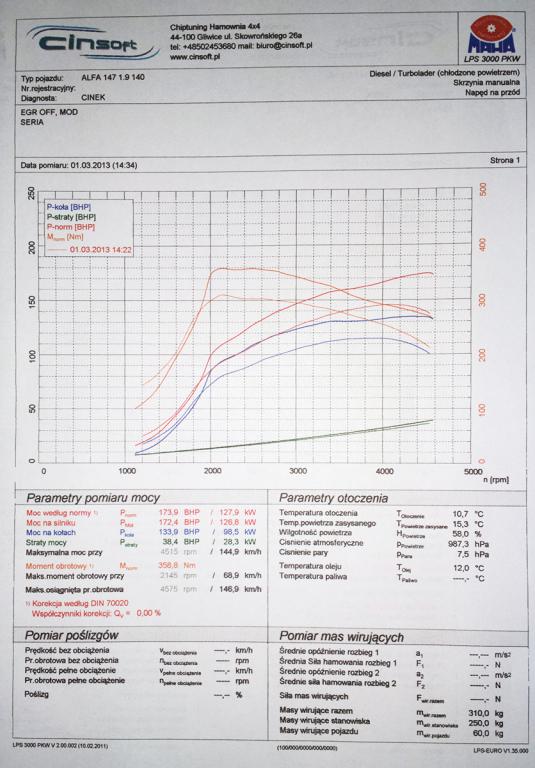

    Przyszła kolej na mnie... pacjent to 147 1.9 jtd 16v 140km remapowany przez Cinka na 174km. Po remapie (a remap robiony był przy niskiej temperaturze) na A4 wywaliło mi MSCF, po pewnym czasie zniknął. Potem nie dawał znaku i znowu wyskoczył. Okazało się, ze pokazał się błąd P0238. Wyczyściłem czujnik ciśnienia doładowania i i był spokój. MSCF zaczął atakować mnie po roku czasu na autostradzie gdy przy 2 stopniach celsjusza - jechałem z 4-ma osobami na pokładzie. Sprawdziłem - znowu P0238. Pojeździłem trochę, MSCF zniknął i zrobiłem logi - było ok 8 stopni, i mimo agresywnej jazdy nie udało mi się doprowadzić do jego załączenia. Aczkolwiek nie wydaje mi się, żeby wszystko w logach grało, bo widzę rozbieżności w ciśnieniu doładowania. Wymieniać czujnik ciśnienia czy brać się dodatkowo za sterowanie turbiną?

    Turbo powinno być zrobione przed chipem. Możesz wyczyścić czujnik ale raczej masz turbo całe do regeneracji, geometria działa.

    Kolego czujnik to masz dobry, bo prawidłowo wykrywa zbyt duże cisnienie - zajmij się elementami wykonawczymi czyli sterowaniem

    Na plik trzeba dobrze popatrzeć W jednej kolumnie jest część całkowita a w drugiej ułamkowa ("po przecinku").
    Wrzuć wykres z hamowni, strzelam że jest nieźle pofalowany.

ID:	117388 Oto i wykres.
