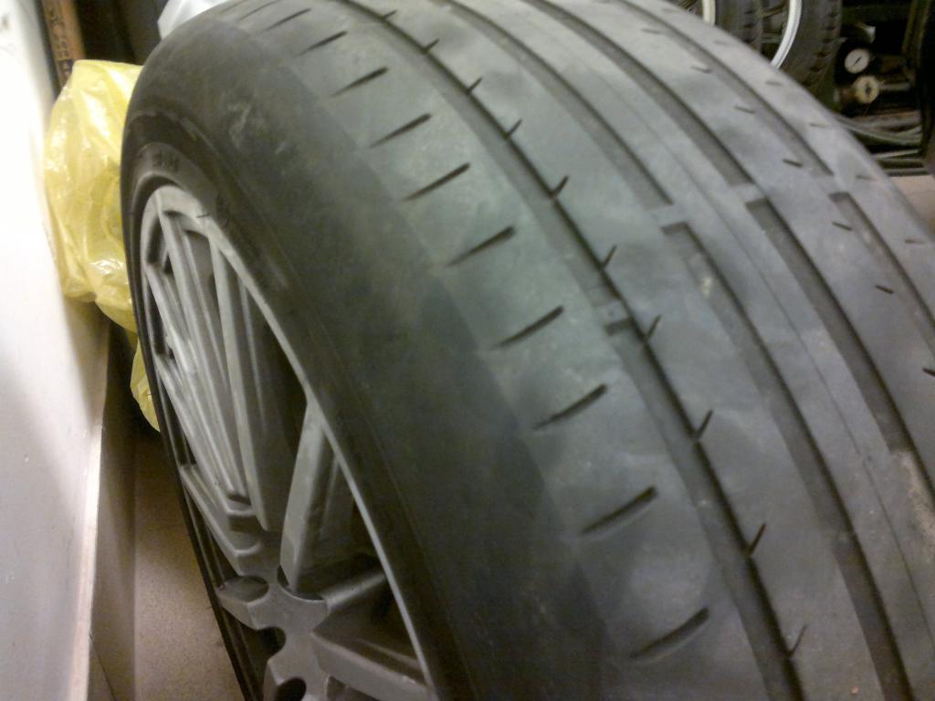

    Artykuły, które podlinkowałem przemówiły do mnie i powiem szczerze że robiłem próby trochę na torze jastrząb (także odłączając VDC bezpiecznikiem) i wydaje mi się sensowne to zwiększanie z przodu (w rozsądnych granicach), a zmniejszanie z tyłu. Naprawdę to wydaje się działać co tam piszą (więcej na przód mniej na tył ciśnienia dla zredukowania podsterowności, oczywiście jak się skręci koło i straci bieżnik przyczepność bo pojedzie bokiem bieżnika, to nic nie pomoże ciśnienie i ciężki przód wyleci na zewnątrz) . Na pewno ten układ 2,9 z przodu i 2,5 z tyłu zmniejszył (w moim przypadku) płużenie i jazdę na napisach ścianek , choć może to kierowca jakieś tam postępy poczynił od czasu takich jak poniżej efektów :

    Zmniejszałem też w ramach prób ciśnienie w przednich (vredestain'y ) do 2,2 i to nie jest dobre. Wtedy chyba najbardziej zdarłem napisy z boków, najbardziej miała tendencię do płużenia przodem. A może i nawet niebezpieczne być podobno - zdjęcie opony z felgi i dachowanie(?)
    Co do rozstawu - racja. Poprzednie felgi musiałem oddalić dystansami aby weszły na większe hamulce i dystanse dostały tylko przednie koła, więc się zwiększył rozstaw z przodu . Niby niedużo ale subiektywnie stabilniej i pewniej się ten przód prowadził pamiętam. Ze "sterownościami" jakichś prób mocnych nie robiłem ale w delikatnych próbach było jak Camey pisze.
