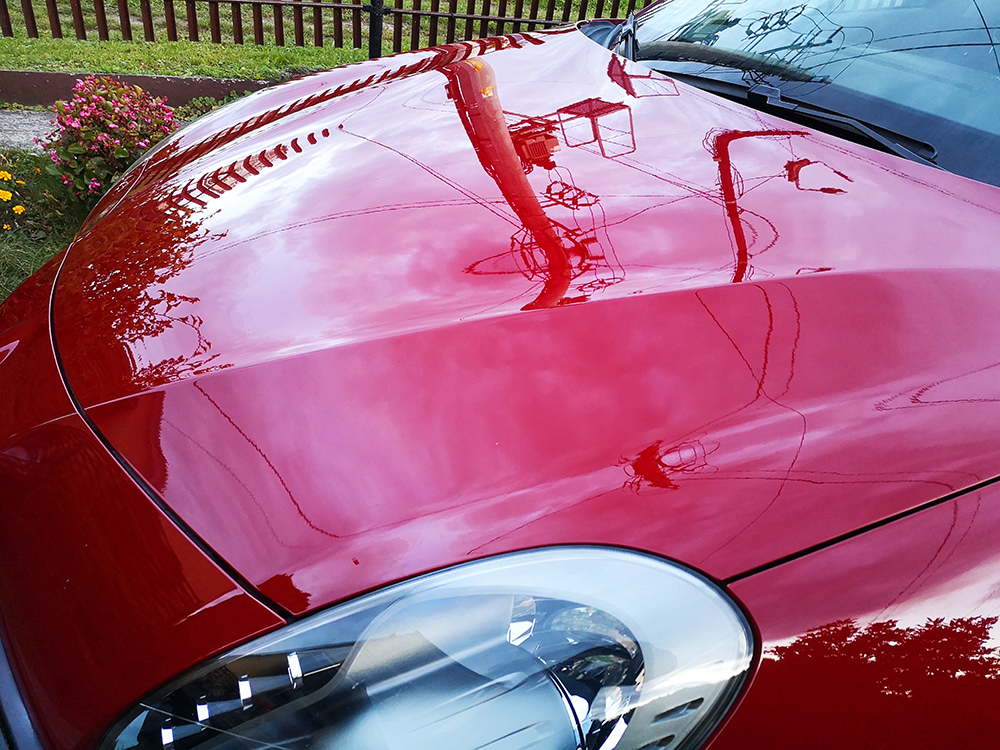

    Nałożony GTECHNIQ C2 Liquid Crystal. Efekt nawet fajny.

    Fajny produkt, łatwy w aplikacji i dość trwały - dobrze się też sprawdza jak top-coat dla powłok. Masz coś pod spodem czy kładłeś na goły lakier?

    Nic po porostu umyłem samochód, przejechałem glinką ponownie umyłem i nałożyłem. Zobaczymy jak długo będzie trzymał.

    Cleaner na pewno by podbił trwałość i odtłuścić by się przydało, ale z te 3 miesiące powinien posiedzieć jeśli garażujesz auto
