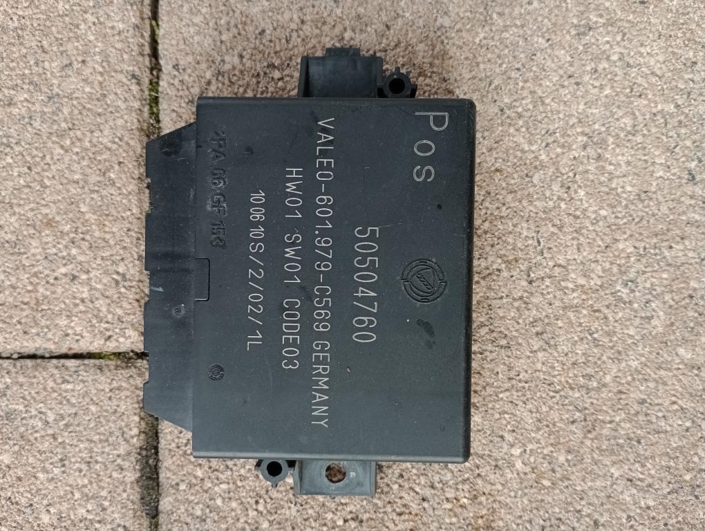

    Witam
    Jestem po zmianie czujników przednich na ORI. Dołożenie wiązki, wymiana sterownika oraz wizualizacja - OK. Mam tylko pytanie, przednie zadziałają tylko po wbiciu wstecznego i działają tylko przez określony czas. Ktoś próbował jakiejś kombinacji aby przednie zadziałały bez wbicia wstecznego ( tak jak w nowych samochodach ). Myślałem aby podpiąć cały czas plusa do centralki z przewodem od wstecznego ale znowu wizualizacja by się świeciła cały czas.
    Mam na zbyciu centralkę od tylnych za 20 zł ( obsługuje przy wizualizacji każdy czujnik z osobna )Kliknij obrazek, aby uzyskać większą wersję

    Cytat Napisał macinek102 Zobacz post
    Tak sie tylko wydaje. Wizualizacja nie zależy od centralki, tylko od ustawienia w ECU Body (jeśli dobrze pamiętam). Centralka POS tylko pika, ale można sobie włączyć wizualizację, która niestety jest jedynie ozdobą (tzn. coś tam pokazuje, ale tylko tylne czujniki i to bardzo niedokładnie).

    Tak mam włącznik u góry. Zapomniałem o nim, gdyż nigdy lub prawie nigdy go nie używałem mając tylko czujniki z tyłu. Działa ale przy niskich prędkościach. Co do aktywacji po włożeniu kluczyka nie działa -może za stara centralka - 2006 rok.
    Co do wyświetlania, już opisywałem, może faktycznie Body za to odpowiada- nie wiem
    https://www.forum.alfaholicy.org/159...ml#post2127201
