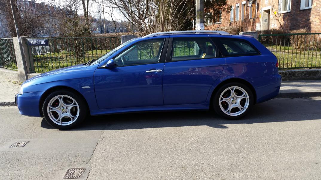

    Ja u siebie mam (jak to co nie którzy twierdzą ryżowe) aczkolwiek moje były wyprodukowane we Włoszech. Ogólnie nie mam im nic do zarzucenia po roku eksploatacji ;-)
    Fakt model inny aczkolwiek do wglądu dla zainteresowanych.
    Rozumiem że to jest 17?. I jaki rozmiar opon masz założony?.

Nazwa:	WP_20140313_003.jpg
Rozmiar:	182.1 KB

    Użytkownik Alfa i Omega Avatar siroccoxp
    10 2013
    AR 156 SW 1.9 16V JTDm blu daytona. BMW E91 320 kombi
    322
    Cytat Napisał strzelec Zobacz post
    Opony Pirelli P zero Nero 215/45 tak to są 17tki I tak jak bocian przytoczył właśnie z tej firmy są te felgi.
