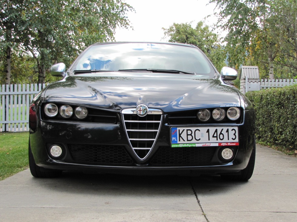

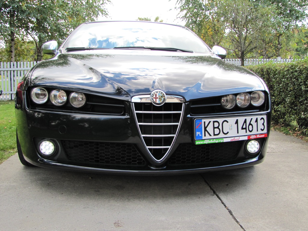

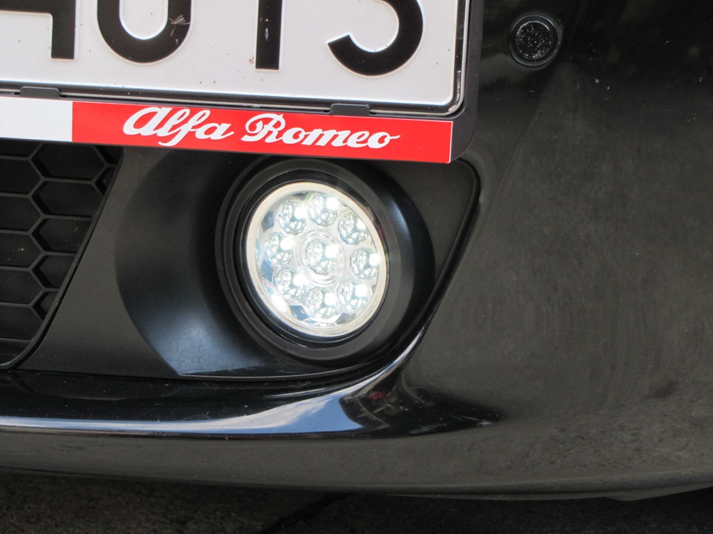

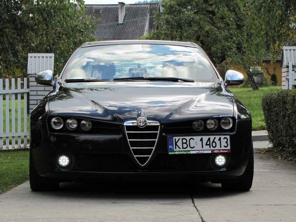

    Po znajomości 80zł, w tym wszystkie elementy, tzn okablowanie, przekaźnik itp.
    Kilka zdjęć:

    Pozdrawiam.
    - Rafał
