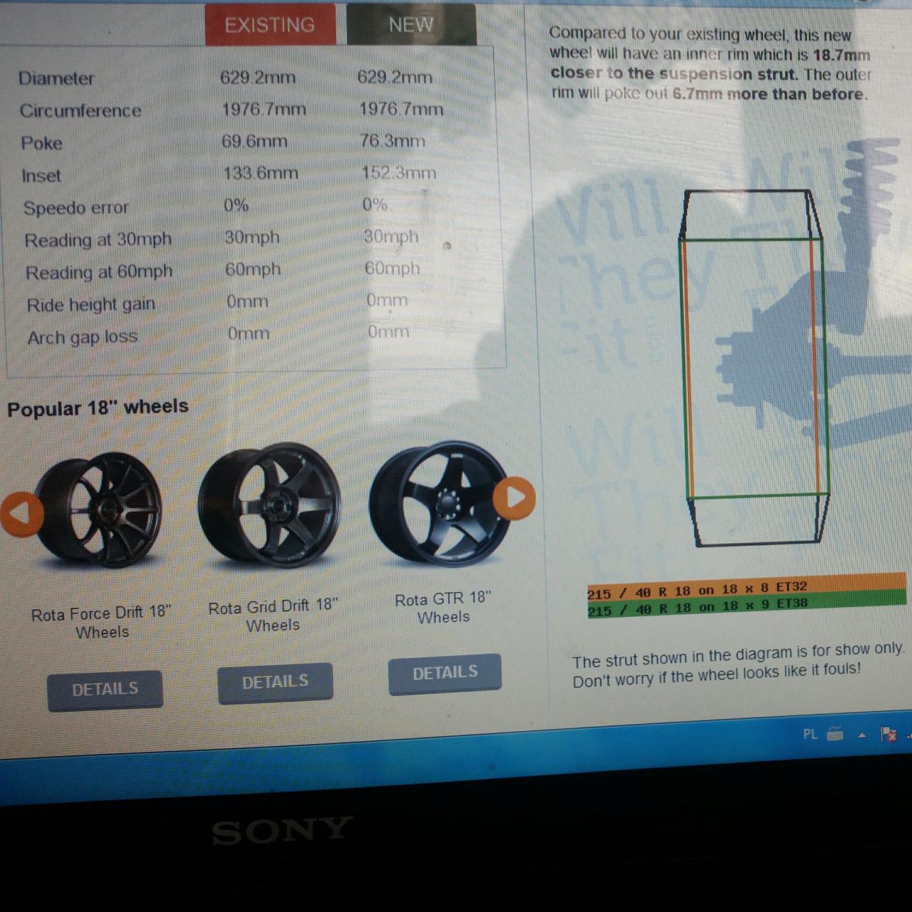

    Ja miałem blackline na oponie 215 40 jak się nie myle jest tam e32
    przy fabrycznych amortyzatorach i sprężynie mts -40/-35 siedziało pięknie i nie tarło nic nawet przy 2 osobach z tyłu
    Przy feldze 17 calowej z et 40.5 i szer 7cali na oponie 225/45 tarło mi jak dwie osoby były własnie z tyłu a przy jednej tylko na wybojach
    teraz mam w tej alfie co kupiłem SW dopiero będe zakładał zawias jakiś , własnie mam skompletowane eibachy -30mm na przód i sportpacki na tył -20mm
    do tego chce jakiś amortyzator kupić na tył myslałem nad jakims mtsem albo kupic cały komplem amortyzatorów żeby skok był krótszy
    patrząc na ten kalkulator felg z 9j nie powinno być takie problemu
    lecz takiej felgi nie miałem więc nie mam porównania
    Wiem wiem moge wyebać gwint sobie i popuscić na maxa ale jest problem że zderzak przód z pakietu autods jest tak nisko że na garbach nawet przyciera (na fabrycznym zawiasie) jak źle się zadasz gdzie przy czarnej A156 nie miałem problemu z garbem na tych mtsach nawet jak źle się zadałem
