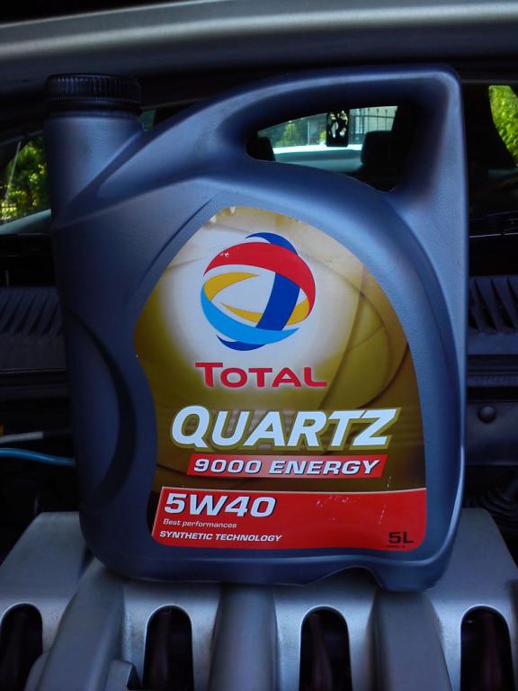

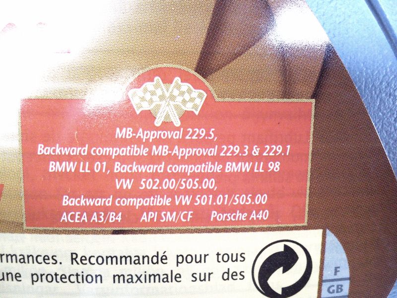

    A ja polecam francuski Total 5W40 syntetyk. Lałem wcześniej Motula i inne mu podobne, teraz ponad rok leję tylko ten. Olej bardzo mile mnie zaskoczył, po roku czasu zachowuje nadal swoje właściwości, nie jest czarny i ma barwę jak nowy. W zimę bardzo ładnie rozgrzewa i nie gęstnieje. Wiele razy piłowałem silnik do 4k i 5k obrotów i ładnie się zachowuje. Przy starcie silniczek pracuje cichutko. Bańka 5 litrowa kosztuje z wysyłką ok 74zł więc można się zdziwić, tu nawet nie ma się nad czym zastanawiać.
    ... który niestety nie jest syntetykiem - ma bazę mineralną

    jest syntetykiem
