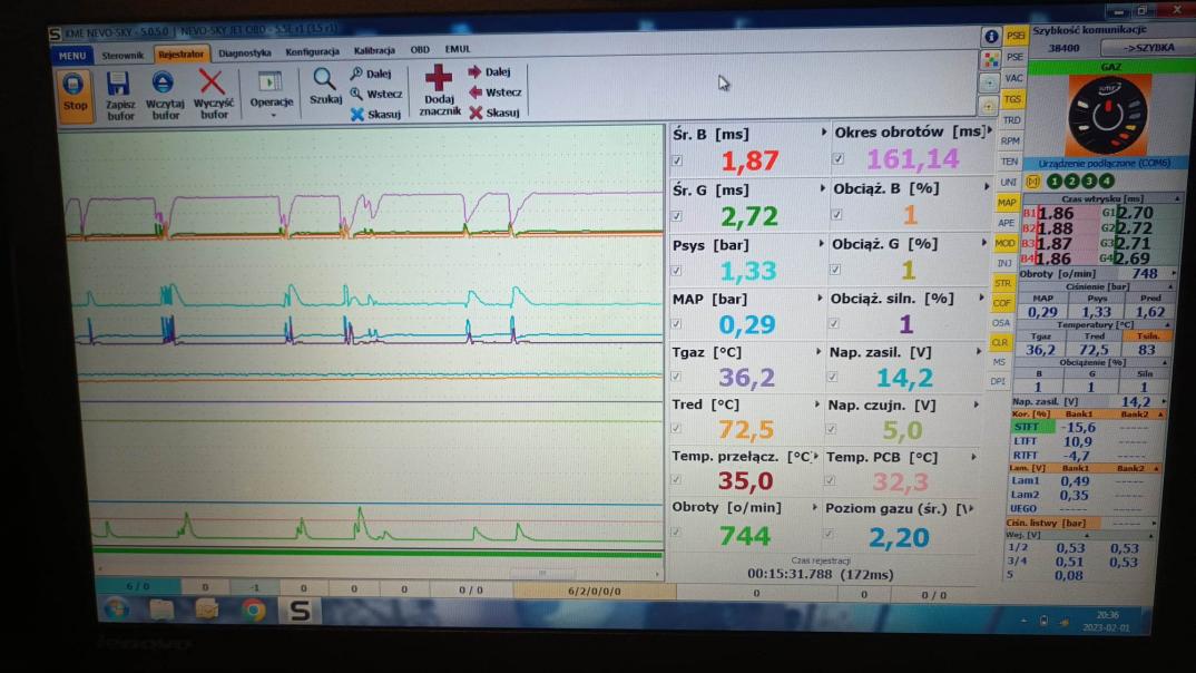

  7. #467
    Użytkownik Świeżak Avatar Czaro
    05 2019
    Trójmiasto
    Giulietta 1.4 MultiAir 170KM
    181
    Cytat Napisał Piotrek1983 Zobacz post
    Instalacja KME Nevo Sky Jet OBD.
    Giulietta 1.4 MA 170 z Racechip.
    Przyhamowanie/szarpnięcie w momencie maksymalnego doładowania oraz wyczuwalny nierówny ciąg w okolicach 5000-6000 RPM.
    Problem występuje zawsze w trybie D, czasami w trybie N.
    Stroiliśmy auto w celu wyeliminowania problemu, ale nie udało się go do końca rozwiązać.
    Sonda wykazuje zbyt bogatą mieszankę, jednak nawet po odjęciu dawki gazu sterownik PB automatycznie ją wzbogaca.
    Instalator nie poddał się i będziemy dalej stroić auto, ale być może ktoś tutaj spotkał się z problemem i wie jak go rozwiązać?
    Obecnie tryb D jest agresywny do ok 3000-3500 RPM, w wyższych partiach obrotów wydaje się nieco zmulony w porównaniu do N.
    Na N auto jedzie równo przy normalnym przyspieszaniu, problem pojawia się tylko przy ostrej redukcji np. z 5 na 3 bieg i przyspieszeniu od 4000 RPM w górę.
    W ramach testu wypiąłem Racechip'a, jednak nie zrobiło to żadnej różnicy - na standardowych ustawieniach problem występuje dokładnie w tych samych momentach.
    Jakie masz ustawione ciśnienie gazu na biegu jałowym? (ciśnienie w wężu fazy lotnej lpg)
  8. #468
    01 2014
    Alfa Romeo Giulietta 1.4 Multiair
    519
    Cytat Napisał Czaro Zobacz post
    Jeżeli dobrze rozumiem, to 1,33 bar.
Nazwa:	327958836_573024991527007_5094203012203269656_n.jpg
Rozmiar:	95.1 KB
  9. #469
    10 2005
    PL
    7,535
    A jak się ma ciśnienie na biegu jałowym do problemu?

  10. #470
    09 2021
    Alfa Romeo Giulietta 1,4 TB 170KM LPG
    10
    Mam KME NEVO OBD i miałem ten sam przypadek też czasami szarpło przy ok 5000rpm instalator długo z tym walczył i się poddał . Z pomocom tego forum sam zaczołem stroić auto. Zrobiłem zapis rejestru i po analizie u mnie występowało sumowanie różnych korekt które dawały bardzo bogatą mieszanke co w rezultacie objawiało się szarpnięciami . Korekty w tym sterowniku są fabrycznie włączone wszystkie u mnie pomogło wyłączenie wszystkich korekt { co instalator tego nie zrobił } wystrojenie lpg na mapę wtrysku dopiszczenie na korekty STFT I LTFE i teraz jedyną korektą dawki paliwa jest działające OBD . Auto pracuje bez różnicy na PB czy LPG do odcinki.
