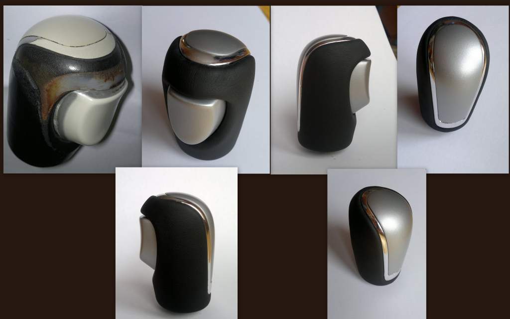

    Na prośbę jednego z kolegów wklejam zdjęcia gałki od "automata" w 159. Na pierwszym zdjęciu to ta sama gałka przed renowacją.
    Guziki i dekielek malowane lakierem identycznym z fabrycznym (B110 Kapci), ramka dookoła dekielka oklejona folią termoplastyczną i skóra gładka Ben0 Ferrari (tak właśnie, to samo co niektóre wersje Ferrari mają w serii).

    Belfer - mam takie pytanie - ponieważ miałeś w łapie i widziałeś, to może wiesz - czy ten srebrny lakier którym malowałeś tę gałkę, jest taki sam jak na konsoli środkowej (popielniczka, ramka radia, plastik mieszka) w poliftowej 156? Pytam bo szukam lakieru żeby pomalować zmodyfikowaną poliftową ramkę radia.

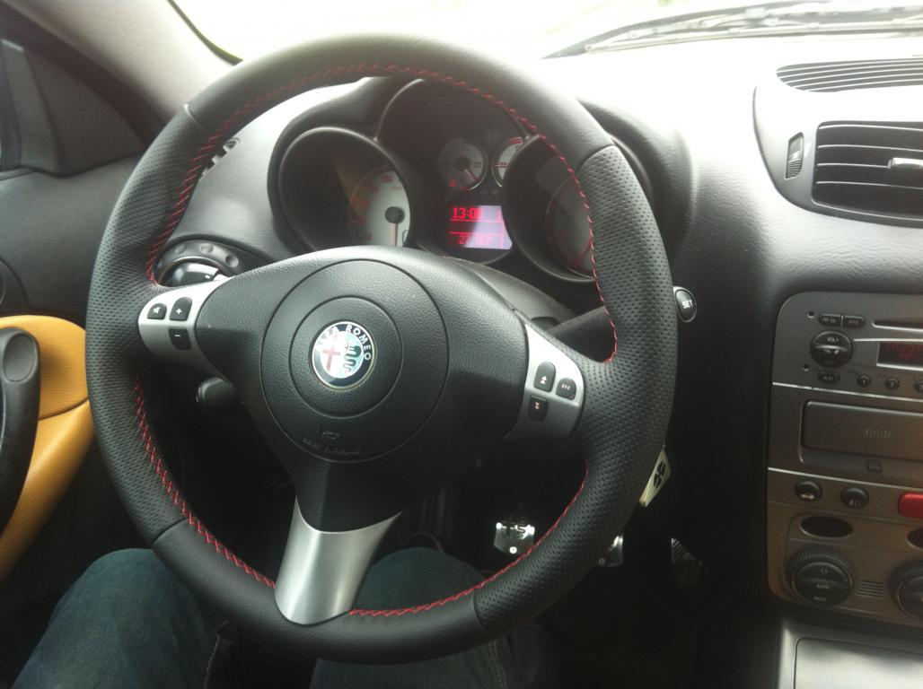

    Kierownica kupiona od kolegi Belfra - bardzo dobre wykonanie

    Cytat Napisał 2_D Zobacz post
    Jak zwykle świetna robota, ale szkoda, że nie w żółtej nici pod kolor boczków

    Cytat Napisał zieloo007 Zobacz post
    W planach wymiana gałki zmiany biegów i mieszków oraz nowe nakładki na pedały wszystko oczywiście z czerwonymi akcentami.

    Cytat Napisał r-sokol Zobacz post
    Szczerze powiedziawszy nie porównywałem do konsoli w 156 FL. Ale mam taką i przy najbliższej okazji tak zrobię. Przy czym wydaje mi się, że konsola w 156 ma więcej domieszki białego.

    Super - dzięki. Nie mogę namierzyć tego lakieru od dawna. Baza plus bezbarwny wychodzi inaczej. Oni malowali to jakąś farbą chyba a nie baza plus bezbarwny...

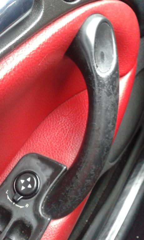

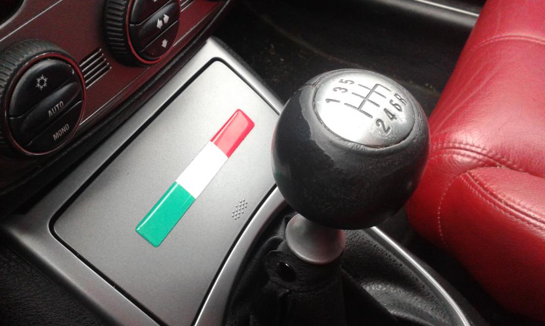

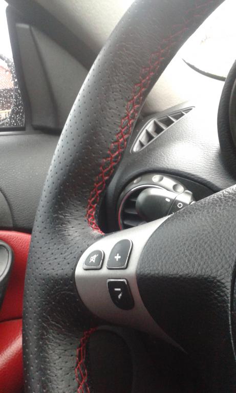

    53
    Belfer mam pytanko do Ciebie. zerknij na zdj jak jest obszyta kierownica( typ skóry, nic itd.) Da radę wjechać taką skorą na gałkę i raczki drzwi ? razem z tą czerwoną nitką.
Nazwa:	20150521_170419.jpg
Rozmiar:	43.8 KB
ID:	181144   Kliknij obrazek, aby uzyskać większą wersję
Nazwa:	20150521_170406.jpg
Rozmiar:	77.8 KB
ID:	181145   Kliknij obrazek, aby uzyskać większą wersję
Nazwa:	20150521_170741.jpg
Rozmiar:	46.8 KB

    Cytat Napisał Belfer Zobacz post
    W miejsce chromu poszła folia? nie widać cięcia i łączeń folii?
    Mam pytanie, a boczki drzwiowe obszywasz? miałbym konsultację co do swojego projektu, a właściwie poprawienia jakości

    Cytat Napisał prezes01 Zobacz post
    Bo to jest z jednego kawałka folii termoplastycznej. Boczków nie obszywam.
    Cytat Napisał jarco Zobacz post
    Ty masz skórę perfora 3. Czyli dziurki na wylot. Ja takiej nie mam, bo ją się stosuje tylko na fotele z racji trochę słabszej struktury i mniejszej odporności na wilgoć itp.
