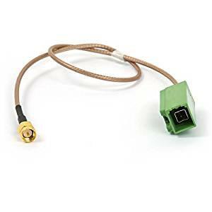

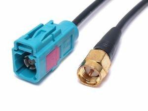

    W tegoroczny czarny piątek skuszony promocja na Ali kupiłem radio Android dedykowane pod AR159 razem z kamerką cofania szerokokątną zintegrowana z lampką tablicy.
    Instrukcja montażu jest oczywiście nieistniejąca ale na szczęście opisy na radiu i wiązki nie pozostawiają za dużo wątpliwości. Niemniej mam kilka pytań:
    1) Moje auto ma oryginalny B&M Nav, chciałbym w związku z tym użyć oryginalnej anteny GPS zamiast dołączonej. Czy ktoś z was to robił i wie jaki adapter kupić?(Zdjęcia poglądowe poniżej)
    2) To samo dla gniazda USB, czy ktoś znalazł jakiś adapter z dedykowanego gniazda USB do nawigacji?
    3) Moje autko ma Bose choć mam wrażenie że wzmacniacz nie działa bo nawet przy głośności 20 gra dość cicho. Czy muszę jakoś specjalnie podłączać to radio pod wzmacniacz Bose? Jak można go sprawdzić bez rozbierania?
    4) Jak najlepiej ciągnąć kabel do kamerki cofania z min rozbierania auta?
    5) Skąd najłatwiej pociągnąć zasilanie kluczyka i sygnał wstecznego?
    6) Czy ktoś rozpracował wyświetlanie informacji z radia android na wyświetlaczu pomiędzy zegarami?
    Pozdrawiam
    Wojtek
