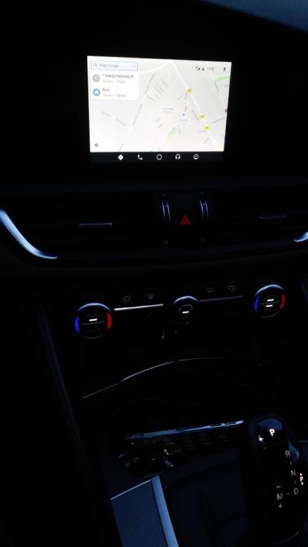

    cos mi tam najpierw nie zadzialalo, ale po paru probach ruszylo przez WiFi. tescik map, spotify, rozmowa, hula, choc na spotify muzyka ciut przycinala przy pierwszym odpleniu przez jakies 2-3sekundy. tu dowod, robilem fotke komorka masterem a slave lezal sobie w pojemniku na kubki:
Nazwa:	20190114_155147.jpg
Rozmiar:	17.4 KB

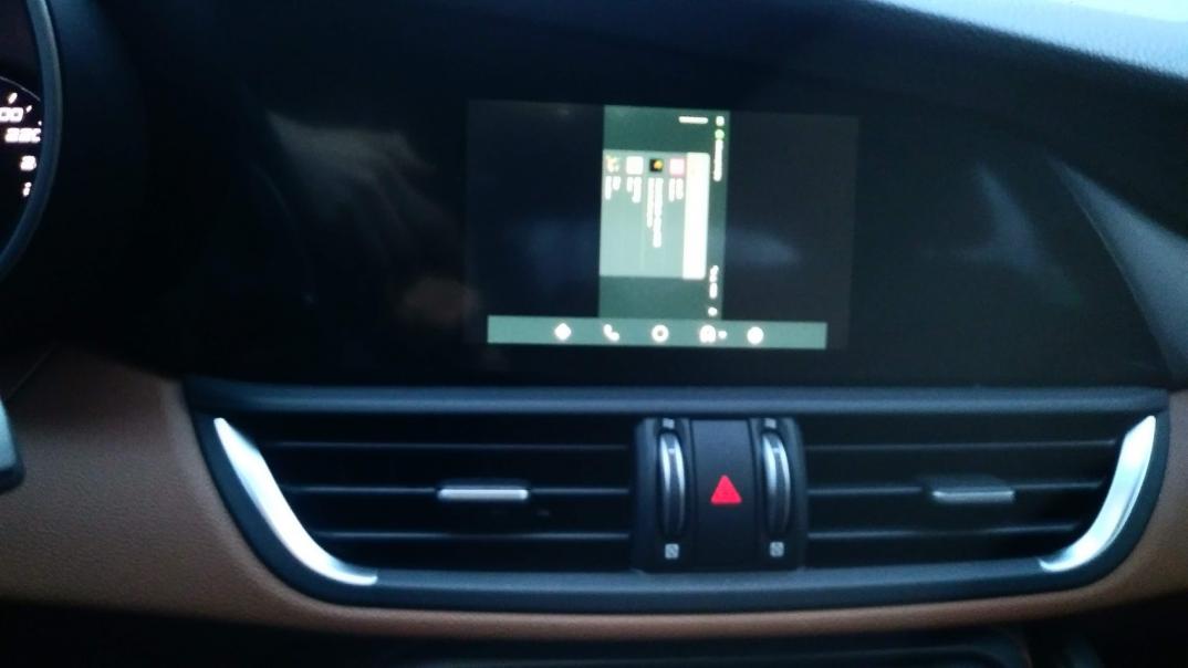

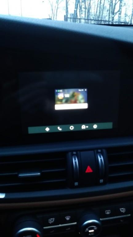

    jak odblokowalem telefon zeby zrobic fotke to autoobracanie ekranu zaczelo mi motac (1 foto ponizej) w wyswietlanym obrazie, potem obrocilem z powrotem to obraz sie zmniejszyl (2 fotka). pewnie apke jeszcze musi gosc dopracowac, a samemu trzeba tez moze odpoweidnio telefon pokonfigurowac (poki co wylaczylem w slave autoobracanie, nie wiem czy to pomoze, nie probowalem, bardziej prawdopodobne ze w masterze by trzeba bylo to wylaczyc):
Nazwa:	20190114_155435.jpg
Rozmiar:	42.6 KB
ID:	254012Kliknij obrazek, aby uzyskać większą wersję
Nazwa:	20190114_155455.jpg
Rozmiar:	23.7 KB
    zaczalem sie jednak bawic zmianami DPI, dzialalo, zmieniala sie skala choc przy wiekszych od 100 ustawieniach dla DPI z boku robily sie ok 0.5cm marginesy - no ale duzo wiecej sie miescilo na ekranie. chcialem wrocic do braku skalowania ale w koncu cos przestalo sie laczyc (probowalo ale wychodzilo) - moze to wina tego ze moje radio ogolnie robi taki timeout nawet po kablu czesto (za wolno apka AA sie odpala i radio rezygnuje z polaczenia?), szczegolnie z tym starszym(wolniejszym) telefonem (to jeden z powodow dlaczego bede mial wymieniane radio na takie z nowym firmwarem bo na nowych telefony laczyly sie bezproblemowo zawsze jak testowalem w salonie a u mnie na starym raz na 2 razy nie (czasem kilka razy pod rzad nie), a na nowym raz na 2-3 razy sie nie udaje) . zaczalem kombinowac. w koncu probowalem laczyc sie z powrotem po kablu, ale to samo. pokasowalem polaczenia AA na komorce w masterze, ale nic to nie pomoglo. chyba zresetuje pozniej radio do ustawien fabrycznych, bo 15 minut kombinowania ani razu nie polaczylem sie ani po kablu ani przez WiFi.
