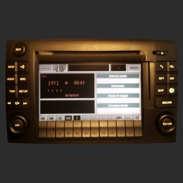

    Przed aktualizacja podeślij zdjęcie ConnectNAV. Nie aktualizuj, bo były wersje z maksymalnym softem 11.0

Nazwa:	pobrane.jpg
Rozmiar:	7.4 KB
    To nie jest oryginalne zdjecie ale tak wyglada
Nazwa:	16683250_1357018047695735_1733695537_n.png
Rozmiar:	112.1 KB
  8. #478
    02 2015
    Alfa Romeo GT
    163
    Niestety to ta navi. Maksymalny soft był 11.0. Możesz spróbować ale odradzam. W 12.2 jest inna rozdzielczość i możesz zrobić krzywdę radiu.

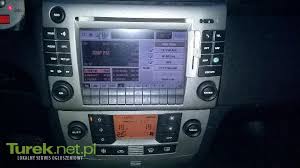

    Domyślnie navi brick
    Mam dotaz a nevim zda to tu bylo, ale i tak pisu.
    Mam AR 159 s navi, vypalil sem si 4x speed cd firmware 12.3, pokusil sem se flashnout navi, ale problem, flash najel 3x OK, download :in progress a radio se restartlo, po druhe se radio kouslo na znaku AR, cd neslo vysunout.
    Na druhy den sem si stim hral znovu a znovu, odpojeni baterie, vytazeni pojistky, zkousel sem i po vytazeni pojistky znova udelat flash i pres znak AR, vypadalo to ze to neco dela, protoze tlacitka probliknou, ale cd se netoci.
    Takze sem se rozhodl radio rozebrat a cd vytahnout, ted ale cd nejde vlozit, je blokovana mechanika, jen i tak nema cenu tam nejake davat, kdyz se pri zapnuti cd neotoci.
    Nevite nekdo co stim? pujde to flashnout pres kabel nekde v servisu? je nejaka moznost na oziveni?
