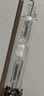

    Cytat Napisał MiLykie Zobacz post
    1 - naprawili nieświecący xenon, przetwornica do wymiany.
    A jakie to niby wymienne przetwornice występują w Julce, skoro palniki D1S stanowią nierozbieralny komplet żarnik+przetwornica?
  4. #474
    03 2013
    Fiat Palio & Julka 1.4 MA
    1,210
    Cytat Napisał mareksz159 Zobacz post
    Takie - numer eper:
    77365495 ELECTRONIC CONTROL UNIT GAS DISCHARGE
    Taka jak tu: http://allegro.pl/alfa-giulietta-prz...078095476.html
    Też słowacka.
  5. #475
    11 2011
    1,822
    mylisz pojęcia. W D1S palnik jest zintegrowany z zapłonnikiem a nie przetwornicą. Przetwornica to zawsze osobny element
