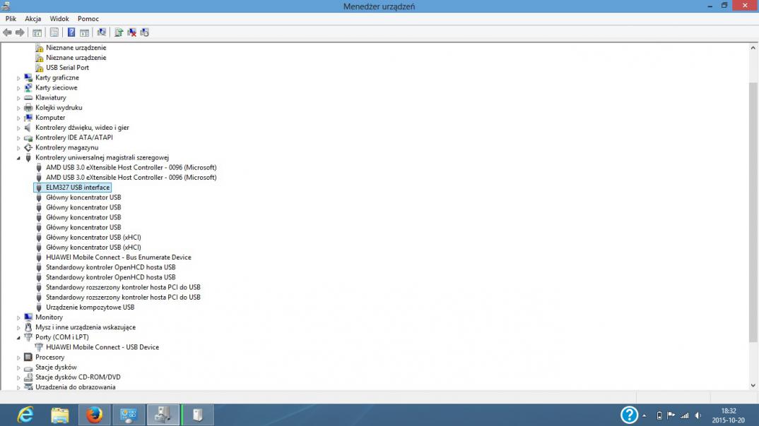

    Panowie. Mam problem. Chce zainstalować Fes'a bądź mes'a ale nie wiem jak zainstalować sterowniki. Mam Windows 8 i zalezy mi na tym żeby był pełen dostęp do opcji

    Jarek jeszcze z tym walczysz?to już trochę czasu....jak tak duże problemy to może format i od początku zainstaluj wina8 i czekaj na rezultaty. U mnie jakieś tam były problemy ale ogarnięte zostały mes 2...ale pytanie czy stery od kabla czy program mes jest problemem bo fesa nawet jak zainstalujesz to tak demo będzie. A w mesie musisz wyłączyć internet bo za każdym włączeniem sprawdza licencje.

    Kolego musisz wyłączyć w systemie cyfrowe podpisywanie sterowników i to tyle. Zajęło mi to pół godziny. Z czego większość czasu pochłonęły poszukiwania sterowników które ogarnely by ten kabel na win 8.1.
    Ale kolejną sprawą jest to ze niestety nie ma chyba loaderow to fesa/mesa na ten system wiec na win8 zostaje tylko wersja beta.
    Ja juz wywalilem ten system i wróciłem do siódemki

    Panowie mam laptopa z windows 8 .Wiem ze fes nie obluży tylko demo. Mes obsłuży - pytanie moze to jest takie jak zrobic zeby w portach com byl kabelek elm. Zainstalowalem sterowniki i nie mam elma z portach com. Zdjecie w zalaczniku.
