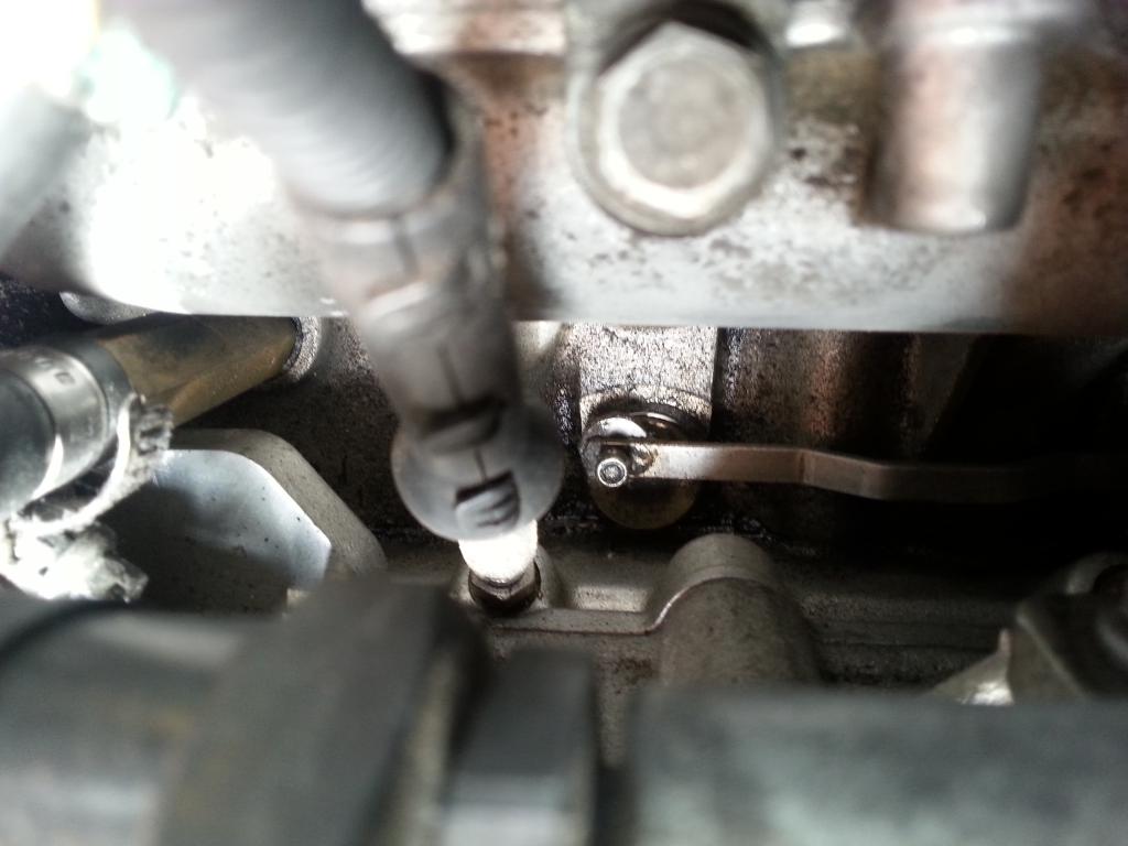

    Załączałem już zdjęcie jak wygląda ich kolektor po 17 miesiącach eksploatacji.
Nazwa:	20140614_094718.jpg
Rozmiar:	64.2 KB
    Generalnie nadaje się do ponownej regeneracji. Same klapy chodzą, ale jest już nieszczelny. Jeśli ktoś koniecznie chce wydać pieniądze to niech kupi oryginalny kolektor pierburga aluminiowy. Ale i tak za 2-3 lata będzie go musiał zmieniać. Jedynym rozwiązaniem definitywnie rozwiązującym problem jest usunięcie klap. A przy tym kosztuje to jakieś 700 czy 800 zł mniej.

    hi. jahu. trochę przesadzasz. generalnie kupujesz auto 10 letnie i jest ok. po około 200 coś zaczyna się dziać. to nie mów proszę że auta jeszcze na gwarancji chodziły tylko 3 lata. jeszcze nie widziłem żeby ktoś takie miał problemy. poza tym vectra ten sam silnik i co te same rozwiązanie. i na skalę światową nikt i kupi tych aut. general motor też wtopił?? z tymi 3 ma latami nie przesadzaj na nowym. tym bardziej że już pisałeś o tym. rozumiem że regenerowany tak może wyglądać ale nowe. nie po trzech latach, chyba że przebieg naprawdę leciwy. Pozdrawiam
    Wysłane z iPad za pomocą Tapatalk
    oczywiście jeśli ktoś zdecyduje się na usunięcie klap to też ok. ale mówmy w takich kategoriach o nowym kolektorze.
