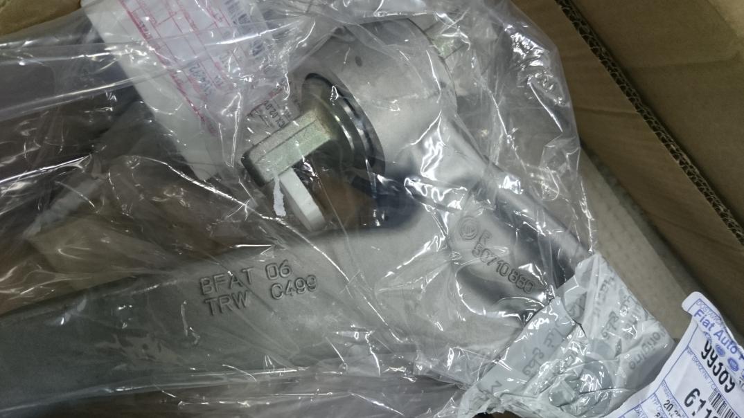

    Mam jeszcze tylko jedno pytanie kolego @jahu. Te wahacze co dostałeś są TRW czy Magneti Marelli?
  8. #478
    Użytkownik Pasjonat Avatar jahu
    04 2008
    3,428
    Cytat Napisał pushq Zobacz post
    Dzisiaj zamówiłem dwa wahacze od Litwinów, za 1666 złotych.
    Na odlewach są nabite oznaczenia TRW. Oczywiście nie jest to to samo TRW, które jest dostępne na rynku aftermarketowym (zupełnie inne odlewy i gumy sworznia). Mój mechanik powiedział, że wygląda to tak jakby TRW kupował na rynek zamienników jakieś wahacze '"u chińczyków", a dla fabryki ktoś inny to produkuje (lub produkował dawno temu, wypełnił magazyn i już skończył produkcję).
