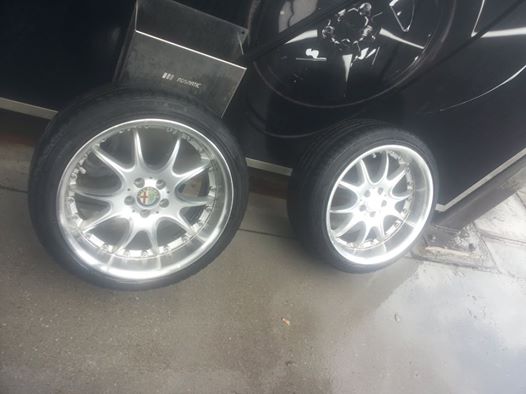

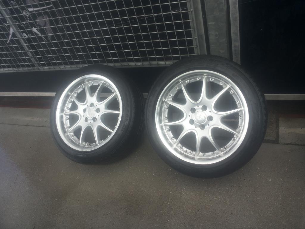

ID:	214102wie wpadły mi takie keskiny 17 do niuni 5x100 ku mojemu zdziwieniu normalnie da się je przykręcić do alfy ;p pytanie brzmi następująco :
    fele przód 8 cali szerokości, fele tył 9 cali szer. jakie opony na to ubrać żeby nie były balony a delikatne naciągi?
    dodam że alfa będzie obniżona sprężynami -35 zastanawiam się czy jeszcze ich nie ściąć(gumówka power ;p ) żeby położyć ją na -50 co o tym sądzicie?

    Podobno bardzo źle się może skończyć używanie zwykłych śrub przy zmienionym rozstawie. Powinny być pływające.

    Cytat Napisał kubusar146 Zobacz post
    Słabo to widzę w 156-tce. Wycieranie połączenia błotnik-zderzak gwarantowane. Po obniżeniu bałbym się tym jeździć.
    Obcinanie sprężyn i zwykłe śruby w rozstawie 5x100........ bez komentarza.

    Cytat Napisał carramba Zobacz post
    Ranty wyszły z mody. Z 10 lat temu.
    gdybym poddawał się powszechnym trendom i na dodatek ciebie słuchał to pewnie jeździł bym autem ludu.
    po prostu jestem z edycji limitowanej ;p dla tego mam alfę.
    Cytat Napisał slavol Zobacz post
    mam sprężyny eibach -35 myślałem że jak utne ją 2 cm po metalu to nic się nie stanie aż takiego złego, i nie wiem o co ci chodzi z tym wycieraniem połączeń.
    i myślę że 5x98 a 5x100 nie robi aż tak wielkiej różnicy żeby felga odleciała czy coś pękło i zauważyłem również coś dziwnego tzn nie miałem problemów z przykręceniem keskinów na auto nic nie przytarło felga bez problemu sie ułożyła, natomiast wcześniej miałem felgi akuza 5x100 i już tak pięknie nie było...
    na wszelki wypadek zmierzę specjalnym przyrządem pomiarowym rozstaw szpilek

    Użytkownik Fachowiec Avatar slavol
    06 2008
    Chodzież
    Ford
    2,191
    Stożek na łbie śruby ma idealnie przylegać do stożka w feldze. Mówisz że milimetr nie robi różnicy? Właśnie tyle przylega łba do felgi jeśli nie zastosujesz śrub pływających. O naprężeniach w feldze tak przykręconej nie wspominam.
    Sprężyny tnij ile chcesz tylko jeździj pustymi drogami żebyś krzywdy nikomu nie zrobił.
    Rant opona ci przytrze, a konkretnie to pewnie opona się pierwsza podda..... bo są za szerokie do tego nadwozia.
    A co do edycji limitowanej twojej osoby? Dajesz do zrozumienia swoimi pomysłami że może to auto dla ludu to niezły pomysł

    03 2010
    Podlasie
    166 2.4 20v Fl x2, 159 1.9 8v
    1,990
    Ostatnio wikwit takich co chcą robić za grosze auta z tego co widzę, to tak na dzień dobry trzeba by zrolować nadkola, a i tak z tyłu będzie dupa- z przodu pewnie też bo to za szerokie, to nie BMW.
    Sprężyna ma to do siebie że jak ję obetniesz o 2 cm to będzie całkiem inaczej się uginać- dlatego na końcówkach są bardziej płasko, po tym zabiegu auto może przysiadać
    A co do śrub plywających to bardzo przepraszam jak nie było problemu z przykręceniem normalnymi śrubami- jedyna taka opcja jest wtedy jak przyłożyłeś i załapałeś wszystkie, a potem doje.... na chama. Mam auto z 5x100 i przykładałem i nie ma opcji że pyk i już.
    Śruby pływające nie kosztują majątku jak ci szkoda 200 zyli to się drut kolejny szykuje, a i jak otwór centrujący, bo o tym jeszcze nikt nie wspomniał?
    Jak nie będzie pływakow, na otworze będzie luz to tylko czekać kiedy koło odpadnie
