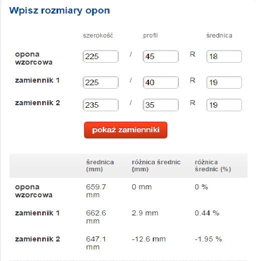

A ja tak siedze i się zastanawiam w jakie gumy ubrać moje TI i 235/40/19 odpadają ( balon to raz a dwa - względem 215/55/16 dużo większa średnica koła ) . Myślałem nad 225/40/19 ( bo na 8 cali felgę będzie wystarczająco rant chroniła i będzie już widocznie niższa niż 235/40 ) . Ale patrząc na wyniki z kalkulatora to najbliżej 215/55/16 jest 235/35/19 nawet kilka mm więcej średnicy wychodzi . Jezdzi ktoś na takim zestawie?? Ciapol ma ale na 9,5 calowych felgach więc optycznie to inaczej spasowane . Jak ktoś ma foty jak Ti leżą z taką gumą to bym prosił . Nie chce 235/40 bo przy takim profilu gubi się te 19" . Niby jeden profil mniej ale różnica spora . 215/55/16 ma 642,9mm śr. , 235/40/19 ma 670,6mm , 235/35/19 647,1mm .
Powinieneś szukać gum rozmiarem zbliżonych do 225/50/17... czyli 225/40/19
Nazar ja sugerowałem się opiniami i porównaniem rozmiarów koła, ale w odniesieniu nie do 16" tylko 18" kół na których jeździłem:
nazar najlepiej jak byś założył 225/40/19nexen coś około 340/350zł
