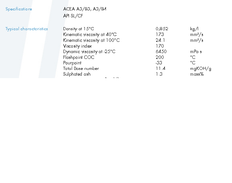

    Cytat Napisał omen Zobacz post
    Panowie, GT 1.8 TS
    Aktualny olej Agip Racing 10w60 zmieniany co 10 tys km spala ok 1l na 1000km. Czasami ciągany do czerwonego ale nie nadmiernie.
    Szykuje się wymiana oleju i myślę o zmiany dostawcy ale pozostaniu przy lepkości. Olej zostanie w silniku na zimę w mocno zmieniający się klimacie Holandii.
    Co polecicie ?
    ewentualnie co powiecie na taką charakterystykę:
    Załącznik 109644
    Pablo. Mógłbyś sie wypowiedzieć?
    Zima w Holandii czyli maks mrozy w okolicach -10 stopnii.
    Verzonden vanaf mijn iPhone 4S met behulp van Tapatalk
