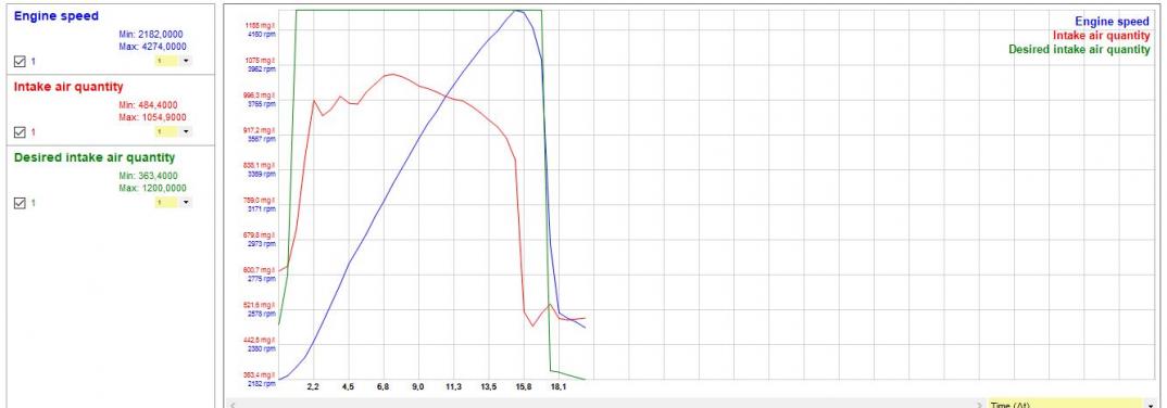

    Użytkownik Pirat drogowy Avatar tomasz_
    05 2013
    Gdańsk
    AR 156 Sportwagon 1.9 150 KM "GQ"
    243
Nazwa:	Przepływka Podłączona 4 bieg.jpg
Rozmiar:	45.0 KB
    4ty bieg, gaz w podłodze od ok 1500 obrotów do ok 4100. EGR zaślepiony i wyrzucony z programu. Alfa 156 JTD 16V 150 KM.
    Przepływka padnięta?

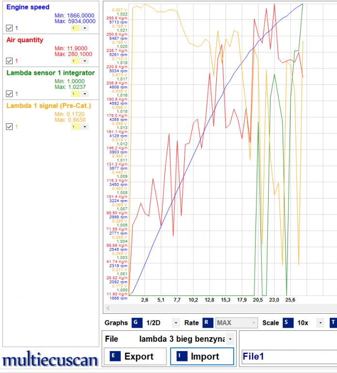

  2. #42
    04 2017
    Busko Zdrój
    Alfa romeo 147 jtd 115km 2004rok
    6
    Czy przepływomierz nie pokazuje zbyt wysokich wartości? EGR zaślepiony

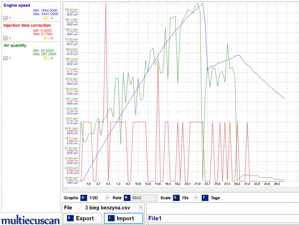

  3. #43
    04 2018
    147 JTD
    16
    Hej, zerknalby ktos obeznany w temacie na moje logi, czy sa prawidlowe?
    W skrocie -Przy pelnym bucie na 3 :
    • Przeplywka cos slabo imo, 850 zamiast 1000 (Bosch, niestetynie znam numeru)
    • Doladownie max 1,25bara
    Silnik JTD 16v 140 kuni. 147 rail 1400. Nie ma fabrycznie klap, egr zaslepiony.

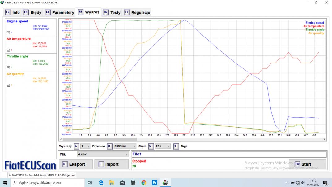

  4. #44
    12 2017
    Sanok
    Alfa romeo gt 2.0 jts 2005
    148
    Pofalowany przepływ powietrza może ktoś wie?Kliknij obrazek, aby uzyskać większą wersję

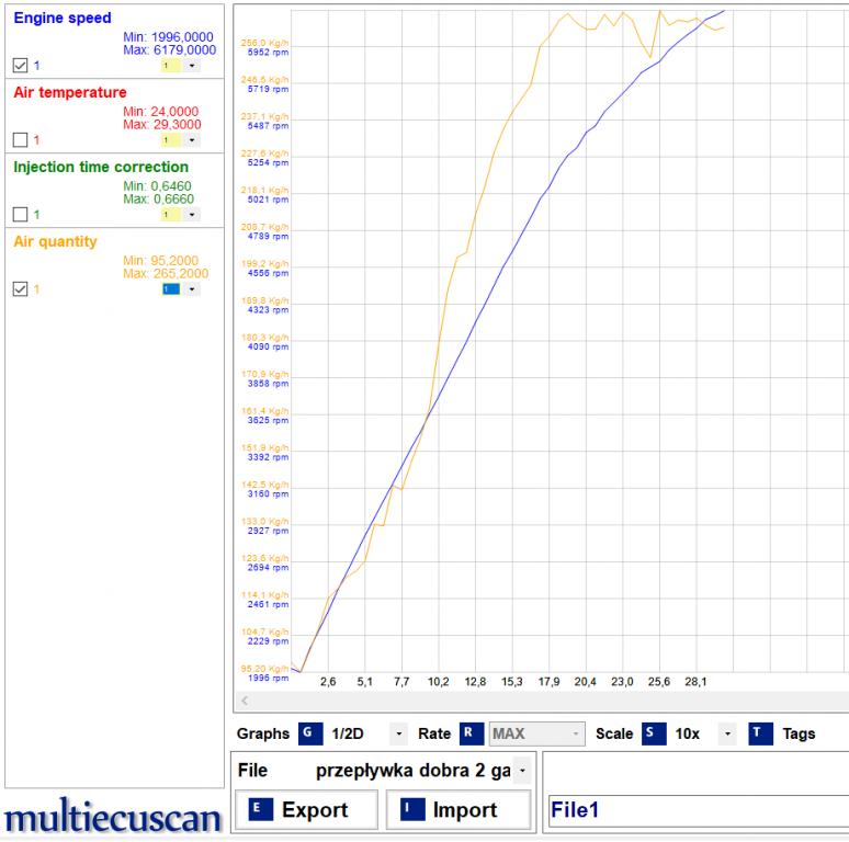

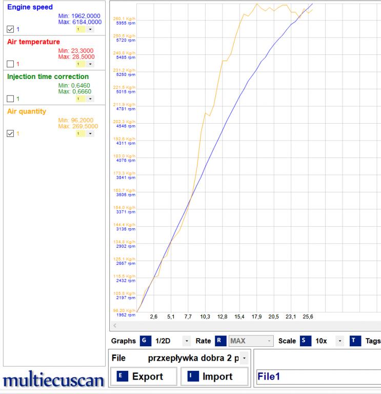

  6. #46
    03 2022
    Alfa Romeo 147 1.6 TS 3D
    2
    Alfa 147 FL 1.6 TS 105 km

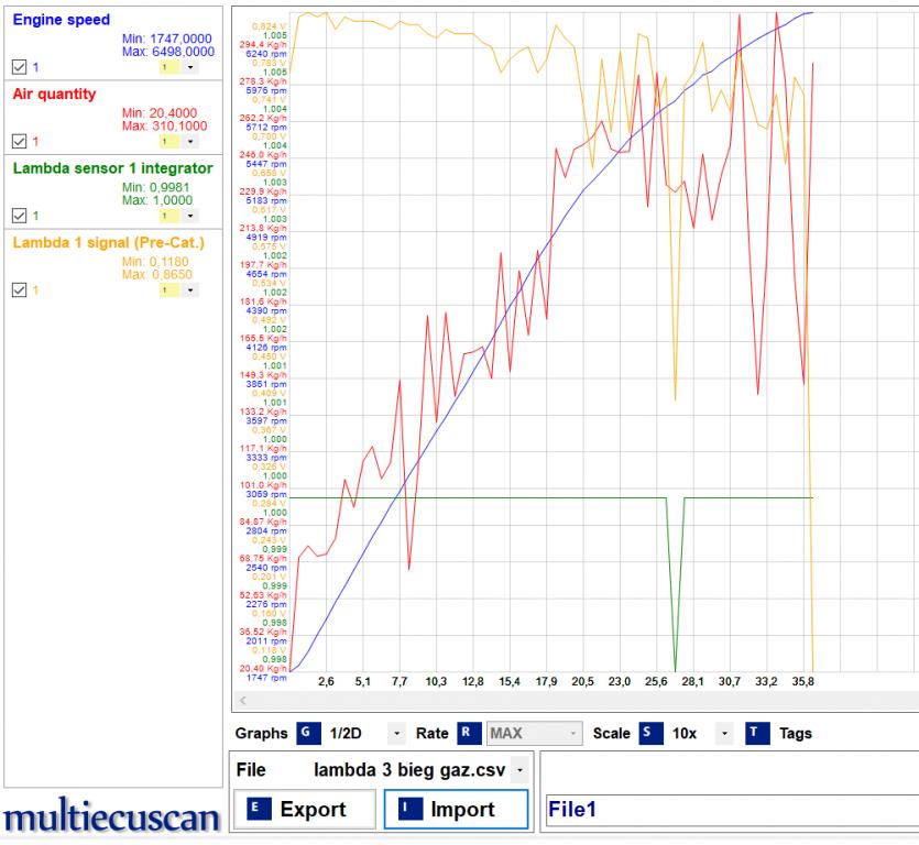

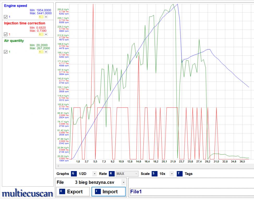

    Wykres uszkodzonej przepływki i nieszczelne odmy:
    LPG
Nazwa:	uszkodzone_odmy_przepływka_3bieg_LPG.jpg
Rozmiar:	102.8 KB
    PB
Nazwa:	uszkodzone_odmy_przepływka_3bieg_pb.jpg
Rozmiar:	105.5 KB
    Wykres uszkodzonej przepływki i poprawione odmy:
    LPG
Nazwa:	poprawione_odmy_uszkodzona_przepływka_3bieg_LPG.jpg
Rozmiar:	88.0 KB
    PB
Nazwa:	poprawione_odmy_uszkodzona_przepływka_3bieg_PB.jpg
Rozmiar:	79.0 KB
    Sprawna przepływka i szczelne odmy:
    LPG
Nazwa:	poprawione_odmy_nowa_przepływka_3bieg_LPG.jpg
Rozmiar:	69.5 KB
    PB
Nazwa:	poprawione_odmy_nowa_przepływka_3bieg_PB.jpg
Rozmiar:	66.8 KB
