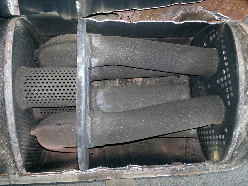

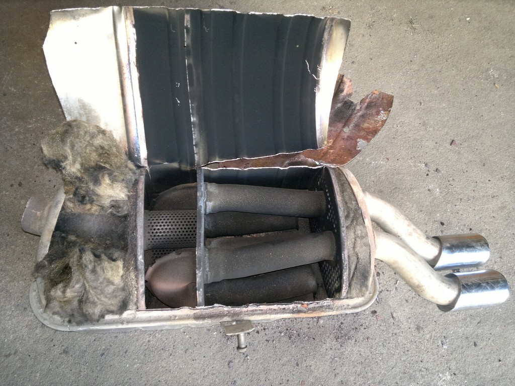

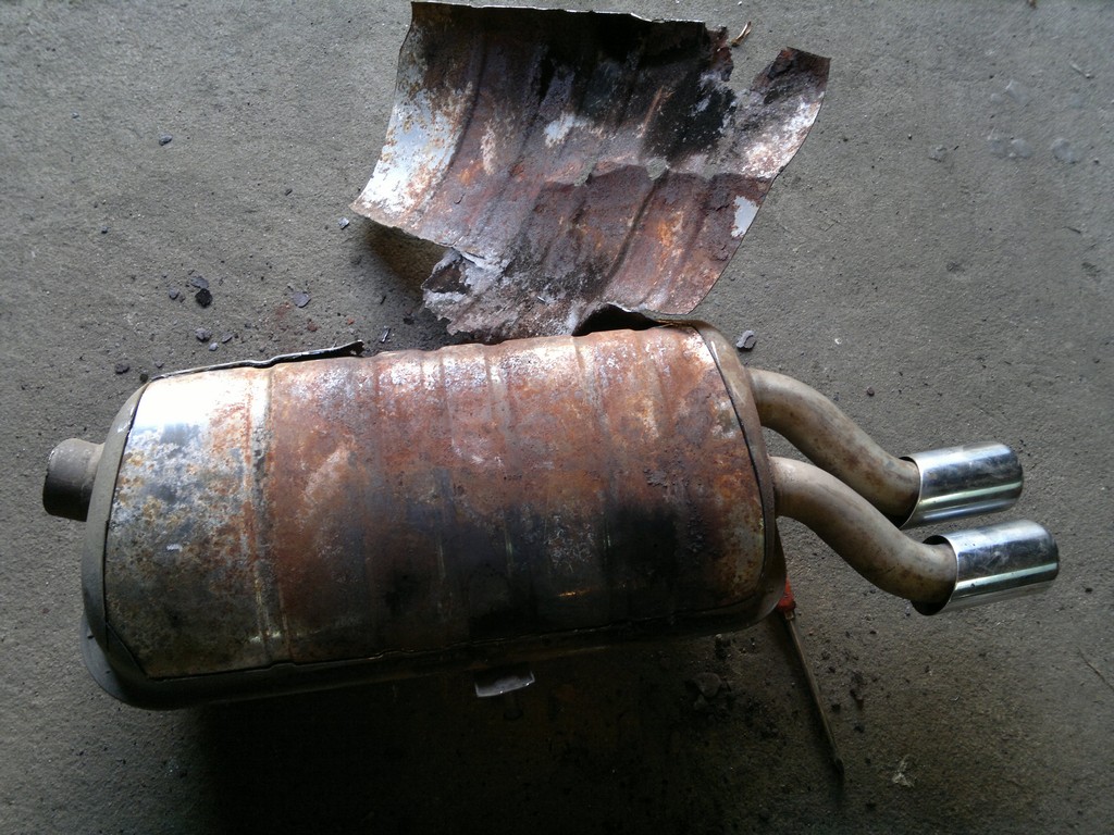

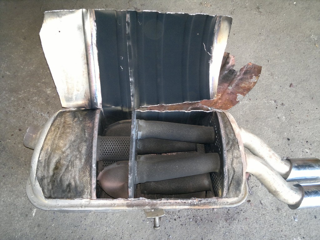

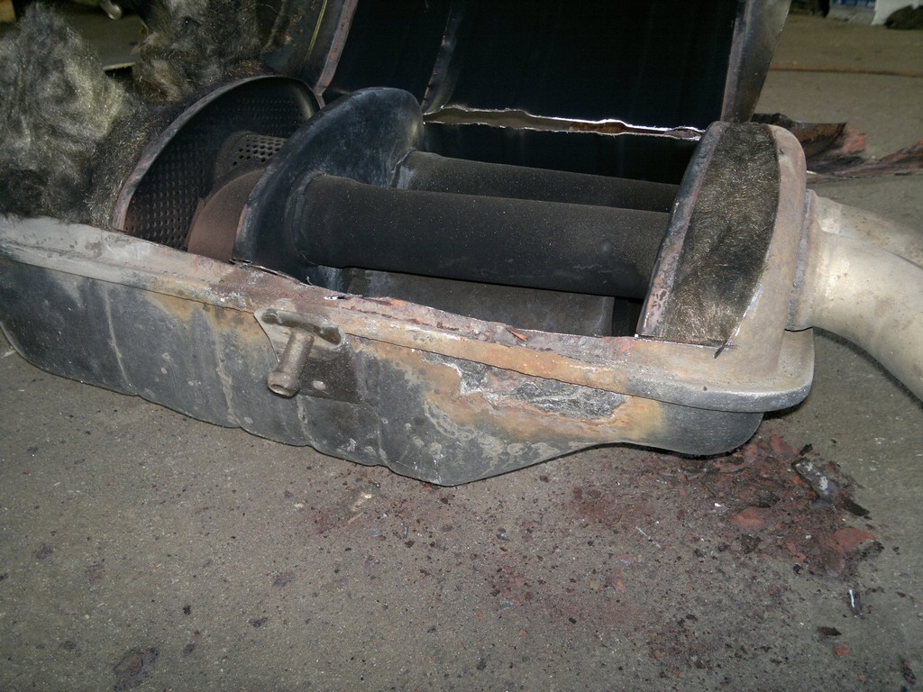

    Cytat Napisał dawidmk7 Zobacz post
    i znowu bedzi mi po głowie chodził podwójny wydech, tylko mi narobiłes ochoty:p

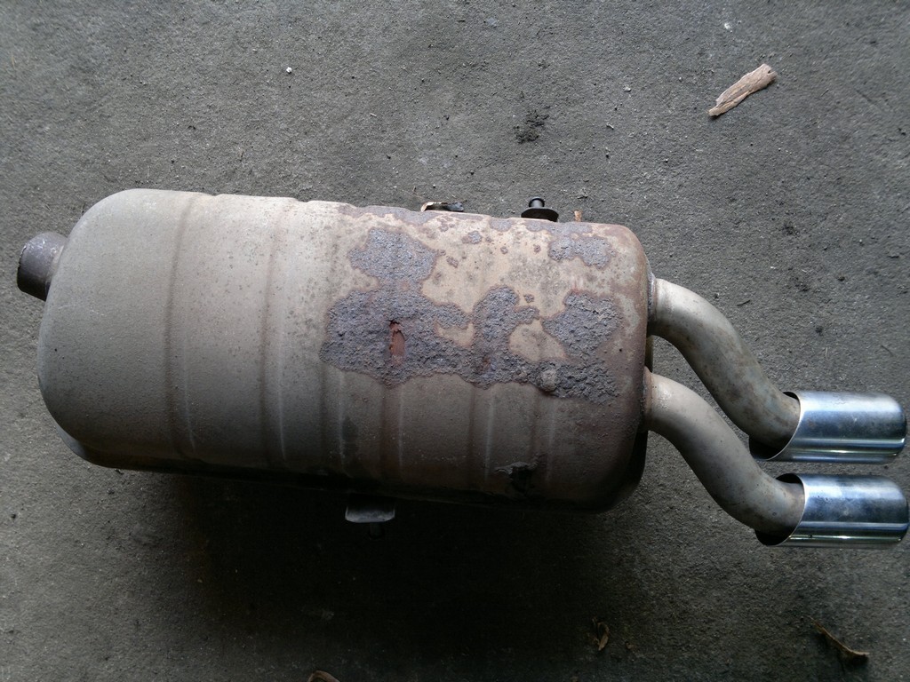

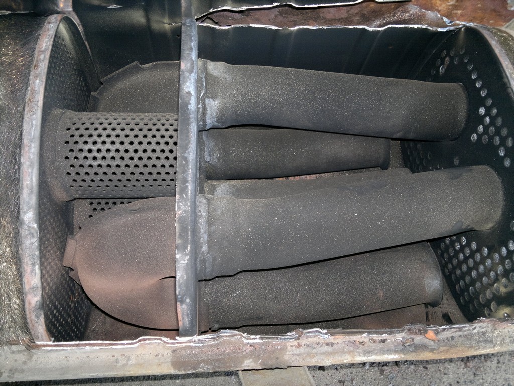

    Hehe.. tak praktycznie i rozsądnie podchodząc, to ja sobie dałem spokój z podwójnym, stwierdziłem lepiej pojedynczy ale profi, niż podwójny kombinowany.
    Jak zamontowałem mój nowy wydech, to stary rozciąłem bez żalu i z nieukrywaną ciekawością

    widać foty?

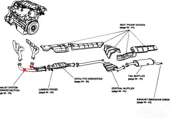

    Ma ktoś może schemat jak wygląda wydech w CF2? Bo u mnie jest coś poprzerabiane, a chciałbym przy okazji jak coś będzie robione z wydechem doprowadzić to do porządku. Chodzi mi o to gdzie łączą się elastyczne łączniki i gdzie jest sonda lambda oraz katalizator.
    Ok znalazłem - czyli sonda wchodzi w puszkę zaraz przed katalizatorem (pojedynczym)?

    Tak, z tego co pamiętam w CF2 właśnie tak to wygląda.
    I środkowy + tylny tłumik są takie same jak w CF3.

    W CF3 są dwa mniejsze katalizatory i 2 sondy?

    Dwa mniejsze katalizatory i 4 sondy

    Bo jam mam właśnie wstawione 2 katalizatory i zastanawiałem się jak to "poprawić". Chciałbym powrócić do oryginału czyli pojedynczy katalizator ale dziś to chyba tylko jakiś uniwersalny i przed niego sondę. Czy wywalić to i wstawić strumienicę i przed nią lambdę? Ma to sens?
    Wszystko zależy co chcesz uzyskać. Wywalisz kata, to będzie głośniej. Sporo głośniej i to w takim miejscu, że do kabiny przenika łatwo. Inna sprawa czy sonda będzie prawidłowo pracować. Osobiście chyba bym raczej szukał jakiegoś "katalizatora sportowego", dla 3 litrów i Euro2 kwota od 400zł, np.:
    http://allegro.pl/katalizator-sporto...140486654.html
    Chociaż można i z nierdzewki
    http://allegro.pl/el-tec-sportowy-ka...178049164.html
    Wybór nie najgorszy jest, coś dobierzesz.
