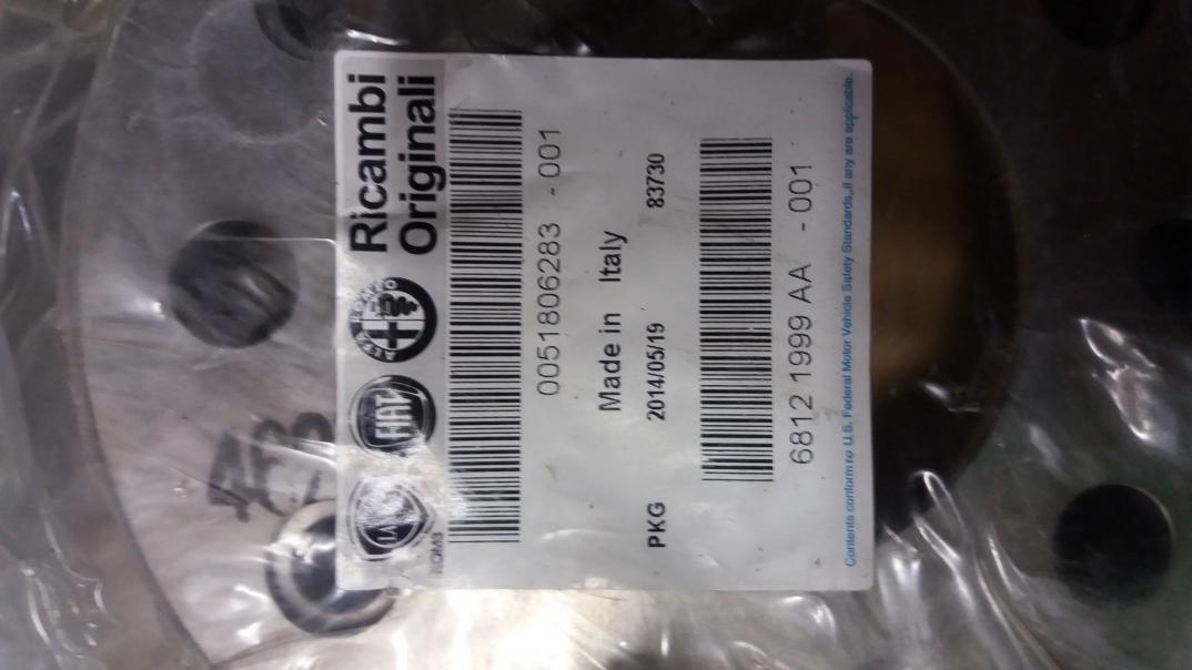

    u mnie po 65 tkm było około 70% klocków z przodu - tarcze też ok. tył - klocki wpadły nowe bo się rozwarstwiły ( tak ASO czyściło zaciski na przeglądach aż sie zablokowały)- ich również było ok 70%

    w sumie zestaw OE przód ustrzelony za cenę poniżej 400 pln komplet więc żal nie zakładać podobnie jak tylne tarcze po 70 pln sztuka nowe

    Ty z tylu nie wymieniłeś na tarcze 278, tak? Gdzie udalo sie tak tanio wyrwac przod?
