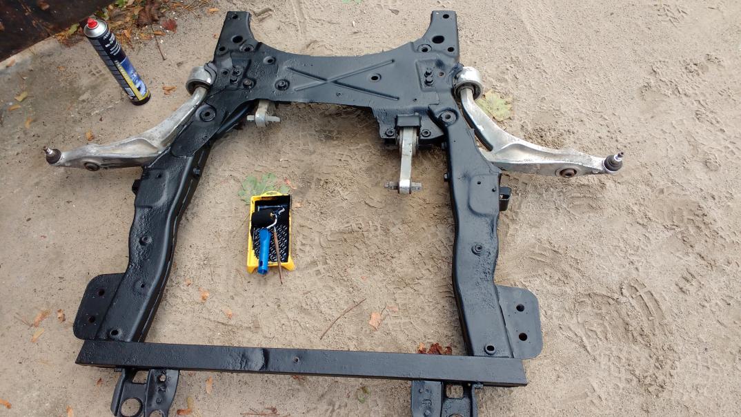

    Niedawno regenerowałem swoje sanki - może zdjęcie Ci pomoże porównać - te są od 1.9jtdm 2007r.

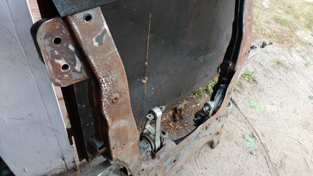

    ale faktycznie te sanki są słabo zabezpieczone a stal bardzo podatna na korozję. Sąsiad z garażu obok jak zobaczył co robię to myślał, że jakiegoś oldtimera restauruję
