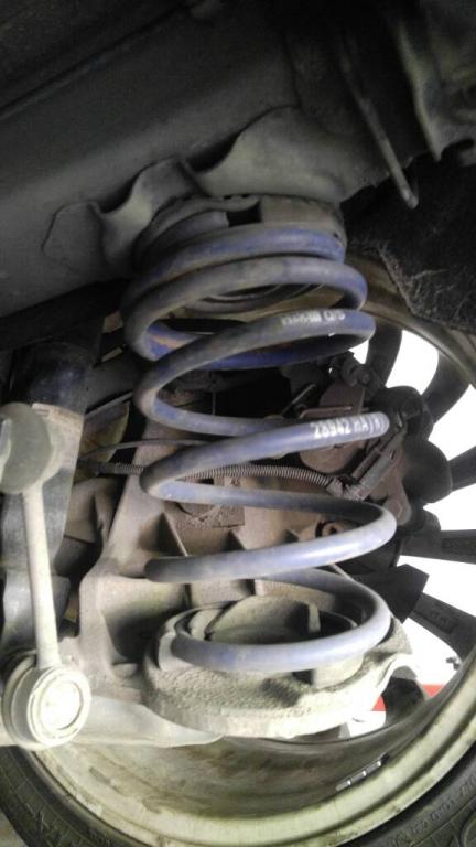

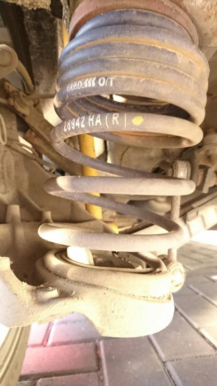

    Kończąc (chyba) temat moich sprężyn, poniżej zamieszczam fotkę moich sprężyn i fotkę sprężyn forumowego kolegi Saincior.
    Moje Kliknij obrazek, aby uzyskać większą wersję
Nazwa:	Moje.jpg
Rozmiar:	46.1 KB
    Saincior Kliknij obrazek, aby uzyskać większą wersję
Nazwa:	Piotrek.jpg
Rozmiar:	42.4 KB
    Jak widać numery są identyczne, jednak same sprężyny różnią się od siebie ilością zwojów.
    Wysłałem takie zapytanie do H&R i odpowiedź była taka - moje sprężyny mają taki sam nr jak kolegi ale różnią się żółtą kropką.
    Okazało się, że są dwa zestawy sprężyn do Giulietty 28942-2 i 28942-1 i pomimo, że sprężyny mają ten sam nr to się jednak różnią budową.
    Oczywiście nie zmienia to faktu, że tak ściśnięte zwoje raczej nie pracują w sprężynie.
    Jakby na to nie patrzeć, mnie się to nie podoba i dlatego chyba wypróbuję inny zestaw. Na celowniku jest zestaw novitec'a.
