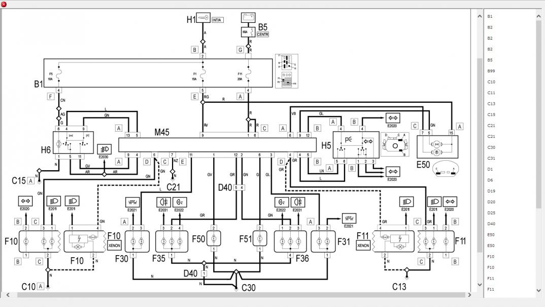

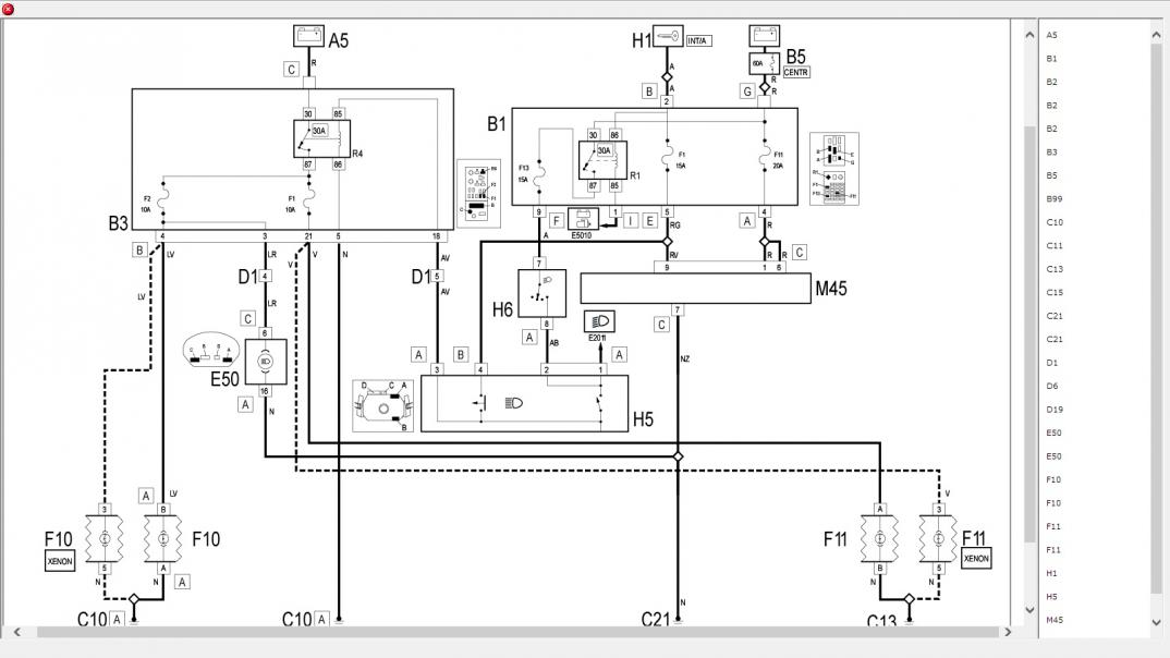

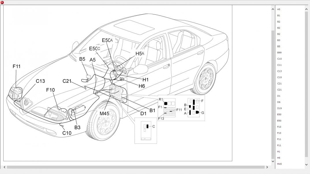

    Moja propozycja podpięcia:
    Moduł DRL - miejsce wpięcia
    8 - podpinasz w zależności od mocy do masy
    7 - moduł M45 pin 9 kostki C
    6 - pin 5 przełącznika świateł lub pin 5 M45 kostka A
    5 - wolny
    4 - tu najlepiej byłoby się wpiąć w skrzynce pod maską lub w złącze D1 pin 4
    3 - to samo co 4
    2 - moduł M45 pin 7 kostki C
    1 - moduł M45 pin 1 lub 6 kostki C
    Troszkę zdjęć:

    A już naprawdę nie mam pojęcia jak to ma niby działać wpinając się w pająka, jak tam jest tylko sterowanie przekaźnika.

    podepnij się pod pin 11 czyli żółto-zielony

    Danus pin 11 sprawia ze modulbowszem gaśnie ale bez włączenia Pozycji.
    Zapewne makarony cos pomieszali i chodzi o pin 12. Podpialem pod pin 12 i dziala!!!!!
    Jak mi sie syn urodzi to mu dam na imie Danus a na drugie 77 jestes mistrzem nad mistrze z elektryki!

    Ale działa Ci tak, że wyłącza się jak włączysz mijania ? Bo teoretycznie podpiąłeś się pod styk który podaje napięcie na regulację podświetlenia zegarów.
