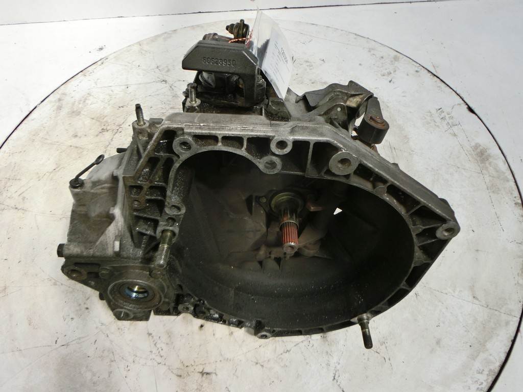

    Po włożeniu skrzyni z JTD zachowuje się jak by cały czas była wysprzęglona. Wrzucam normalnie biegi na odpalonym silniku bez sprzęgła. Wygląda to tak jakby wałek sprzęgłowy nie dostawał do tarczy. Dodam do tego że nie słychać żadnych niepokojących dźwięków czy szarpnięć. Czy istnieje szansa tak włożyć skrzynie zęby została wysprzęglona na stałe w końcu to sprzęgło ciągnięte???
    ... jakie sprzęgło zostało? z 20VT? może jest inna odległość od łapy sprzęgła? sprzęgło w 20VT jest "odciągane", a jakie jest w 19.jtd? tez "odciągane" czy normalnie "naciskane"? (nie rozbierałem sprzęgła jtd to nie wiem)
    skrzynia pasowała na otwory montażowe?
    a faktycznie przy zakładaniu sprzęgła można się machnąć i łapa podchodzi i wysprzęgla...
  4. #44
    05 2012
    145 Quadrifoglio '97 z 20VT, GT JTS
    50
    Zamontowane jest sprzęgło odciągane z 156 2.4 jtd z oryginalną skrzynią było ok. Teraz siedzi ta skrzynia z lybry 1.9 także z przystosowaną łapą na odciągane sprzęgło. Dodam że po wyjęciu wysprzęglika dźwignia zachowuje minimalny luz siedzi jak powinna i podczas naciskania sprzęgła zachowuje się całkowicie normalnie. Stąd też bardzo nurtowało mnie pytanie czy może 1.9 ma inne sprzęgło dlatego założyłem nowy temat ale nikt się nie wypowiedział. Nawet teraz mam problem z znalezieniem identycznej skrzyni od kappy bo wychodzi ze miałem na części polifta i cięgna nie podejdą do skrzyni od FC

    A masz dwumas, czy jednomas ?
    Sprzęgło od czego dokładnie ?
    www.pablogarage.pl - Serwis, części, holowanie
    > PabloGarage Team < - kilka filmów na kanale - Z A P R A S Z A M Y
  6. #46
    05 2012
    50
    Dwumas ten co był oryginalnie przy silniku zakładam że to jest z 20VT a docisk i tarcza od 156 2.4 jtd z oryginalną skrzynią latało. Skrzynia włożona wygląda tak jak taKliknij obrazek, aby uzyskać większą wersję
