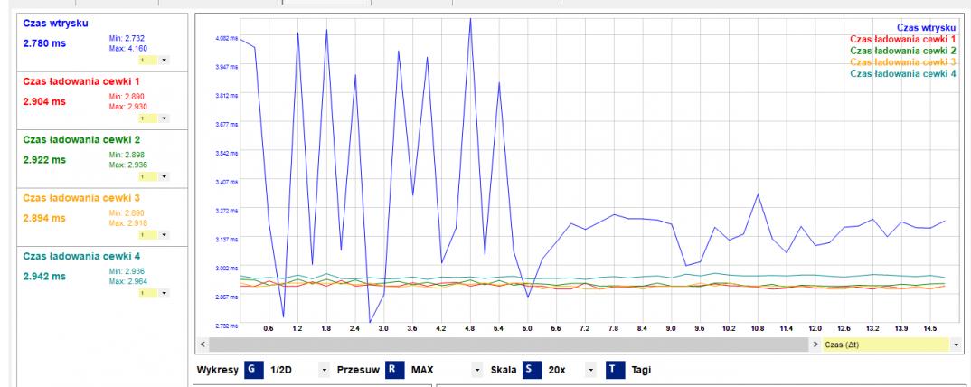

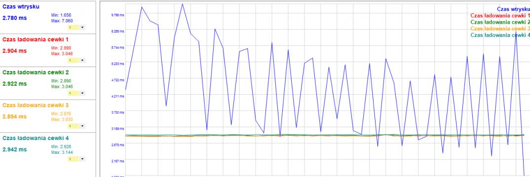

    Dobra świece wymienione (pamiętałem kupiłem ngk jak w ASO). Stare wyglądały przyzwoicie.... Jutro bd patrzył wykres cewek
    EDIT 15.11.17
    Jedyne co jest z cewkami w MES to czas ładowania (na wszystkich jest zbliżony ale czy to dobrze czy nie...nie wiem )
    Niestety niechcący przerwałem proces i podzieliłem na 2 pliki

    [MENTION=29383]paweltbu[/MENTION] MISTRZU, proszę o radę co dalej
    Dziś mniej wibrował silnik, ale nie wiem czy to kwestia świec czy wyższej temp na zewnątrz bo powyżej 5-7C nie występuje ten problem

    Żaden ze mnie mistrz... Mistrza to dopiero tu zawołam [MENTION=18522]criss[/MENTION] co sądzisz o tych logach??
