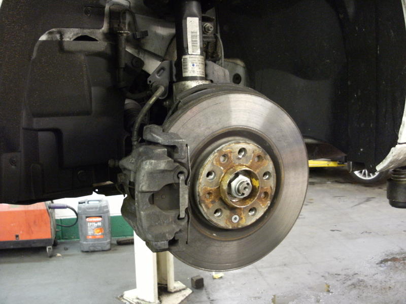

    Cytat Napisał juhass Zobacz post
    Sprawdź na forum 159- w sensie w tym dziale. Dużo osób przekładało standardowe przedliftowe ATE 305 na brembo ze 166. Ponoć podchodzi wszystko P&P tyle że kawałek klocka wychodzi poza tarczę. W julce (nie QV, standard) z tego co widziałem hamulce przód to jest ATE ze 159 przedliftowej.
    Generalnie w Julce są trzy rodzaje: zwykłe, małe Brembo na tarczy 305 i duze na 330.
    Na logikę zwykłe zaciski i małe Brembo powinny być zamienne. Bo inne zwrotnice są dopiero w QV.
    moim zdaniem ciężko będzie odpowiedni efekt - tu chodzi głónie o efekt odporności na cepło tego 305 na zwykłym zacisku nie ma
    Sorrka, nie do końca rozumiem Czyli małe Brembo 305 ma zacisk jednotłoczkowy czy więcej?
    Cytat Napisał spoker Zobacz post
    Podłącze się do tematu czy jest opcja montażu zacisków brembo w felgach 16"?
    Na duze 16" nie wejdzie. Na małe Brembo oryginalne fele wejdą.
    Zwykłe:
Nazwa:	397-0-800.jpg
Rozmiar:	58.7 KB

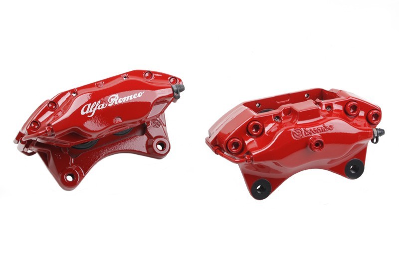

    Małe:
Nazwa:	7020_0.jpg
Rozmiar:	50.4 KB
    Duze:
Nazwa:	6973_0.jpg
Rozmiar:	36.3 KB

    305 ma cztery tłoczki 40mm
