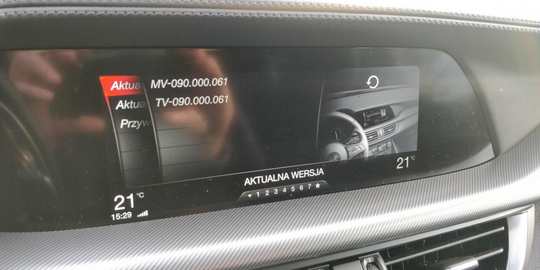

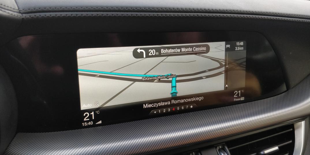

    Wgrałem, wszystko poszło gładko, dzięki [MENTION=20089]epsonix[/MENTION]. W sumie nie przyglądałem się jeszcze bardzo, ale przysiągł bym że obraz z kamery wygląda jakoś inaczej, nie zrobiłem niestety wcześniej fotki żeby porównać, obraz na navi lekko się zmienił dodatkowo ten pasek po prawej który np. pokazuje kolejna stacje teraz jest lekko przezroczysty. Ogólnie jeżdżę z wyciszonymi komunikatami głosowymi navi, ale po aktualizacji były włączone i nie spotkałem się z tymi krytykowanymi konsulatami kilometrów/kilometry. Nie wiem może za krótko jechałem.
