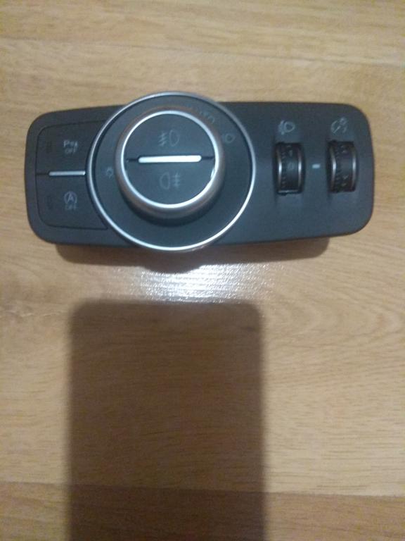

    Cytat Napisał Karol1 Zobacz post
    Możesz mi pokazać jaki ma być to panel rgulacji wysokości świateł dla lamp 25W
    Ja mam taki i jest ok.Kliknij obrazek, aby uzyskać większą wersję

    Ok dzięki , czy myniana tylko przełącznika regulacji załatwiła sprawę ?
    Co z wiązkami są te same ?

    Wystarczyła zamiana przełaczników i regulacja zadziałała. Wcześniej miałem zmianę w kompie na UE, rozdzielenie sygnałów świateł, kasowanie błędów i osiowanie proxi.

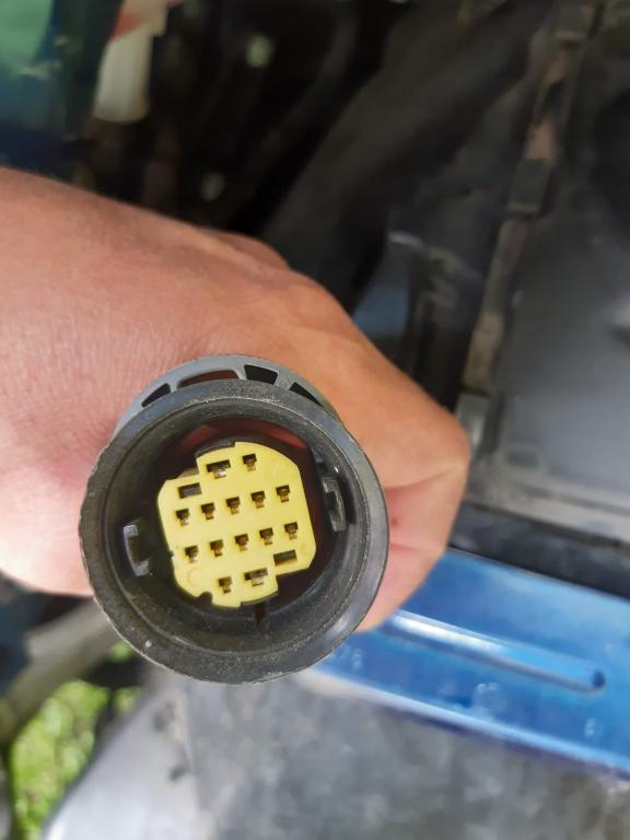

    Mam takie wtyczki w swojej alfie. Czy ktoś może napisać mi czy wtyczki 25W i 35 W są takie same ?

    Wtyczki są takie same, różnica jest tylko w pinie 12 dla lamp 25W jest to sygnał analogowy do sterowania położeniem reflektorów (aczkolwiek moje lampy z USA nie miały nawet silniczków), natomiast w lampach 35W na pinie 12 jest sygnał cyfrowy z modułu AFLS.

    Silniczki zostały ukradzione ?
