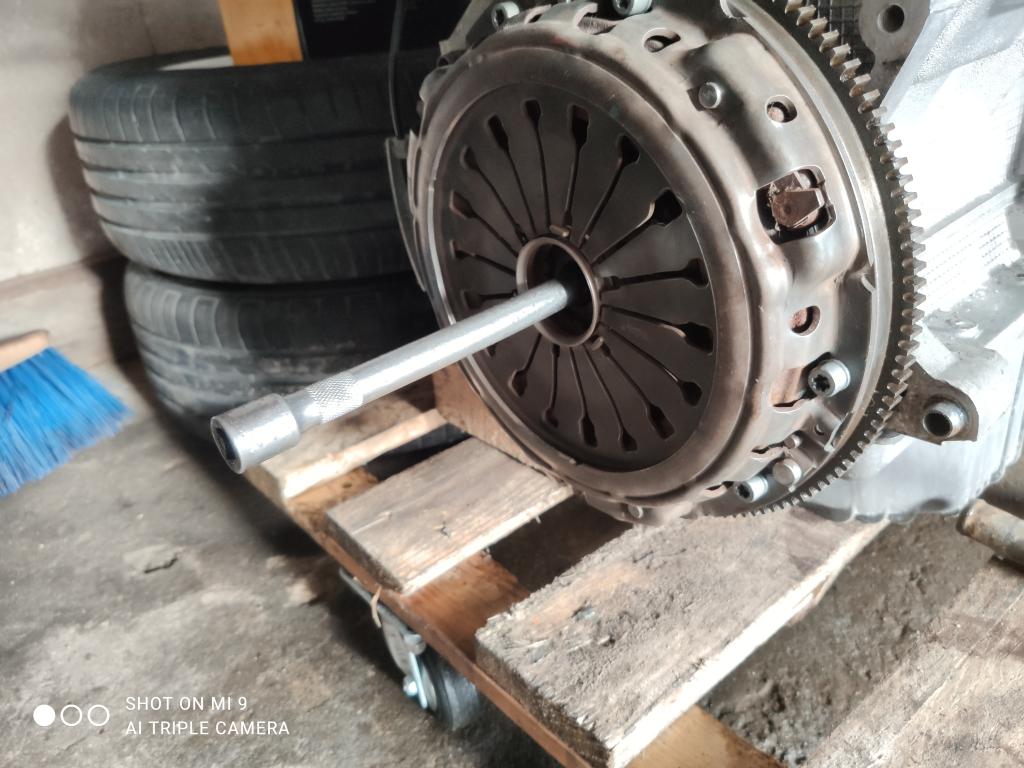

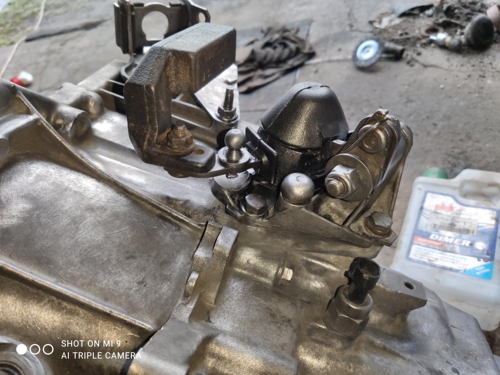

    Kilka kolejnych fotek
    Zdjęcie z widełek montażowych i na wózek własnej roboty
Nazwa:	IMG_20210223_152645.jpg
Rozmiar:	80.8 KB
    Na wózku po założeniu sprzęgła
Nazwa:	IMG_20210223_155844.jpg
Rozmiar:	102.7 KB
ID:	276418 Kliknij obrazek, aby uzyskać większą wersję
Nazwa:	IMG_20210223_162312.jpg
Rozmiar:	108.5 KB

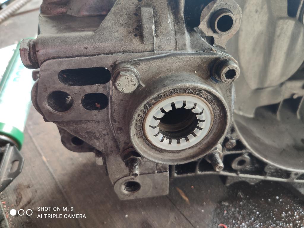

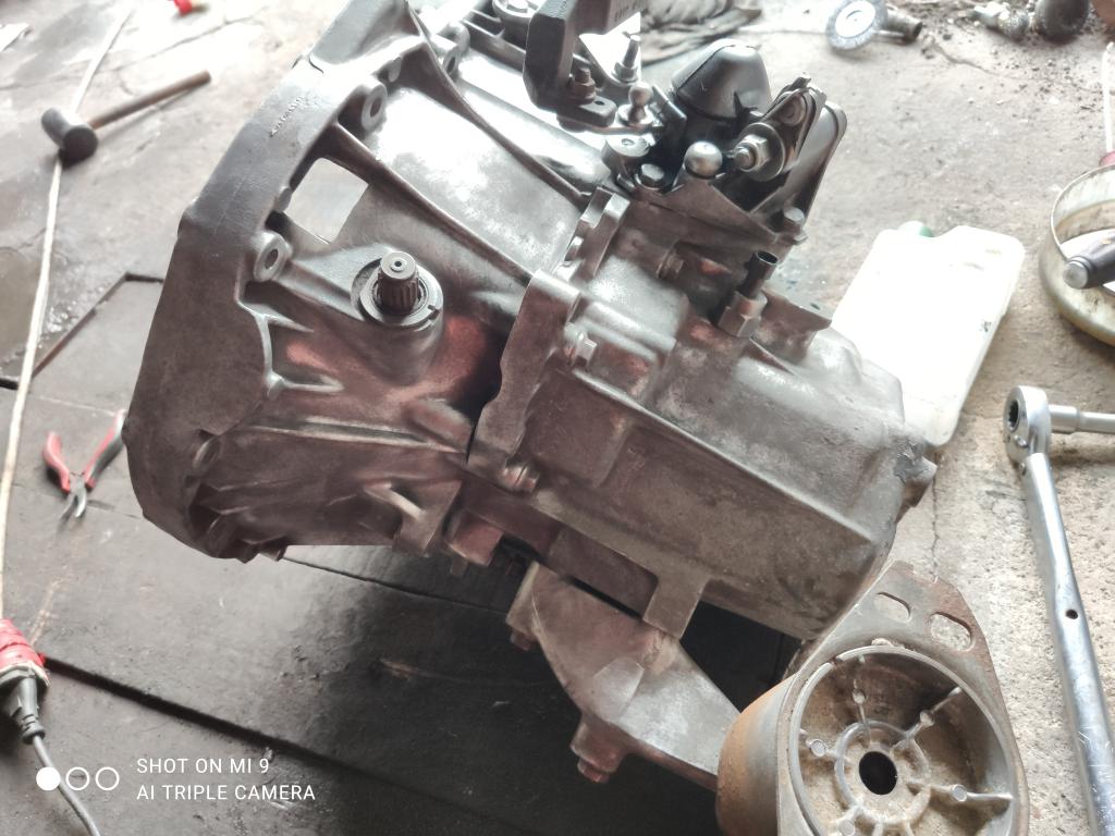

    Skrzynia wyczyszczona z nową gumą na wybieraku, nowymi uszczelniaczami w dyfrze
Nazwa:	IMG_20210223_112338.jpg
Rozmiar:	101.5 KB
ID:	276420 Kliknij obrazek, aby uzyskać większą wersję
Nazwa:	IMG_20210221_165309.jpg
Rozmiar:	94.7 KB
ID:	276423 Kliknij obrazek, aby uzyskać większą wersję
Nazwa:	IMG_20210223_164310.jpg
Rozmiar:	117.9 KB
ID:	276421 Kliknij obrazek, aby uzyskać większą wersję
Nazwa:	IMG_20210223_164255.jpg
Rozmiar:	107.2 KB
Rozmiar:	127.9 KB

    Czyściutko Aż miło patrzeć. Nie chcesz włożyć Q2? Może szkoda ryzykować, żeby standardowy mechanizm różnicowy rozpieprzył skrzynię, skoro tak kompleksowo przygotowujesz wszystko.
  6. #46
    Użytkownik Znawca Avatar ArturR_1975
    06 2011
    Chełmża kole Torunia
    Alfa 156 2.5 V6 24V CF3 Progression FL 2005 Vialle LSi: Była AR 156 1.6/1.8 T.S 98/2005r LPi Vialle
    1,935
    Cały czas myślę nad Q2 ale budżet mam ograniczony. Różnicówkę zawsze mogę wymienić, nawet z silnikiem w aucie.
    Btw: jeśli sprzedadzą mi się dwa silniki które mam wystawione to na 100% kupię Q2 bo wiadomo, że teraz mam bardzo dobry dostęp do dyfra.

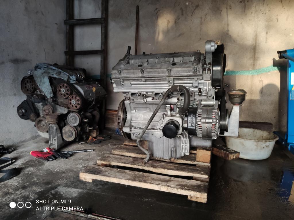

    26.02.2021
    Alfa z silnikiem 1.8 Twin.Spark ostatni raz wjechała do garażu. Trwa SWAP

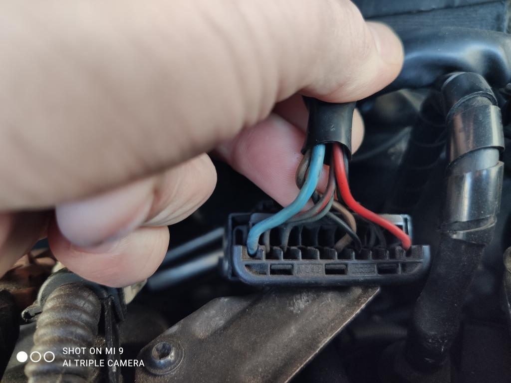

    08.03.2021
    Przedłużam wiązkę instalacji z wtyczką "D4[A]" obsługującą: czujnik ciśnienia oleju, wzbudzenie alternatora, rozrusznik, sondy Lambda, cewki zapłonowe, wtryskiwacze, klimatyzację, czujnik poziomu oleju, masy, temperaturę silnika. Zdjęcie wtyczki "D4[A]" wychodzącej z grodzi przedstawia zdjęcie poniżej.

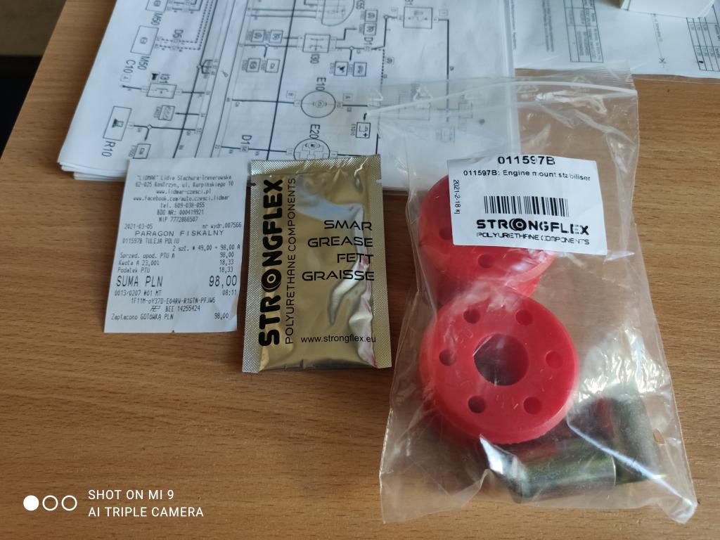

    Poliuretany i nowa pompa sprzęgła już jest
Nazwa:	IMG_20210308_104208.jpg
