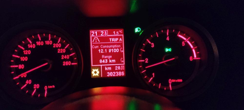

zwiekszone zuzycie chwilowe paliwa, 2-3 razy (np w miescie na 4 biegu spalanie jest 12-15 litrów);
jak stoisz to wskazowka od turbiny nie jest na zero, ale jest lekko wychylona -> normalnie jest na zero na postoju
jak jedziesz i puscisz gaz, to doslownie w pol sekundy wskazówka od turbo spada do zera -> normalnie spada do 1szej kreski i to powoli

to zaczynając: ja zawsze uzywam funkcji current consumption na komputerze, bo to chyba jest jedna z najrosadniejszych funkcjia ona pomaga w wychwyceniu, że akurat dpf sie wypala.
tak wygląda jazda miejska (no, troche oszukane, bo bylo po wypalaniu, ale predkosc stala taka sama jak w miescie):
spalanie w okolicach 5l/100km przy stałej jezdzie 60km/h
teraz tak wygląda spalanie, kiedy DPF sie wypala:
jak widac, spalanie jest 2,5x wyzsze.

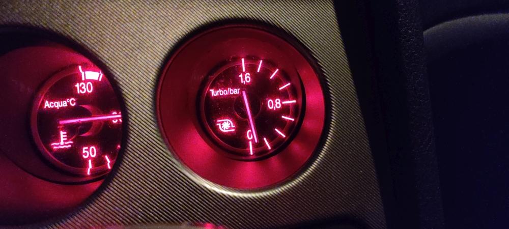

tak też wygląda wskaznik doładowania podczas postoju:
jak widać, wskazówka doładowania jest troszkę wysunięta (nie jest na 0).
a tak zachowuje sie wskaznik podczas jazdy - a raczej podczas puszczania całkowicie pedału gazu:

2) a tak wygląda wskaznik, kiedy DPF SIĘ WYPALA:
mam nadzieje, że tym postem rozwiewam wątpliwości![]()
Wskazówka turbo w 2.0 nie jest wychylona podczas wypalania.
