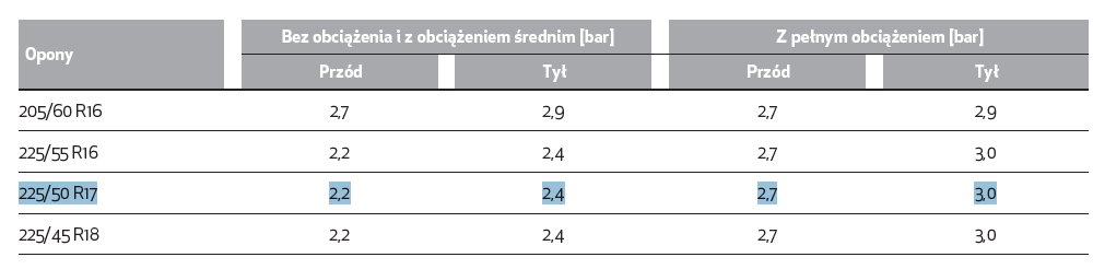

    Do ilu bar radzicie napompować zimówki? W instrukcji jest 2,2/2,4 - jakoś dziwnie mało mi się to wydaje, może dlatego że zawsze miałem szesnastki.

    Jest OK, ale pompuj jak jest zimno, bo mnie przy 2.2/2.4 w 16 stopniach zrobiło się na tyle mniej przy 8, że wyskoczył błąd TPMS.

    ładuj na max dopuszczalne - przy takim balonie im zimniej tym ciśnienie będzie niższe- fizyka
