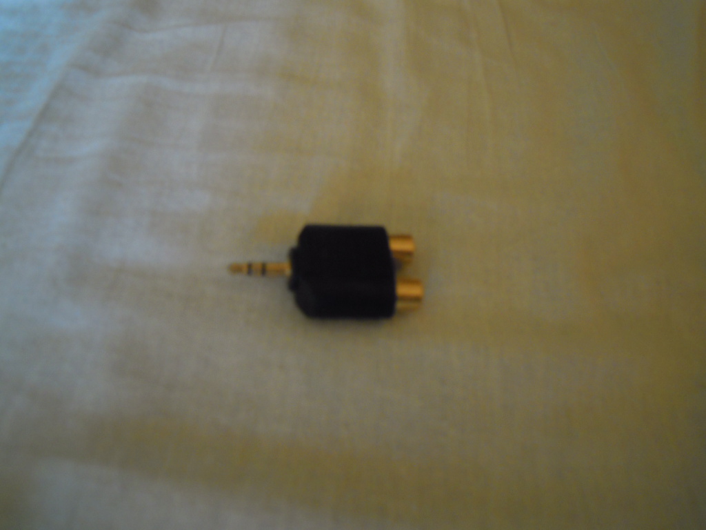

    Zainteresował mnie ten temat, i mam kilka pytań. Bo jeśli okaże sie, że klawisze działają to co wtedy? Kupujemy taki kabel jak kolega wyżej? Podpinamy pod niebieską kostke, która jest od zmieniarki, stosujemy przejsciówke z RCA na Jacka, podpinamy ipod'a i tyle? I czy jeśli się nie lutuje tylko podepnie ipod'a to cd zostaję? A i jak wyprowadzić ten kabel, żeby ipod podpiąc?
    W domu mam taka przejscióweczke nada sie?

    Cytat Napisał FerraEnzo Zobacz post
    Możesz kupić taki kabel który jest zakończony minijackiem
    Zależy gdzie chcesz trzymać tego ipoda? W schowku? czy może masz tego małego i poda to powinien się chyba zmieścić w tej szufladce obok chowanego uchwytu na kubki.
