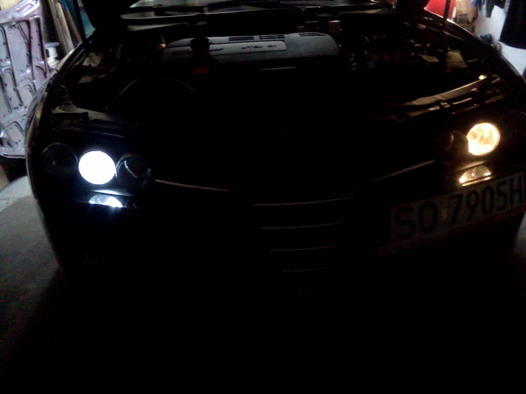

    Cytat Napisał Aoczka Zobacz post
    Klejek, wrzuć proszę fotkę jak Ci ten kontrast wyszedł. Pomożesz ostateczną decyzję podjąć
    spoko nie ma sprawy,wrzuce zdjecie albo dzisiaj albo jutro zależy jak będę z czasem stał

  9. #49
    Użytkownik Pirat drogowy Avatar Klejek
    09 2010
    Białobrzegi/Mińsk Mazowiecki
    alfa romeo 159 1,9 JTDM 16V
    245
Nazwa:	DSC00131.jpg
Rozmiar:	60.4 KB

    Klejek, a jakie masz żarówki w światłach mijania?
