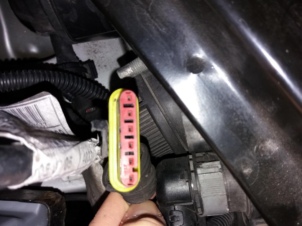

Xenon raczej był bo w środku obok świateł przeciwmgielnych nie mam sterowania wysokości świateł a spryskiwacze lamp działają (prawy coś nie chce pryskać ale z tego co czytałem to prawdopodobnie wina jakiegoś zaworka). W światła po lewej stronie miałem włożony taki przewód ale w lampie to wejście to tylko atrapa.

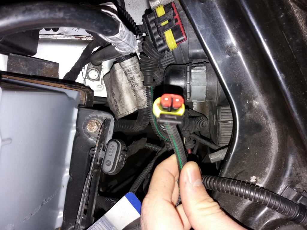

Mam jeszcze takie pytanie, bo obok lewej lampy jest jeszcze taki przewód nigdzie nie podłączony, jest tylko zabezpieczony zaślepką i nie wiem co to za kabel.
tylko lewy xenon ma dodatkowa wtyczkę, byly jednak wersje h7 ktore mialy to gniazdo tylko nieobsadzone pinami.

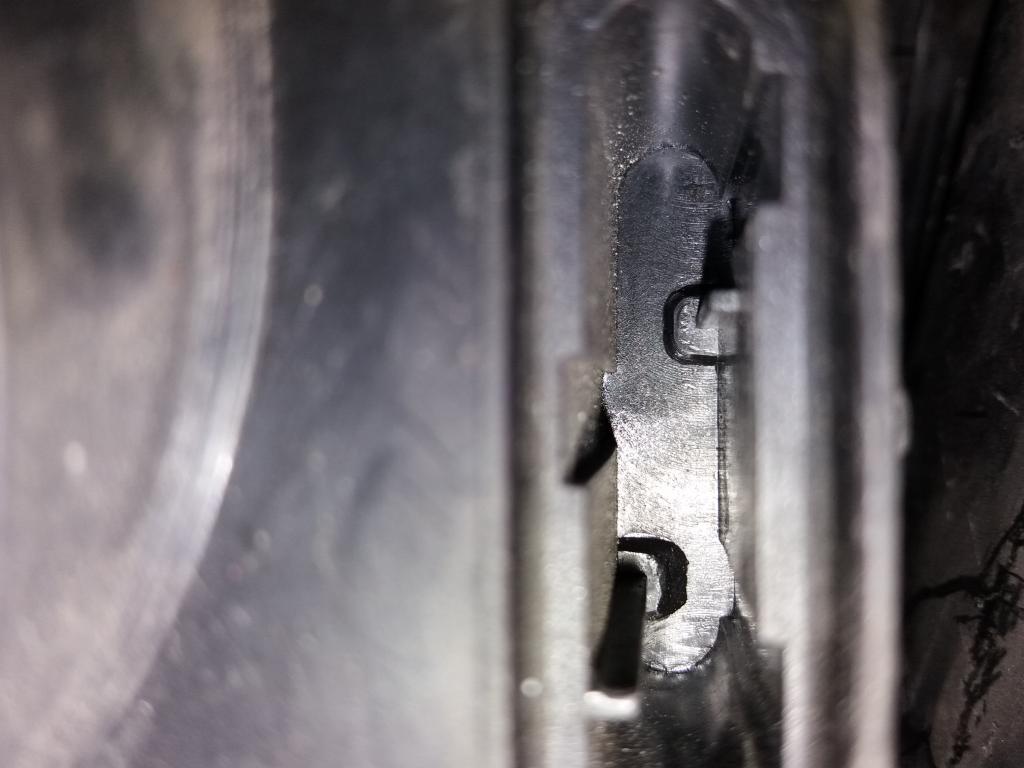

w xenonie (lampie) ta srebrna czesc wewnatrz reflektora jest dosc blisko klosza, w h7 masz ja(i soczewke) znacznie glebiej. widac z zewnatrz. watpie zeby ktos przerabial xenony (lampy) na h7, tylko jak piszesz np po stluczce kupil najtansze h7 (nawet niekoniecznie ori) i włożył żeby zrobić jak najtaniej na sprzedaż?

aha, a ta dodatkowa wtyczka 2 pinowa, do xenonów Ci to niepotrzebne, nie pamiętam dokładnie, ale mozliwe że jest to wtyczka do czujnika przy zamku maski - używana jeśli masz oryginalny alarm (niedokładany). jak chcesz potwierdzić to pogrzeb w eLearnie i znajdź jakie tam wtyczki są w okolicy 2 pinowe i od czego.

U siebie też mam tą czteropinową wtyczkę włożoną w ślepe gniazdo w lampie H7. Czy to oznacza (chociaż częściową) obecność instalacji pod ksenony? H7 mam na pewno fabryczne, bez sprysków, czujnika przy wahaczu i z manualną regulacją wysokości światła we wnętrzu. Chodził mi kiedyś po głowie pomysł dołożenia ksenonów, ale jak wyczytałem w Twoim poradniku o ~30 godzinach pracy przy lutowaniu i ciągnięciu całej instalacji to odpuściłem temat, a roboty może jednak byłoby mniej.
6 pinowamysle ze masz pelna instalacje, nie slyszalem zeby ktos mial czesciowa, albo byla pelna albo w ogole.
30h pracy to bylo dlatego ze bylem pionierem, robilem bez manuala, 10 razy sprawdzalem wszystko itp. z moim manualem Ci co dorabiali wiazki I czujniki miescili sie w polowie czasu. Ci co maja tylko wlozyc lampy I czujniki poziomowania, to moga temat ogarnac pewnie w 2h jak sie spreza. jedyny potencjalny problem jesli jest instalacja, to wtyczki do czujnikow beda skorodowane, raczej do odciecia I zalozyc trzeba inne - takie ktore byly wpiete gdzies w instalacje. tego typu wtyczki sa tez przy instalacji PDC, a np w TBi przy silniku je widzialem, wiec mozna probowac szukac z innych zrodel niz tylko czujniki xenonow. aha w Giulietcie tez sa idento wtyczki I prawie te same czujniki (sa chyba 2 takie same jak u nas ten z tylu).
