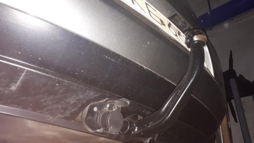

    Jestem po montażu haka wypinanego Westfalii.
    Efekt jest spoko, widać jedynie kostke przyłączeniową , nawet podcięcie zderzaka nie rzuca się w oczy,

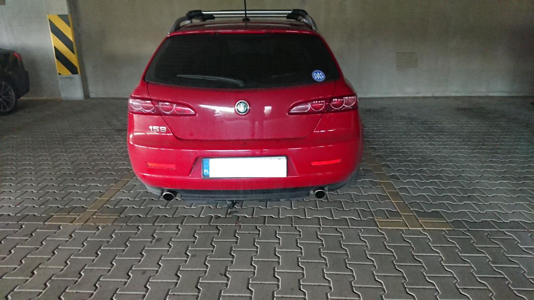

    Witam, mam pytanie odnośnie haków westfalii. Otóż obserwując zauważyłem, że jest kilka wersji tej westfalii do 159. Pytanie - którą wersję zakupić by wyglądało to najlepiej. Chodzi o to, że chciałbym aby hak był jak najbardziej schowany tak jak np tu:
    https://www.alfaromeo156club.nl/foru...?topic=60976.0
    Chciałbym całkowicie uniknąć czegoś takiego (zdjęcia w zakładce "zdjęcia z montażu"):
    https://www.hakihol.pl/hak-holownicz...6-05452-1.html
    Jeszcze rozumiem to dolne wycięcie bo bez niego się nie da ale to drugie podcięcie wyżej chyba dało by się go uniknąć. Temu gościowi wyżej się udało.

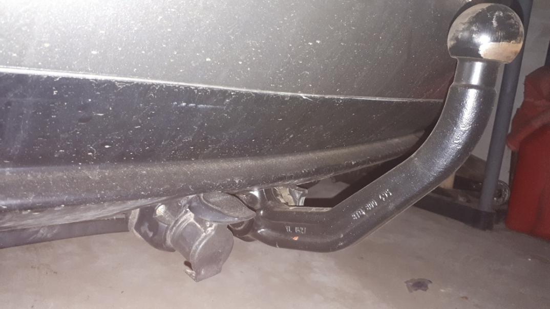

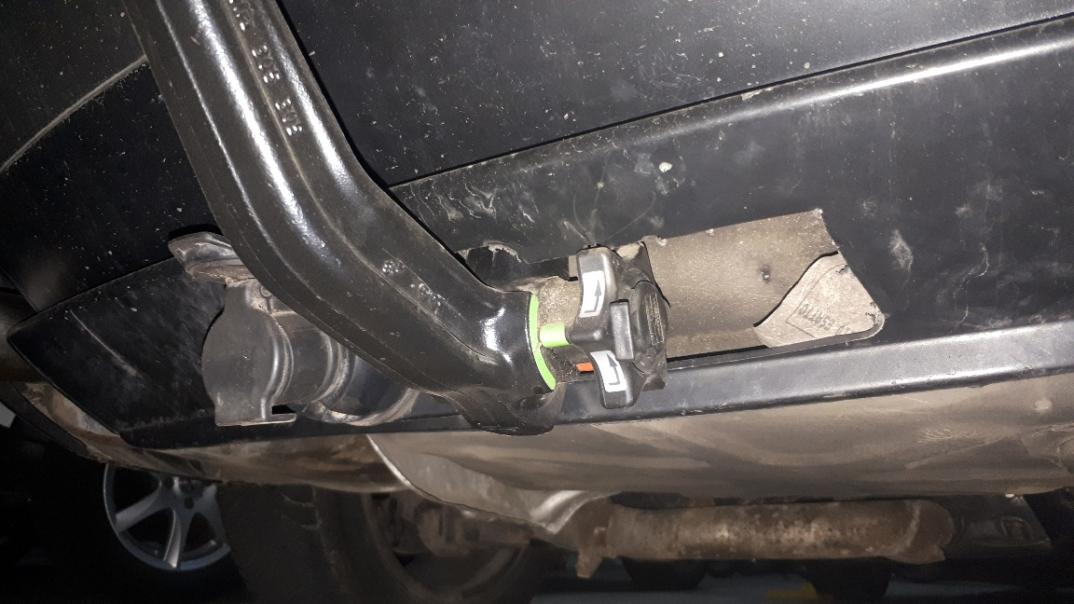

    Przerabiałem temat rok temu. Wtedy jedyną sensowną opcją z wypinaniem pionowym byłą Westfalia (może teraz jest coś jeszcze). POmimo ofert na allegro okazało się, zę oferta ofertą ale w hurtowniach nie było. Czekałem więc kilka tygodni.
    Montaż bezproblemowy, dokładna i czytelna instrukcja jest. Połączenia elektryczne P&P (kupiłem zestaw dedykowany).
    Nisetety nie wszystko jest idealne.
    1. Po montażu zderzaka opiera się on delikatnie o hak. Są dwa wyjścia zostawić (ja tak zrobiłem) niestety dół zderzaka (po wycięciu) lekko się pręży i da sie to zauważyć. Drugie rozwiązanie jest takie jak podaje instrukcja - trzeba wyciąć kawałek zderzaka na wysokości "spoilera". Kształt zderzaka (mocne podwinięcie pod podwozie) powoduje, że nie ma za dużo miejsca.
    2. Delikatnie wystaje złącze. Oczywiście można je przespawać w inne miejsce - pytanie czy będzie wygodny dostęp. Prawdopodobnie wpinanie wtyczki też byłoby "pionowe". Przy sporadycznym używaniu nie robi problemu
    Jak widać na zdjęciu zrobiłem trochę za duże wycięcie pod hak. Można zrobić mniejsze tylko może być mniejsza wygoda przy wypinaniu haka.
    Nie jest źle ale, po czasie zastanawiam się, czy podobny efekt nie byłby, gdybym kupił hak innej firmy. Wesfalię i tak widać. Jak nie gniazdo to przynajmniej wcięcie. Oczywiście wiązkę dedykowaną polecam.
    Na razie kilka zdjęć na roboczo - z zamontowanym hakiem. Na zdjęciach jest zamontowana przejściówka na 7 PIN. Jak zdemontuję hak to wrzucę zdjęcie.

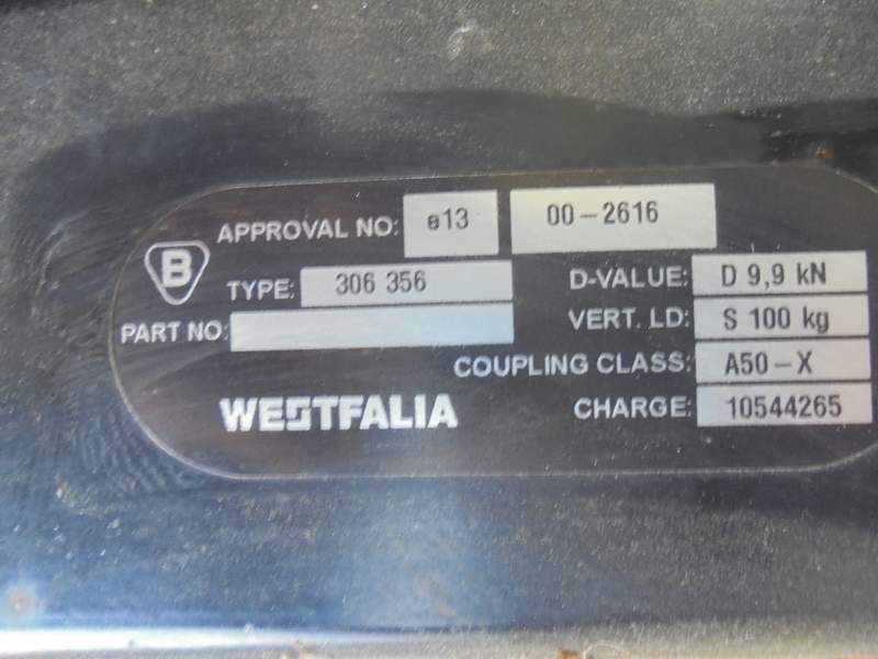

    Mam jeszcze prośbę do kogoś kto ma westfalię. Czy numery kuli to 305 305 8T0800495? Jeżeli są inne to poproszę. Dziękuję i pozdrawiam.

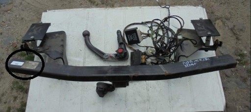

    Tu masz zdjęcia mojej kuli
    Wysłane z mojego G8441 przy użyciu Tapatalka
    I jak wyglądał zestaw haka przed montażem

    Dziękuję, czyli kula podchodzi od audi.

    Bardzo możliwe że jest taka sama, ja miałem zestaw dedykowany do 159
